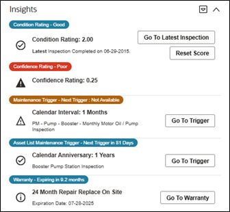

洞察分析區域
洞察分析區域會顯示狀況等級、信賴度等級、維護觸發、資產列表維護觸發及保固的視覺洞察分析。每個洞察分析都包含標章,且除狀況等級外的所有洞察分析都會顯示通用動作列表。
洞察分析區域範例。

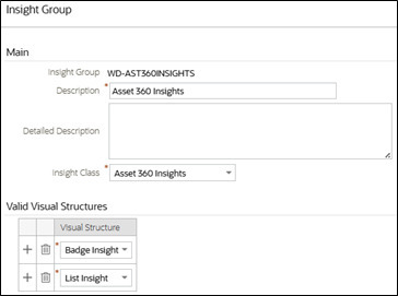

洞察分析群組
需有洞察分析群組才能顯示此區域的洞察分析。
為 Asset 360 洞察分析建立新的洞察分析群組:
  • 洞察分析類別:Asset 360 洞察分析
  • 有效視覺結構
    • 標章洞察分析
    • 列表洞察分析
洞察分析群組範例
接著,按一下相關洞察分析類型區域中的編輯,來新增洞察分析類型:

狀況等級洞察分析
狀況等級洞察分析範例
狀況等級洞察分析包含兩種類型;標章與列表。它會顯示狀況等級分數、描述 (如分組組態中所定義),以及資產的上次檢驗。
狀況等級洞察分析類型範例
在狀況等級洞察分析中也可執行下列動作:
  • 前往最新檢驗
  • 重設分數
  • 前往上次重設
依預設,狀況等級洞察分析是使用「預設洞察分析選項」來顯示。
最後,請遵循分組組態演算法參數的步驟,使用置換視覺設定分組組態描述顯示狀況等級洞察分析。

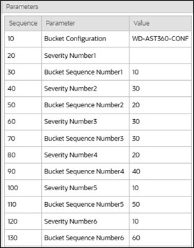

演算法參數
設定狀況等級分組組態後,請編輯「Asset 360 狀況」(W1ASTCOND) 演算法以新增演算法參數值:
  • 分組組態:您在上方建立的分組組態
  • 嚴重性編號 1-10:其對應分組序號的置換嚴重性值。保留空白以使用預設視覺設定。
  • 分組序號 1-10分組值範圍中定義的序號
例如,若要針對不佳 (分組值序號) 狀況等級顯示紅色標章 (置換值 = 30):
  • 嚴重性編號:30
  • 分組序號:50
分組嚴重性值範例
