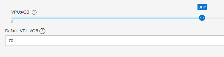

Configuración del nivel de rendimiento de un volumen
Puede configurar el nivel del rendimiento de un volumen en bloque al crearlo; consulte Creación de un volumen en bloque. También puede cambiar el nivel del rendimiento de un volumen de bloque existente, consulte Cambio del rendimiento de un volumen de bloque existente.
Al crear una instancia informática, los niveles de rendimiento del volumen del volumen de inicio de la instancia se definen como Equilibrado por defecto. Puede cambiar este valor después de iniciar la instancia. Consulte Cambio del rendimiento de un volumen de inicio existente.

El rendimiento de Block Volume incluye el concepto de unidades de rendimiento de volumen (VPU). Puede adquirir más VPU para asignar más recursos a un volumen, lo que aumenta los IOPS/GB y el rendimiento por GB. También tiene la posibilidad de adquirir menos VPU, lo que reduce las características de rendimiento de un volumen. Sin embargo, también puede permitirle ahorrar costos. También puede elegir no adquirir VPU que puedan proporcionar un ahorro de costos significativo para los volúmenes que no requieren las características de mayor rendimiento.
