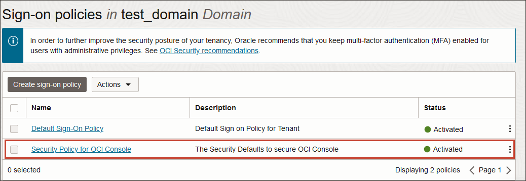

Cuando se haya activado, se verá así en la página Políticas de conexión de la consola.
Política de seguridad para la consola de OCI activada en la página Políticas de conexión

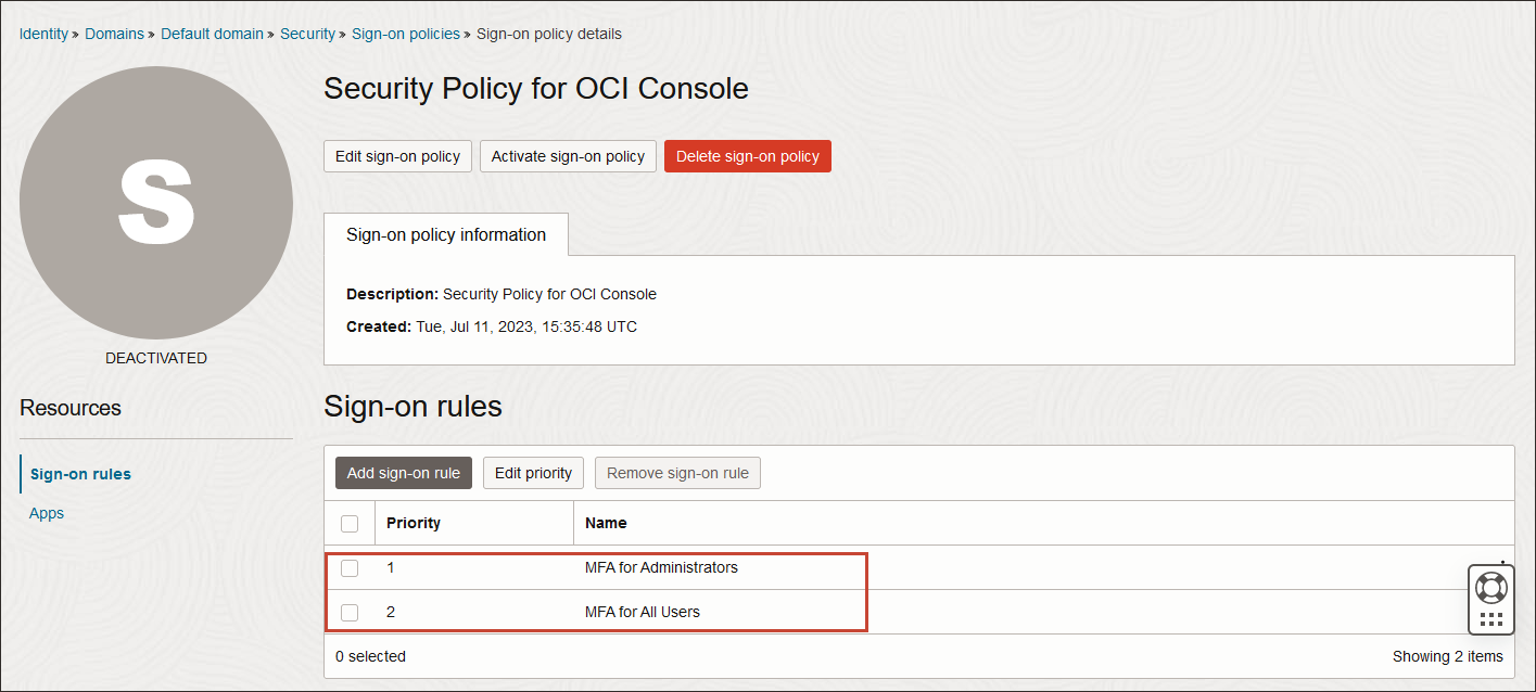

  • La política de conexión incluye dos reglas de conexión activas:
    Las reglas de la política de seguridad para la política de conexión de la consola de OCI
    • MFA para administradores: la regla es la primera en orden de prioridad. Esta regla preconfigurada requiere que todos los usuarios del grupo Administradores y todos los usuarios con un rol de administrador se inscriban en MFA y deben proporcionar un factor adicional cada vez que se conecten a la consola de OCI.
    • MFA para todos los usuarios: la regla es la segunda en orden de prioridad. Esta regla preconfigurada requiere que todos los usuarios se inscriban en la MFA y que proporcionen un factor adicional cada vez que se conecten a la consola.
