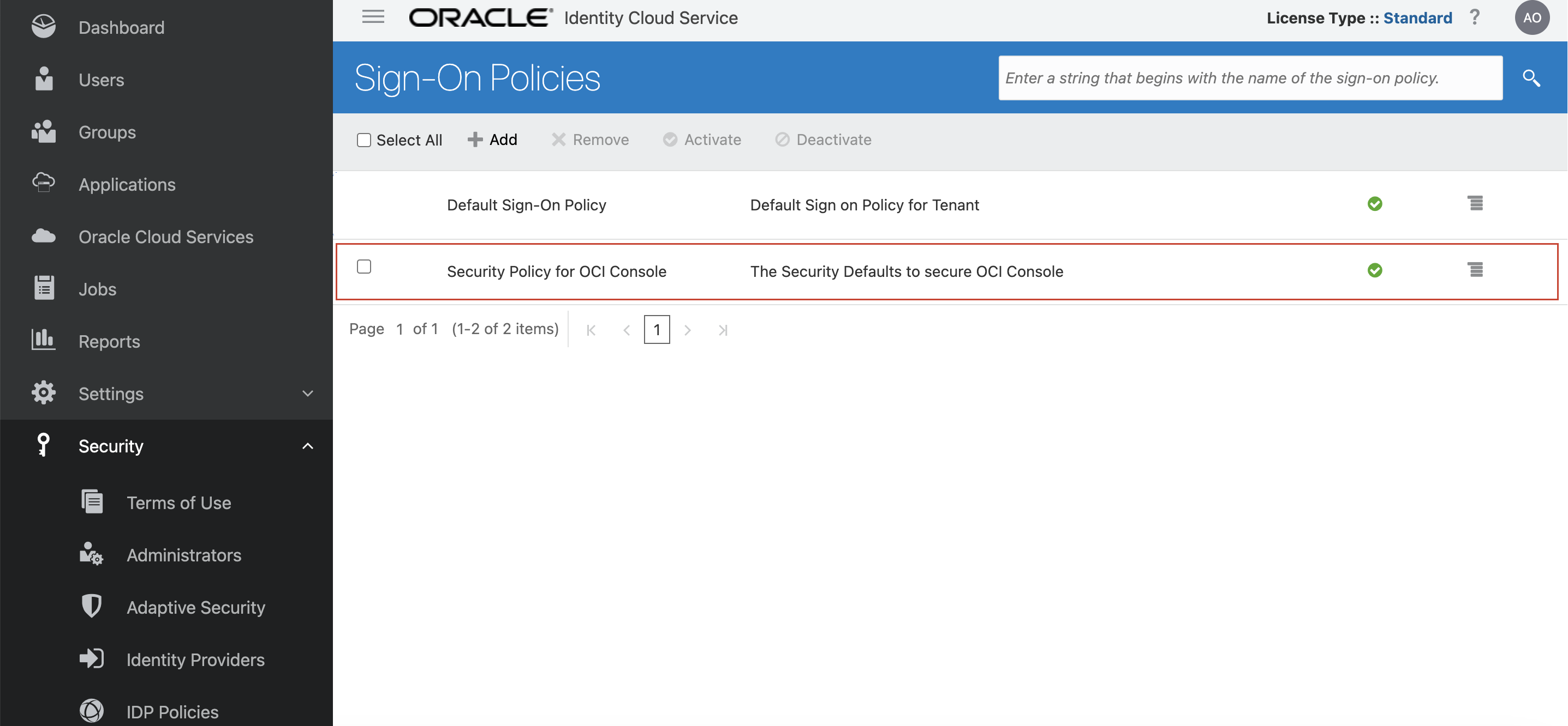

Cuando se haya activado, la política tendrá este aspecto en la página Políticas de conexión de la consola de administración de Identity Cloud Service.
Política de seguridad para la consola de OCI activada en la consola de administración de Identity Cloud Service en la página Políticas de conexión

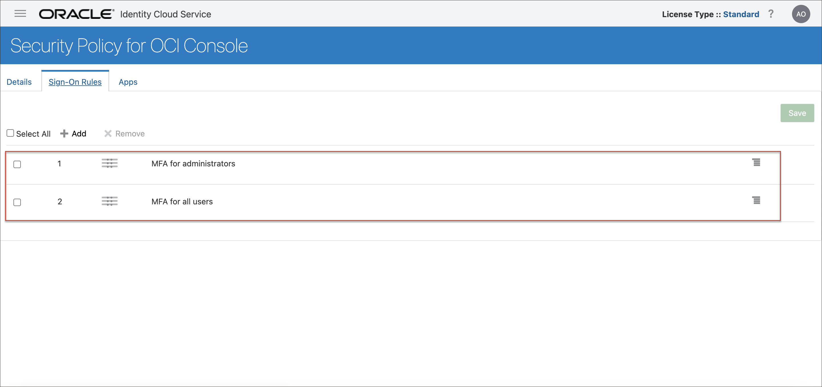

  • La política de conexión incluye dos reglas de conexión activas:
    Reglas de la política de seguridad para la política de conexión de la consola de OCI en la consola de Identity Cloud Service
    • MFA para administradores: la regla es la primera en orden de prioridad. Esta regla preconfigurada requiere que todos los usuarios del grupo Administradores y todos los usuarios con un rol de administrador se inscriban en MFA y deben proporcionar un factor adicional cada vez que se conecten.
    • MFA para todos los usuarios: la regla es la segunda en orden de prioridad. Esta regla preconfigurada requiere que todos los usuarios se inscriban en MFA y que proporcionen un factor adicional cada vez que inicien sesión.
