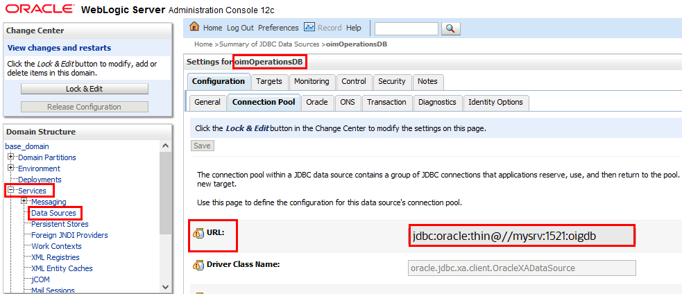

Paso 3: Obtener la URL JDBC
Necesita la URL de JDBC de OIG en la configuración de conexión.
  1. Conéctese a la Consola de Administración de Oracle WebLogic Server asociada a la instancia de Oracle Identity Governance.
  2. Vaya a Servicios → Orígenes de datos.
  3. Seleccione oimOperationsDB en el separador Configuraciones.
  4. Seleccione Pool de conexiones y copie el valor del campo URL: para utilizarlo como URL de JDBC de Oracle Identity Governance.
Referencia: URL DE JDBC DE OIG

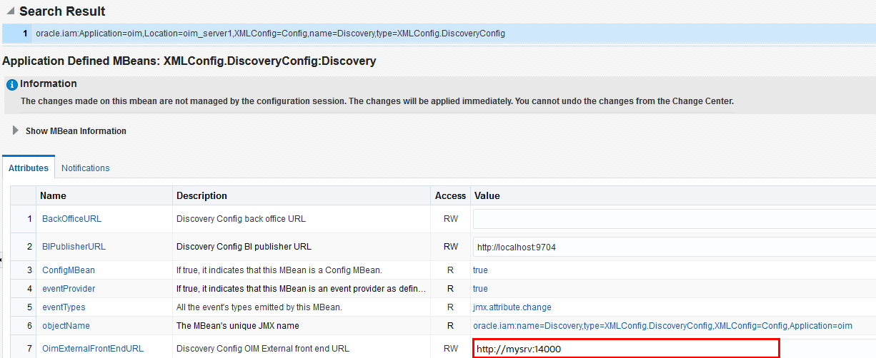

Paso 4: Obtener la URL del servidor de Oracle Identity Governance
  1. Conéctese a Oracle Enterprise Manager Fusion Middleware Control.
  2. Navegue hasta el Explorador de MBean del Sistema y busque el MBean XMLConfig.DiscoveryConfig.
  3. Copie el valor del atributo OimExternalFrontEndURL y utilícelo como valor para la URL de servidor de la aplicación Oracle Identity Governance.
URL DE OIG
