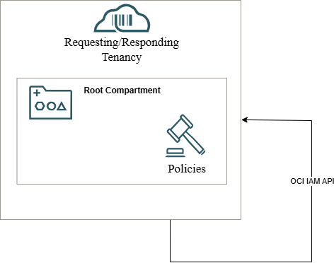

Colocación de políticas cuando la instancia de servicio de Oracle Access Governance (solicitante) y el arrendamiento de OCI (respondedor) que se gestionan están en el mismo arrendamiento
Puede tener un caso de uso en el que un único arrendamiento de OCI realice las dos funciones siguientes:
  • Arrendamiento de host en el que reside la instancia de servicio de Oracle Access Governance. Este es el arrendamiento solicitante que necesita acceder a la API de IAM de OCI desde un arrendamiento que responde, para que los datos se puedan recuperar/actualizar para las identidades que se están controlando.
  • Arrendamiento donde están presentes los datos de identidad de OCI IAM.
En este caso de uso, solo tiene que desplegar las políticas generadas en un arrendamiento. Cubrirán el acceso necesario para el arrendamiento como solicitante y responsable de respuesta.
Arrendamiento único

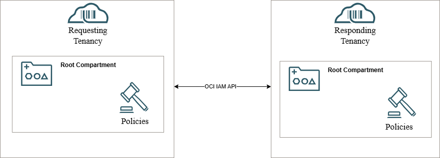

Colocación de políticas cuando la instancia de servicio de Oracle Access Governance (solicitante) y el arrendamiento de OCI (respondedor) que se gestionan están en arrendamientos diferentes
También puede tener un caso de uso en el que el arrendamiento solicitante y el arrendamiento que responde residan en arrendamientos de OCI independientes. En este caso, debe desplegar políticas en el arrendamiento correspondiente según su función:
  • Las políticas relevantes para el arrendamiento solicitante deben desplegarse en OCI donde reside su instancia del servicio Oracle Access Governance.
  • Las políticas relevantes para el arrendamiento que responde se deben desplegar en el arrendamiento en el que están presentes sus datos de identidad de OCI IAM.
AG SI/Externo
