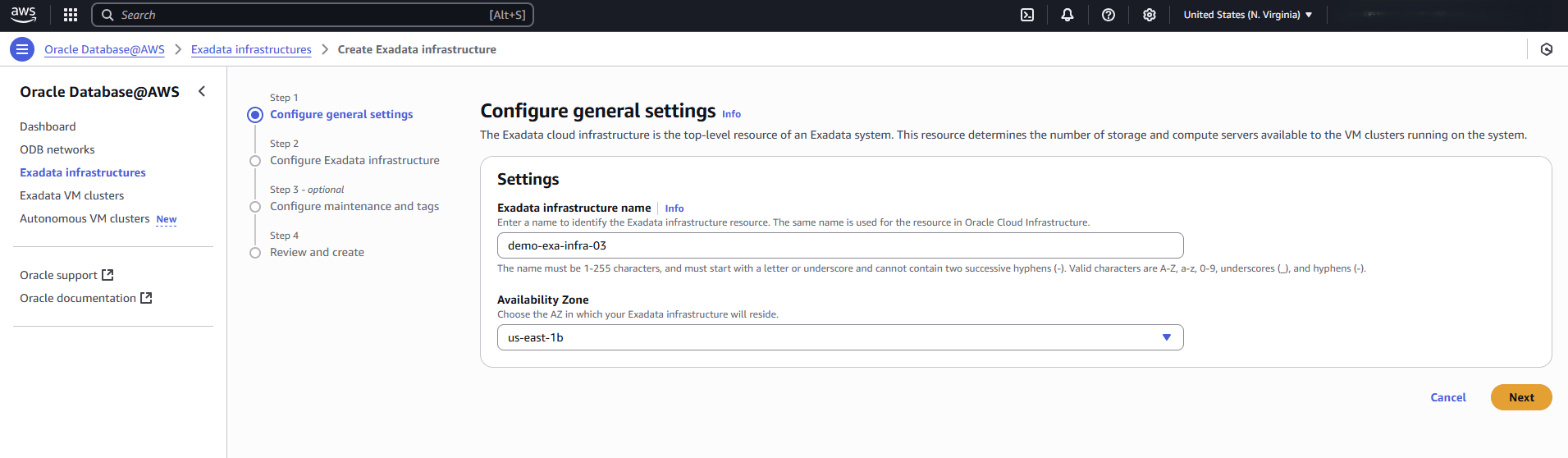

    4. En el paso Configurar valores generales, realice los siguientes pasos secundarios.
      1. En el campo Nombre de infraestructura de Exadata, introduzca el identificador que desee para el nombre. El identificador puede tener hasta 255 caracteres. Puede incluir los siguientes caracteres: a-z, A-Z, 0-9, guion bajo (_) y guion (-). Debe empezar por una letra o guion bajo (_) y no puede contener dos guiones sucesivos (-).
      2. El campo Zona de disponibilidad es una lista desplegable que contiene la AZ en la que existirá la infraestructura de Exadata. La lista está limitada por su suscripción.
      3. Seleccione el botón Siguiente para continuar con el proceso de creación o el botón Cancelar para parar el proceso de creación y volver a la lista de infraestructura de Exadata.Esta captura de pantalla muestra la primera parte de la creación de una infraestructura de Exadata.

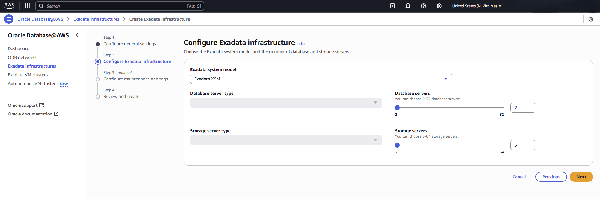

    5. En el paso Configurar infraestructura de Exadata, realice los siguientes pasos secundarios.
      1. El modelo de sistema de Exadata es un campo desplegable que permite seleccionar el modelo de sistema.
        Nota
        La lista desplegable Modelo de sistema de Exadata se rellena dinámicamente en función de la zona de disponibilidad seleccionada. Por ejemplo, si la zona de disponibilidad seleccionada admite los modelos Exadata.X9M y Exadata.X11M, estas dos opciones se mostrarán en la lista desplegable.
      2. Si selecciona Exadata.X9M como modelo de sistema de Exadata, el campo Servidores de base de datos, utilice el control deslizante o introduzca un valor de 2 a 32 y se crea en OCPU. El campo Servidores de almacenamiento, utilice el control deslizante o introduzca un valor de 3 a 64. Los campos Tipo de servidor de base de datos y Tipo de servidor de almacenamiento se desactivan cuando se selecciona el Exadata.X9M modelo de sistema de Exadata.
      3. Si selecciona Exadata.X11M como modelo de sistema de Exadata, los campos Tipo de servidor de base de datos y Tipo de servidor de almacenamiento están activados, pero actualmente solo hay una única opción para cada campo. El campo Servidores de base de datos, utilice el control deslizante o introduzca un valor de 2 a 32 y se crea en ECPU. El campo Servidores de almacenamiento, utilice el control deslizante o introduzca un valor de 3 a 64.
      4. Seleccione el botón Siguiente para continuar con el proceso de creación o el botón Cancelar para parar el proceso de creación y volver a la lista de infraestructura de Exadata.Esta captura de pantalla muestra la segunda parte de la creación de una infraestructura de Exadata.

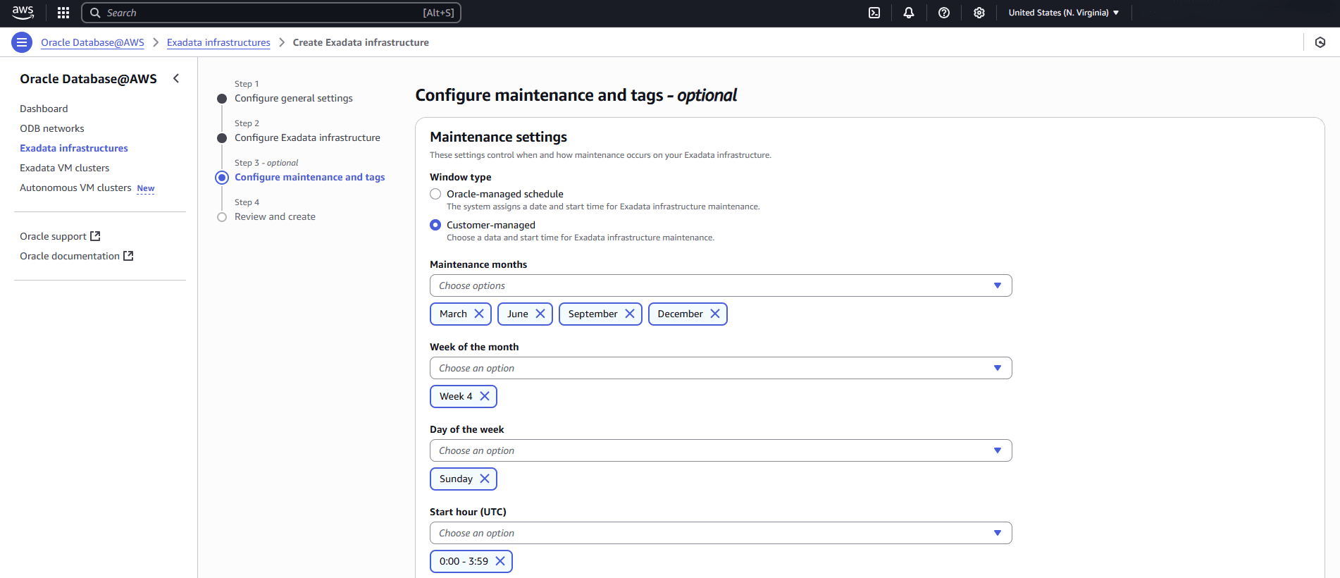

    6. En el paso Configurar mantenimiento y etiquetas, realice los siguientes pasos secundarios.
      1. El tipo de ventana proporciona dos opciones para gestionar el mantenimiento. Estas dos opciones son Programa gestionado por Oracle y Gestionado por el cliente. Si selecciona la opción Programa gestionado por Oracle, el sistema asigna automáticamente una fecha y una hora de inicio para el mantenimiento de la infraestructura de Exadata. Si selecciona la opción Programa gestionado por Oracle, debe definir una fecha y una hora de inicio para el mantenimiento de la infraestructura de Exadata.
      2. El tipo de modo de aplicación de parches proporciona dos opciones, entre las que se incluyen No acumulación y Rolling. Por defecto, la opción No sucesiva está seleccionada. Realice una selección en función de las preferencias de aplicación de parches.
      3. Seleccione la casilla de control Activar timeout antes de realizar el mantenimiento en servidores de base de datos y especifique un período de espera antes de que comience el mantenimiento del servidor.
        Nota
        El valor mínimo es 15 minutos y el valor máximo es 120 minutos.
      4. En el campo Contactos de notificación de mantenimiento de OCI, puede introducir hasta 10 direcciones de correo electrónico para recibir notificaciones sobre las actualizaciones de mantenimiento. AWS reenvía las direcciones a Oracle, que envía las notificaciones por correo electrónico.
      5. Puede introducir etiquetas, si lo desea o es necesario, seleccionando el botón Agregar nueva etiqueta. Haga esto para cada etiqueta que desee o necesite agregar.
      6. Seleccione el botón Siguiente para continuar con el proceso de creación o el botón Cancelar para parar el proceso de creación y volver a la lista de infraestructura de Exadata.Esta captura de pantalla muestra la tercera parte de la creación de una infraestructura de Exadata.

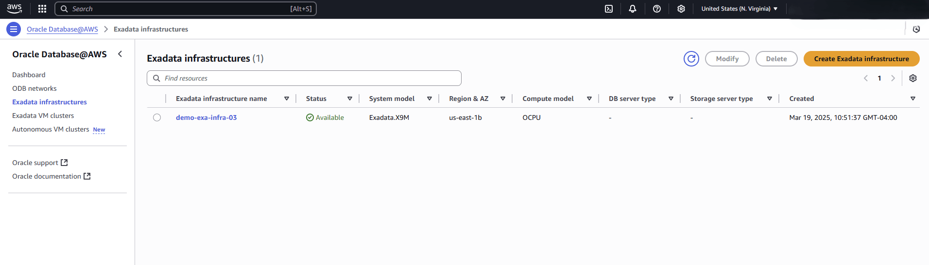

    7. En el paso Revisar y crear, revise activamente la configuración que ha seleccionado. Vuelva a los pasos anteriores si es necesario realizar algún cambio. Cuando haya terminado, seleccione el botón Crear infraestructura de Exadata o el botón Cancelar para cancelar la creación de la infraestructura de Exadata. De cualquier forma, volverá a la lista Infraestructura de Exadata. Puede supervisar el estado de la solicitud de creación de la infraestructura de Exadata o gestionar infraestructuras de Exadata existentes.
    8. Una vez creada la infraestructura de Exadata, puede ver sus detalles en la lista Infraestructura de Exadata en el panel de control de Oracle AI Database@AWS.Esta captura de pantalla muestra la última parte de la creación de una infraestructura de Exadata.
