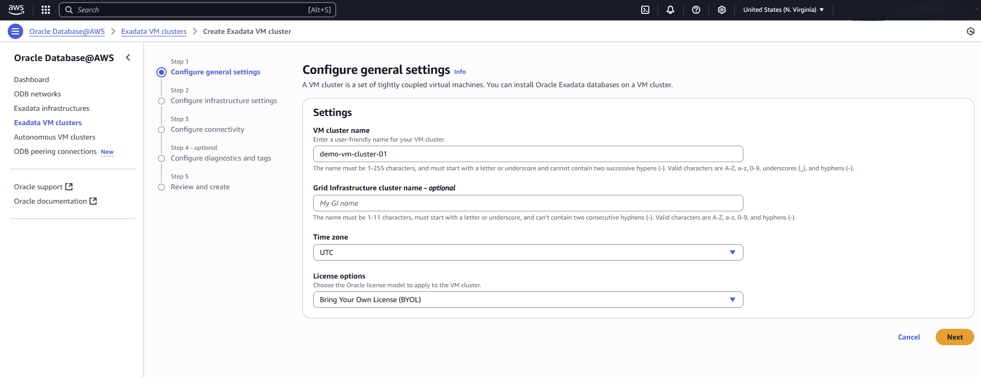

    4. En el paso Configurar valores generales, realice los siguientes pasos secundarios.
      1. En el campo Nombre de cluster de VM, introduzca el identificador que desee para el nombre. El identificador puede tener hasta 255 caracteres. Puede incluir los siguientes caracteres: a-z, A-Z, 0-9, guiones bajos (_) y guiones (-). Debe empezar por una letra o Un guion bajo (_) y no puede contener dos guiones sucesivos (-).
      2. En el campo Nombre de cluster de infraestructura de cuadrícula, introduzca el identificador que desee para el nombre. El identificador puede tener hasta 11 caracteres. Puede incluir los siguientes caracteres: a-z, A-Z, 0-9, guiones bajos (_) y guiones (-). Debe empezar por una letra o Un guion bajo (_) y no puede contener dos guiones sucesivos (-).
      3. La lista desplegable Zona horaria permite seleccionar la zona horaria para el cluster de VM de Exadata. UTC es la opción por defecto.
      4. La lista desplegable Opciones de licencia le permite seleccionar Traiga su propia licencia (BYOL) o Licencia incluida. La opción por defecto es Traiga su propia licencia (BYOL).
      5. Seleccione el botón Siguiente para continuar con el proceso de creación o el botón Cancelar para parar el proceso de creación y volver a la lista de infraestructura de Exadata.En esta captura de pantalla se muestra la primera parte de la creación de un cluster de VM de Exadata.

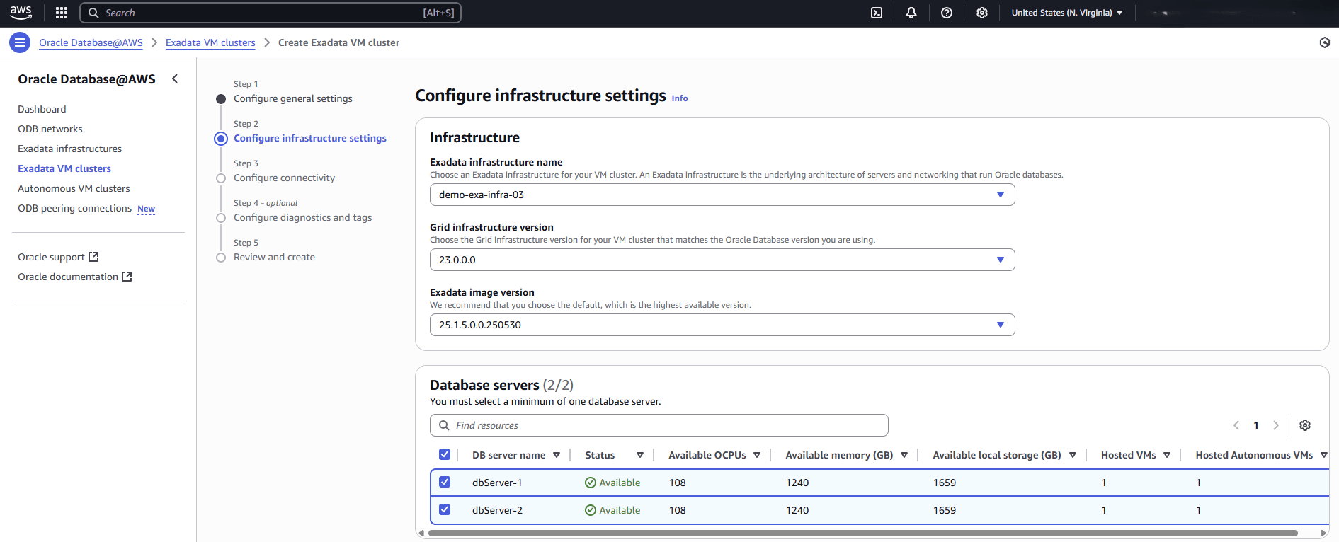

    5. En el paso Configurar valores de infraestructura, realice los siguientes pasos secundarios.
      1. La lista desplegable Nombre de infraestructura de Exadata permite seleccionar una infraestructura de Exadata existente. Si no existe una o no desea utilizar una infraestructura de Exadata existente, primero debe infraestructura de Exadata.
      2. La lista desplegable Versión de infraestructura de cuadrícula permite seleccionar entre las versiones soportadas para la infraestructura de Exadata seleccionada.
      3. La lista desplegable Versión de imagen de Exadata permite seleccionar una versión específica. Por defecto es la opción por defecto y es la versión más alta disponible.
      4. La sección Servidores de base de datos permite designar los servidores. Como mínimo, debe seleccionar un servidor de base de datos.
      5. El control deslizante Configuración: por VM: recuento de núcleos de OCPU permite definir el recuento de núcleos de OCPU. Los valores mínimo y máximo dependen de la configuración de la infraestructura de Exadata y el cluster de VM de Exadata.
      6. El control deslizante Configuración: por VM: memoria permite definir la memoria disponible. Los valores mínimo y máximo dependen de la configuración de la infraestructura de Exadata y el cluster de VM de Exadata.
      7. El control deslizante Configuración: por VM: almacenamiento local permite definir el almacenamiento local disponible. Los valores mínimo y máximo dependen de la configuración de la infraestructura de Exadata y el cluster de VM de Exadata.
      8. El control deslizante Configuración: por cluster: almacenamiento de Exadata permite definir el almacenamiento de Exadata. Los valores mínimo y máximo dependen de la configuración de la infraestructura de Exadata.
      9. Las casillas de control Grupo de discos dispersos y Copia de seguridad local le permiten seleccionar estas opciones en el momento de la creación. Estas opciones específicas no se pueden modificar después de la creación.
      10. Seleccione el botón Siguiente para continuar con el proceso de creación o el botón Cancelar para parar el proceso de creación y volver a la lista de infraestructura de Exadata.En esta captura de pantalla se muestra la segunda parte de la creación de un cluster de VM de Exadata.

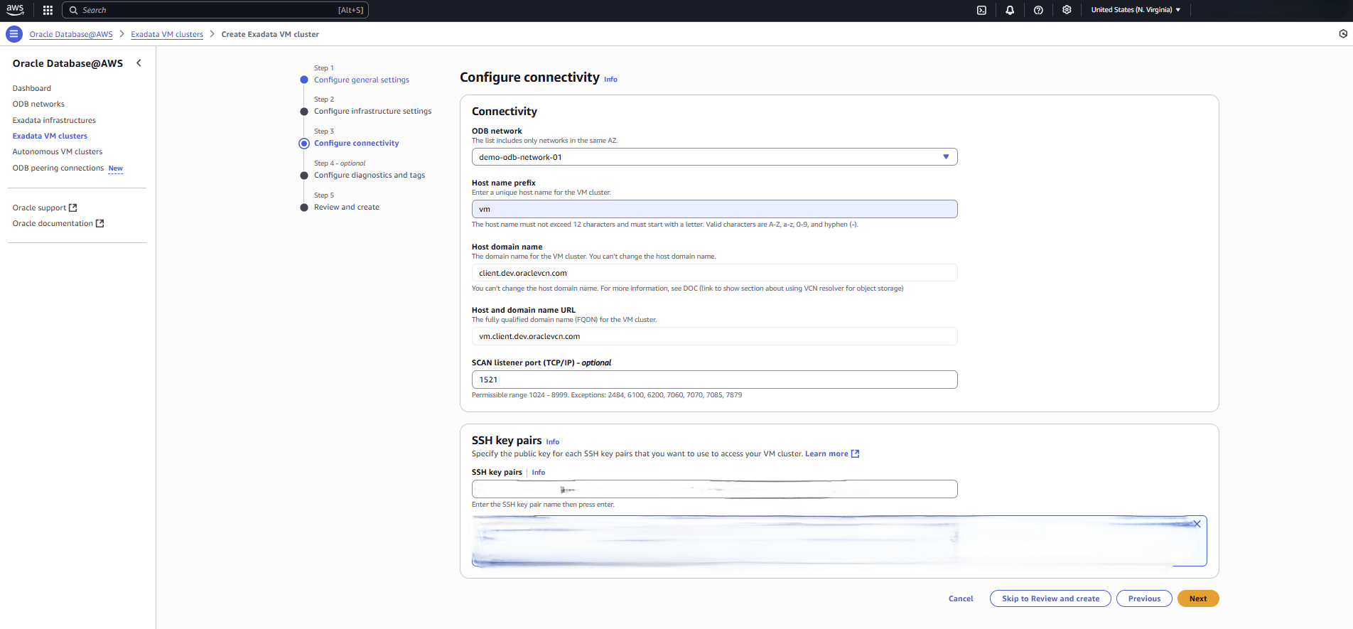

    6. En el paso Configurar conectividad, realice los siguientes pasos secundarios.
      1. La lista desplegable Red OODB permite seleccionar una red OODB existente. Si no existe una o no desea utilizar una red ODB existente, primero debe red ODB.
        Nota
        Debe seleccionar CIDR de subred de cliente y CIDR de subred de copia de seguridad en las listas desplegables durante la creación de una red de ODB. Para obtener más información, consulte ODB Network.
      2. El campo Prefijo de nombre de host permite introducir un nombre de host único para el cluster de VM de Exadata.
      3. Los campos Nombre de dominio de host y URL de nombre de dominio y host son de solo lectura que se proporcionan para las comprobaciones de precisión y referencia.
      4. El campo puerto de listener de SCAN (TCP/IP) es opcional y se establece en 1521 de manera predeterminada. You can change the port setting to an available port within the range of 1024 to 8999, with exceptions for ports 2484, 6100, 6200, 7060, 7070, 7085, and 7879.
      5. Los pares de claves SSH permiten introducir uno o más pares de claves SSH. Cada entrada debe agregarse individualmente.
      6. Seleccione el botón Siguiente para continuar con el proceso de creación o el botón Cancelar para parar el proceso de creación y volver a la lista de infraestructura de Exadata.En esta captura de pantalla se muestra la tercera parte de la creación de un cluster de VM de Exadata.

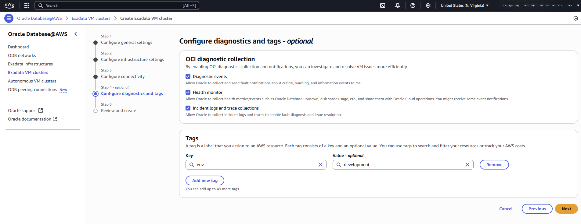

    7. En el paso Configurar diagnósticos y etiquetas, realice los siguientes pasos secundarios.
      1. La casilla de control Evento de diagnóstico permite a Oracle recopilar y enviar notificaciones de fallos para eventos críticos, de advertencia e informativos. Se enviarán a los contactos de notificación de mantenimiento de OCI de la infraestructura de Exadata.
      2. La casilla de control Supervisión de estado permite a Oracle recopilar métricas de estado como Oracle Database de actividad/inactividad, uso de espacio en disco y otras. Se enviarán a los contactos de notificación de mantenimiento de OCI de la infraestructura de Exadata.
      3. La casilla de control Logs del incidente y recopilaciones de rastreos permite a Oracle recopilar logs y rastreos del incidente para permitir el diagnóstico y resolución de incidencias.
      4. Puede introducir Etiquetas, si lo desea o es necesario, seleccionando el botón Agregar nueva etiqueta. Haga esto para cada etiqueta que desee o necesite agregar.
      5. Seleccione el botón Siguiente para continuar con el proceso de creación o el botón Cancelar para parar el proceso de creación y volver a la lista de infraestructura de Exadata.En esta captura de pantalla se muestra la cuarta parte de la creación de un cluster de VM de Exadata.

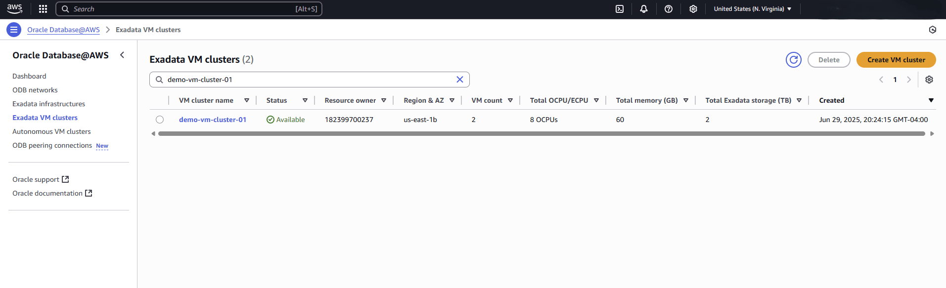

    8. En el paso Revisar y crear, revise activamente la configuración que ha seleccionado. Vuelva a los pasos anteriores si es necesario realizar algún cambio. Cuando haya terminado, seleccione el botón Crear cluster de VM de Exadata o el botón Cancelar para cancelar la creación de la infraestructura de Exadata. De cualquier forma, volverá a la lista de clusters de VM de Exadata. Puede supervisar el estado de la solicitud de creación de cluster de VM de Exadata o gestionar clusters de VM de Exadata existentes. Este paso puede tardar varias horas.
    9. Una vez creado el cluster de VM de Exadata, puede ver sus detalles en la lista Cluster de VM de Exadata del panel de control de Oracle AI Database@AWS.Esta captura de pantalla muestra la parte final de la creación de un cluster de VM de Exadata.
