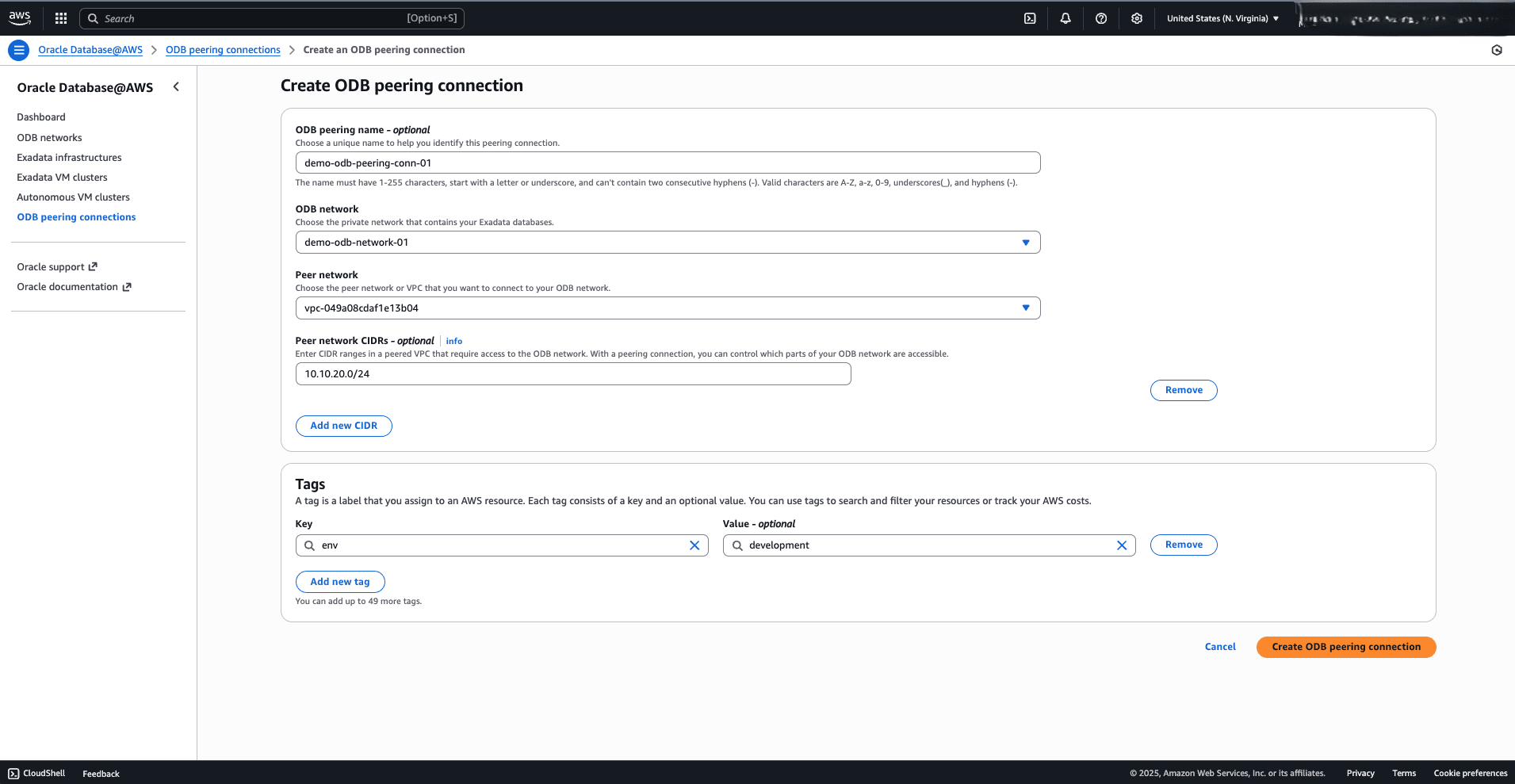

    1. En el panel de control de Oracle AI Database@AWS, seleccione el botón Conexiones de intercambio de tráfico de ODB.
    2. Seleccione el botón Crear conexión de intercambio de tráfico de ODB para iniciar el proceso de creación.
    3. Introduzca el nombre único en el campo Nombre de intercambio de tráfico de OODB.
      Nota
      El nombre de intercambio de tráfico de OODB puede tener hasta 255 caracteres. Debe empezar por una letra o guion bajo (_) y no puede contener dos guiones sucesivos (-). Puede incluir los siguientes caracteres: a-z, A-Z, 0-9, guion bajo (_) y guion (-).
    4. En la lista desplegable, seleccione la red ODB.
    5. En la lista desplegable Red peer, seleccione la VPC que desea emparejar con la red ODB.
    6. El campo CIDR de redes peer es opcional. Seleccione el botón Agregar nuevo CIDR para agregar CIDR de red peer.
    7. Si desea asignar una etiqueta a los recursos de AWS, puede seleccionar el botón Agregar nueva etiqueta y, a continuación, introducir una clave y un valor. Este paso es opcional.
    8. Revise la información introducida y, a continuación, seleccione el botón Crear conexión de intercambio de tráfico de ODB.Esta captura de pantalla muestra la primera parte de la creación de conexiones de intercambio de tráfico de ODB.

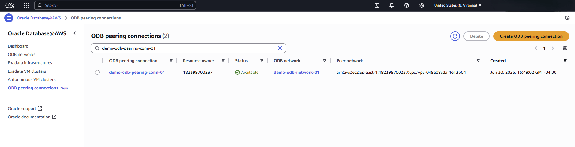

    9. Una vez que la creación de la conexión de intercambio de tráfico de OODB se haya realizado correctamente, verá el mensaje de que se ha realizado correctamente.
    10. También puede supervisar el estado del aprovisionamiento y, una vez que la conexión de intercambio de tráfico de ODM esté activa, revisar sus detalles en la lista Conexiones de intercambio de tráfico de ODM.
    11. Una vez creada la conexión de intercambio de tráfico de OODB, puede ver los detalles de ella en la lista Conexiones de intercambio de tráfico de OODB del panel de control Oracle AI Database@AWS. Esta captura de pantalla muestra la última parte de la creación de una conexión de intercambio de tráfico de ODB.
