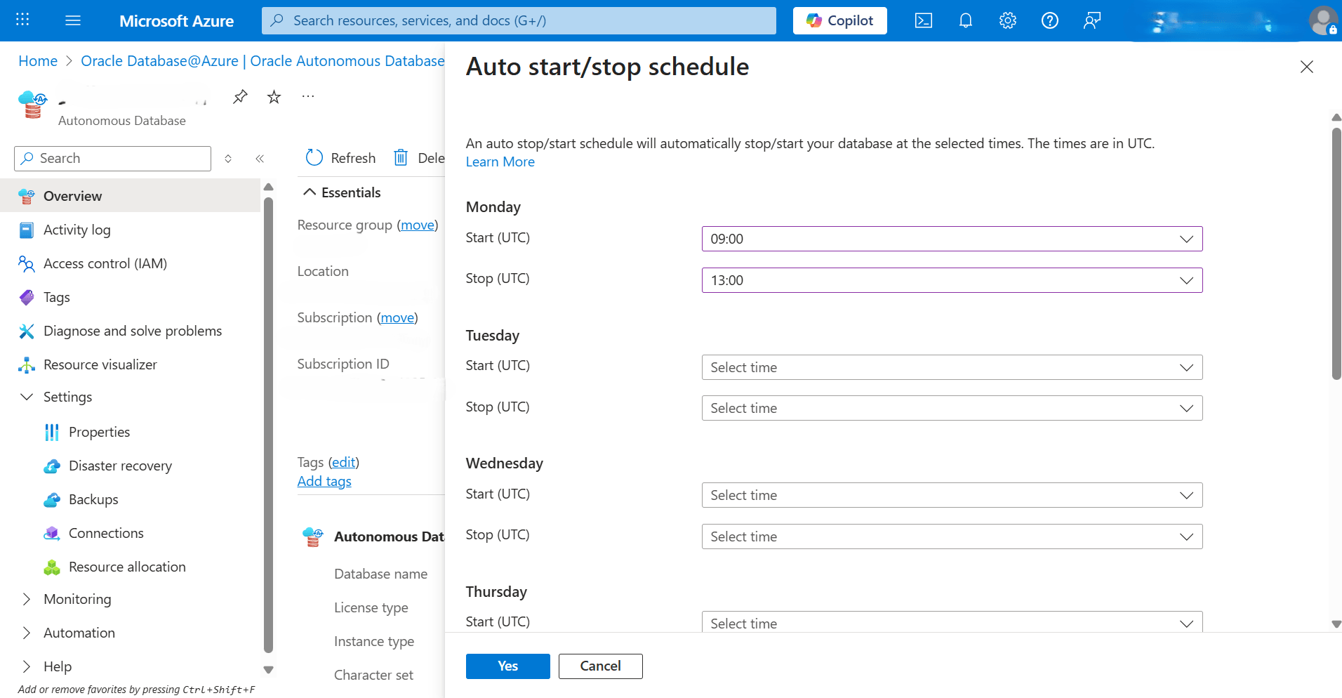

    Programa de inicio y detención automáticos
    Estos son los pasos para programar el inicio y la parada automáticos de su base de datos de IA autónoma desde el portal de Azure.
    1. En el portal de Azure, seleccione Oracle AI Database@Azure.
    2. En el menú de la izquierda, seleccione Oracle Autonomous AI Database.
    3. En la columna Nombre, seleccione la base de datos que está utilizando.
    4. Seleccione el botón Programa de inicio/parada automática en el menú superior y, a continuación, complete los siguientes pasos secundarios:
      1. En la página Programa de inicio/detención automáticos, puede configurar el programa de inicio/detención automáticos seleccionando los días y las horas de las listas desplegables. Para cada día de la semana:
        1. Inicio (UTC): seleccione la hora de inicio del programa en este día.
        2. Parar (UTC): seleccione la hora de parada del programa en este día.
        En esta captura de pantalla se muestra cómo programar el inicio y la parada automáticos de su base de datos de IA autónoma.
      2. Seleccione el botón para guardar los cambios.

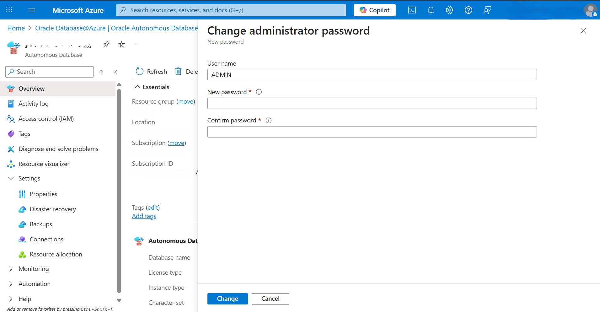

    Cambiar Contraseña de Administrador
    Estos son los pasos para cambiar la contraseña de administrador de su base de datos de IA autónoma desde el portal de Azure.
    3. En la columna Nombre, seleccione la base de datos para la que desea cambiar la contraseña del administrador.
    4. En la página Visión general, seleccione el botón Cambiar contraseña de administrador y, a continuación, introduzca la siguiente información.
      1. El campo Nombre de usuario es de solo lectura.
      2. Introduzca su Nueva contraseña. La contraseña debe tener entre 12 y 30 caracteres e incluir al menos una letra en mayúscula, una letra en minúscula y un número. No puede contener espacios, comillas dobles (") ni comillas simples (') ni el nombre de usuario "admin". La contraseña debe ser diferente de las últimas cuatro contraseñas, no se puede volver a utilizar en 24 horas y no se puede utilizar junto con los secretos de OCI Vault.
      3. Introduzca su contraseña en el campo Confirmar contraseña.
      4. Seleccione el botón Cambiar para aplicar los cambios.
    En esta captura de pantalla se muestra cómo cambiar la contraseña de administrador de una base de datos de IA autónoma.

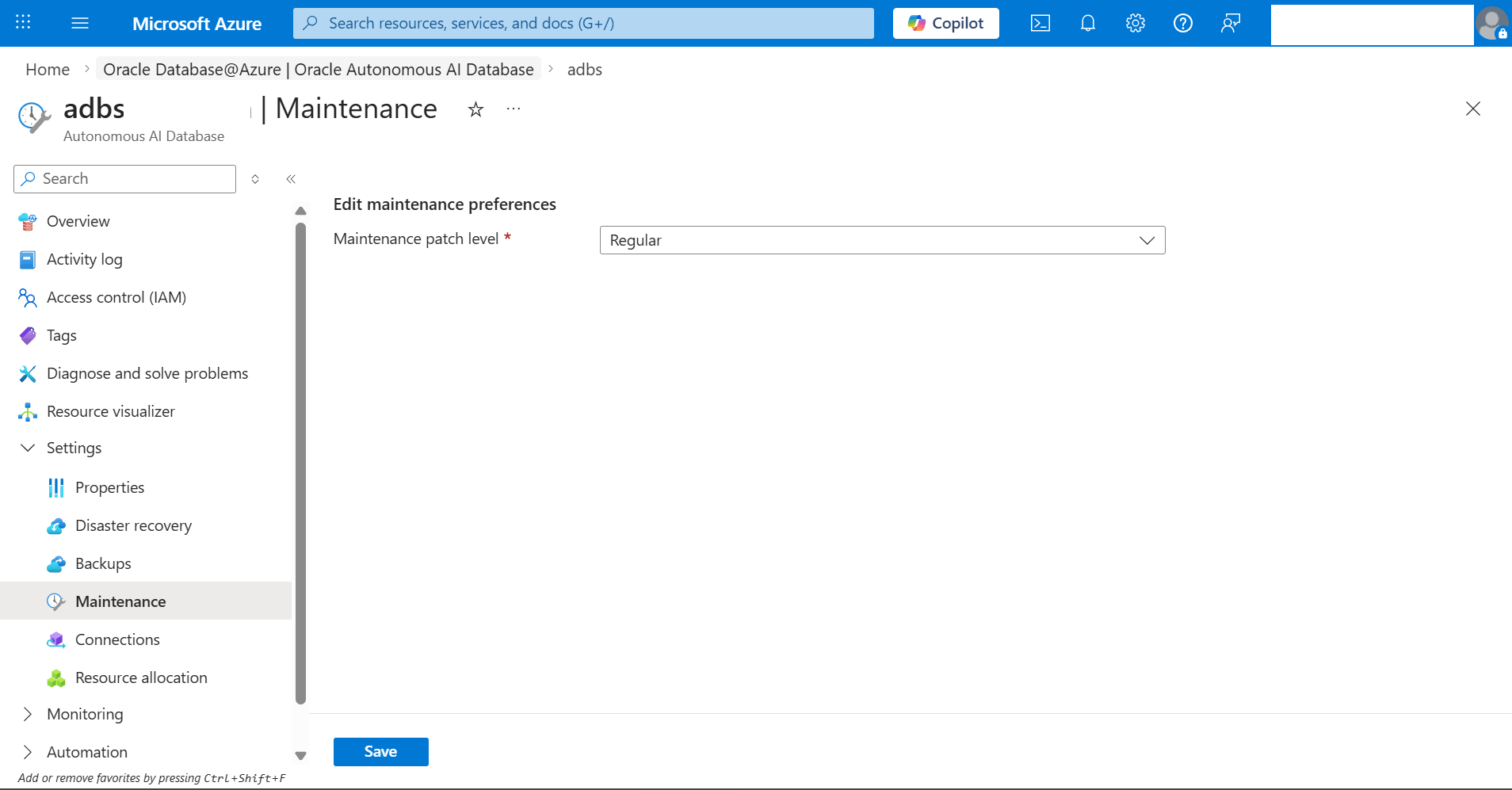

    Cambiar Nivel de Parche de Mantenimiento
    Estos son los pasos para cambiar el nivel de parche de mantenimiento de Oracle Autonomous AI Database.
    2. En el menú de la izquierda, seleccione Oracle Autonomous AI Database y, a continuación, seleccione su base de datos de IA autónoma.
    3. Expanda la sección Configuración y, a continuación, seleccione Mantenimiento.
      1. En la lista desplegable Nivel de parche de mantenimiento, seleccione la opción. Puede actualizar la preferencia de mantenimiento de su base de datos de IA autónoma existente de normal a early o de early a regular.
      2. Seleccione el botón Guardar.
      Esta captura de pantalla muestra cómo cambiar el nivel de parche de mantenimiento.
    4. Vuelva a la página Oracle Autonomous AI Database para revisar el estado de su base de datos de IA autónoma.
