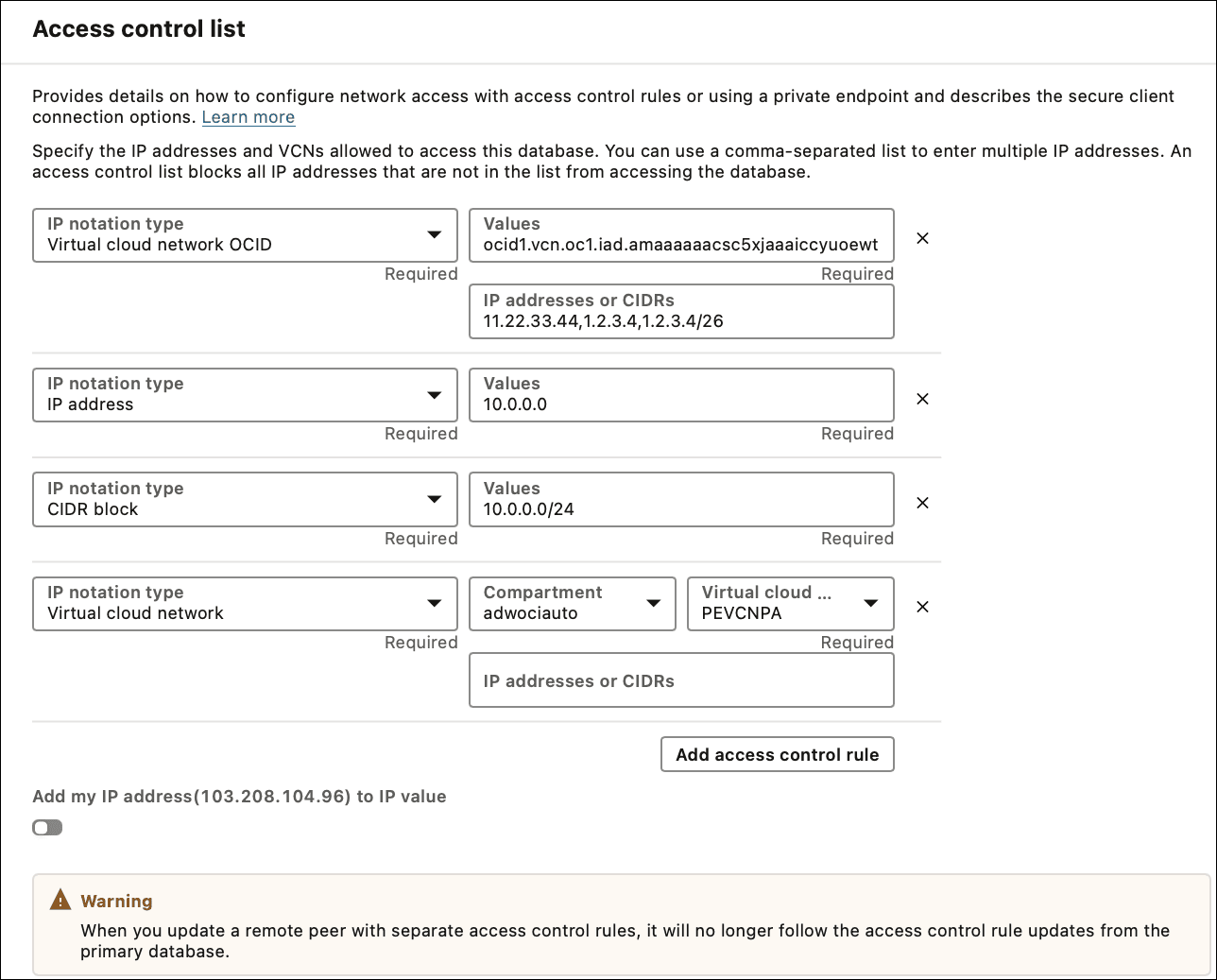

En la base de datos peer remota, edite la lista de control de acceso.
Antes de cambiar los valores de ACL, el cuadro de diálogo muestra un mensaje que indica que las ACL de la base de datos peer se están sincronizando desde la base de datos principal. Por ejemplo:
Consulte Configuración de listas de control de acceso para una instancia de base de datos de IA autónoma existente para más información.
Agregue, elimine o modifique una o más ACL.
Haga clic en Guardar.
Después de modificar las ACL, las ACL en el par principal y en el par remoto se gestionan por separado.
