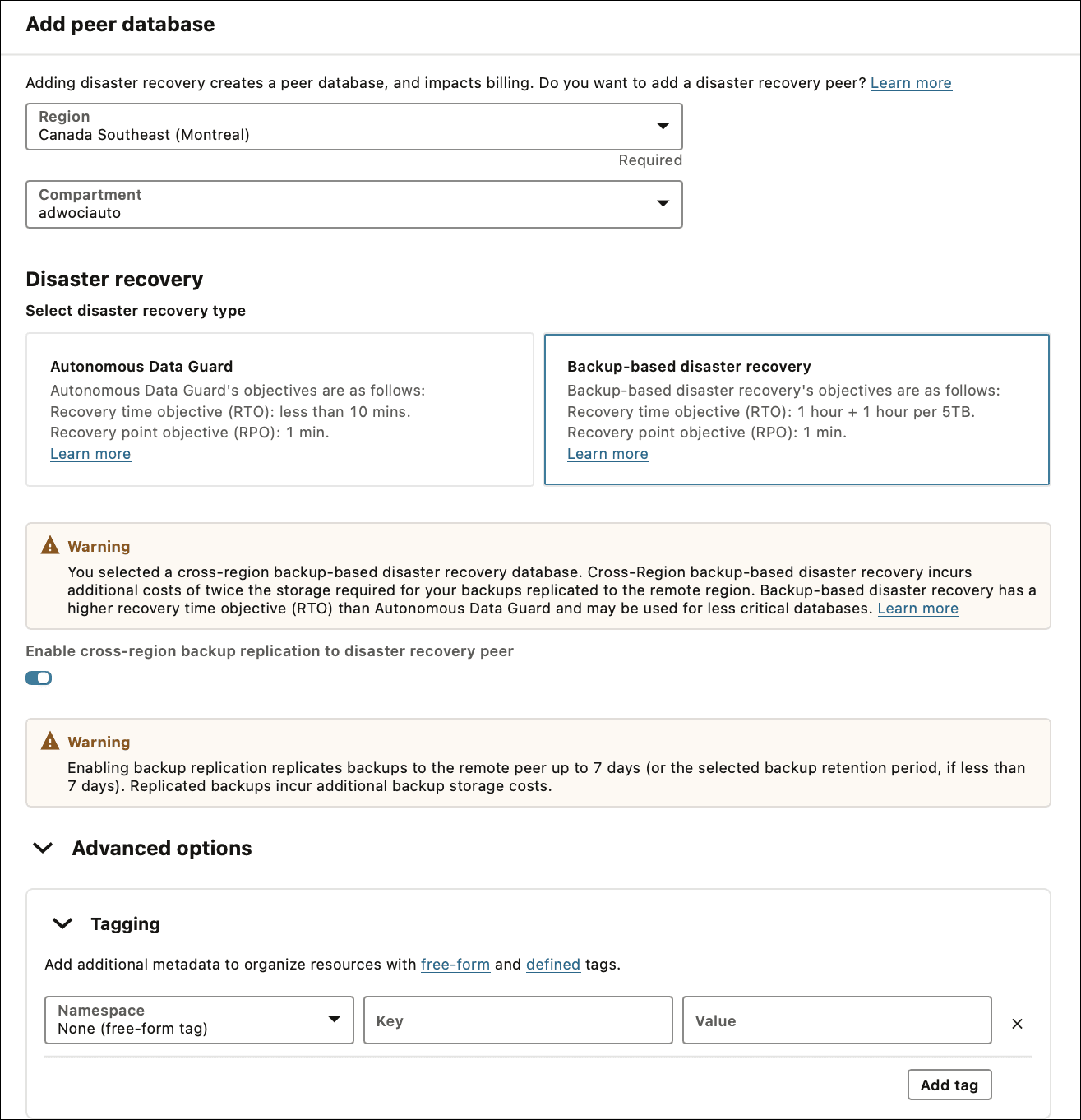

Para agregar un peer de recuperación ante desastres basada en copia de seguridad entre regiones, realice lo siguiente:

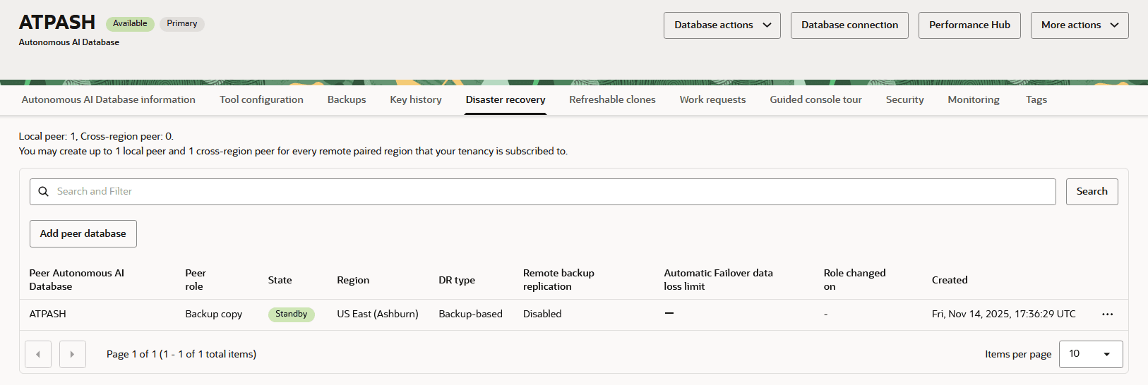

  1. En la página Detalles de base de datos de IA autónoma, seleccione el separador Recuperación ante desastres.
    A continuación, se muestra la descripción de imagen
  2. Haga clic en Agregar base datos de peer.
  3. En la lista desplegable Región, seleccione una región.
    La lista de las regiones muestra las regiones remotas disponibles donde puede crear un peer entre regiones Cuando se agrega una base de datos peer, la lista de regiones disponibles solo muestra una región remota si su arrendamiento está suscrito a la región remota (debe estar suscrito a la región remota emparejada). Consulte Regiones emparejadas entre regiones de la base de datos de IA autónoma para obtener más información.
  4. En la lista desplegable Seleccionar un compartimento, seleccione un compartimento.
  5. Seleccione el tipo de recuperación ante desastres. Además, cuando la base de datos origen esté configurada con un punto final privado, introduzca la información del punto final privado para el peer.
    1. Seleccione el tipo de recuperación ante desastres: Copia de seguridad basada en recuperación ante desastres.
    2. Si desea activar la Replicación de Copia de Seguridad entre Regiones, seleccione la casilla de control Activar Replicación de Copia de Seguridad entre Regiones en el Par de Recuperación ante Desastres. Consulte Replicación de Copias de Seguridad en un Par de Recuperación ante Desastres Basado en Copia de Seguridad entre Regiones para obtener más información.
      A continuación se muestra la descripción de adbs_bbdr_cross_region_replication.png

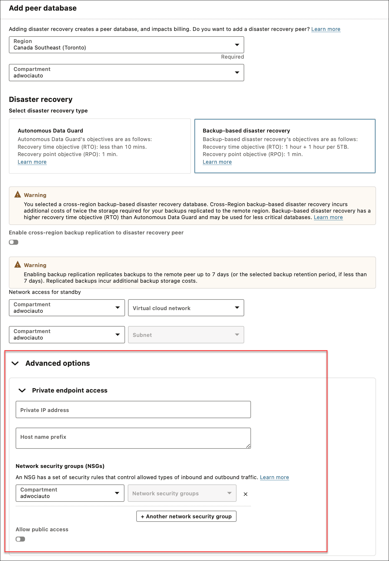

    3. Cuando la base de datos origen está configurada con un punto final privado, en el área Acceso de red para base de datos en espera, introduzca la red virtual en la nube y la subred.
      A continuación se muestra la descripción de adb_create_cross_region_peer_private_endpoint.png
      Descripción de la ilustración adb_create_cross_region_peer_private_endpoint.png
      En estos campos de acceso de red para la base de datos en espera, especifique la VCN y la subred del punto final privado en la región remota en la que se crea la base de datos en espera. Configurar puntos finales privados.
    Nota
    Nota: Si cambia el acceso de red en la base de datos de origen para activar un punto final privado después de crear la base de datos en espera, debe acceder manualmente a la base de datos en espera para activar un punto final privado en el peer.

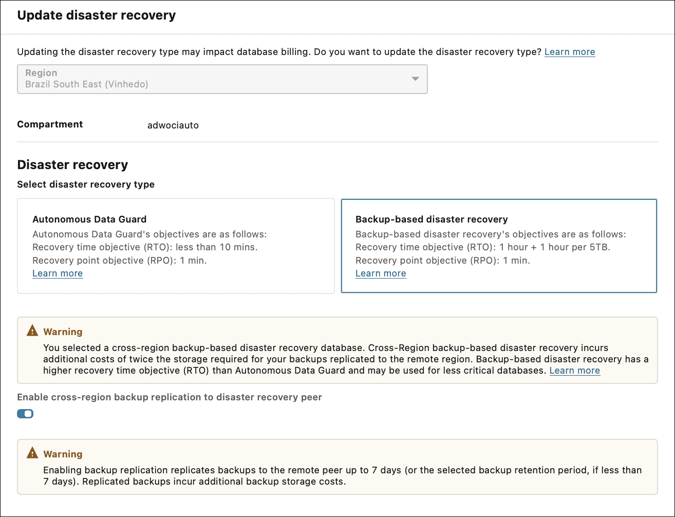

Activación o desactivación de la replicación de copia de seguridad para un par entre regiones existente
Puede activar o desactivar la replicación de copia de seguridad en un peer entre regiones de recuperación ante desastres basada en copia de seguridad.
Para activar o desactivar la replicación de copia de seguridad para una base de datos en espera de Autonomous Data Guard entre regiones existente:
  2. En una fila que muestra una base de datos en espera entre regiones, haga clic en Más acciones al final de la fila y seleccione Actualizar recuperación ante desastres.
    Se muestra la página Actualizar recuperación ante desastres.
    A continuación se muestra la descripción de adb_bbdr_update_backup_replication.png
  3. Active o desactive la replicación de copia de seguridad.
    a. Si está desactivada la replicación con copia de Seguridad entre Regiones, seleccione Activar Replicación de Copia de Seguridad entre Regiones en el Par de Recuperación ante Desastres para activar la opción.
    b. Si está activada la replicación entre región, anule la selección de Activar replicación entre región en el par de recuperación ante desastres para desactivar la opción.
  4. Haga clic en Ejecutar.
    El Estado del ciclo de vida de la base de datos de IA autónoma cambia a Actualizando.
Si selecciona Activar replicación de copia de seguridad entre regiones en peer de recuperación ante desastres, puede tardar entre varios minutos y varias horas en replicar las copias de seguridad en la región remota, según el tamaño de las copias de seguridad. Después de replicar las copias de seguridad, al seleccionar el separador Copias de seguridad en la página de detalles de la base de datos de IA autónoma de la consola de Oracle Cloud Infrastructure de la base de datos peer, verá la lista de copias de seguridad replicadas.
