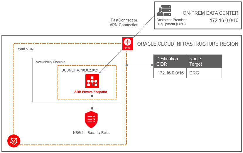

Puede especificar que la base de datos de IA autónoma utilice un punto final privado dentro de su VCN en la nube virtual en su arrendamiento. Puede configurar un punto final privado durante el aprovisionamiento o la clonación de la base de datos de IA autónoma, o bien puede cambiar a utilizar un punto final privado en una base de datos existente que utiliza un punto final público. Esto le permite mantener todo el tráfico hacia y desde la base de datos fuera de Internet.
La especificación de la configuración de red virtual en la nube permite el tráfico solo desde la red virtual en la nube que especifique y bloquea el acceso a la base de datos desde todas las IP públicas o VCN. Esto le permite definir reglas de seguridad con listas de seguridad o en el nivel de grupo de seguridad de red (NSG) para especificar la entrada/salida de su instancia de base de datos de IA autónoma. El uso de un punto final privado y la definición de listas de seguridad o NSG le permiten controlar el tráfico hacia y desde su instancia de base de datos de IA autónoma.

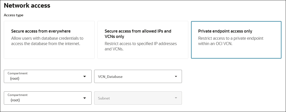

  1. Seleccione Solo acceso de punto final privada.
    De esta forma se amplía el área de configuración de acceso privado a la red virtual en la nube.
    Si selecciona Solo acceso de punto final privado, esto solo permite conexiones desde la red privada especificada (VCN), desde las redes virtuales en la nube con intercambio de tráfico y desde redes locales conectadas a su VCN. Puede configurar una instancia de base de datos de IA autónoma en un punto final privado para permitir conexiones desde redes locales. Consulte Ejemplo: conexión desde el centro de datos a la base de datos de IA autónoma para obtener un ejemplo.
  2. Seleccione una red virtual de la nube en su compartimento o si la VCN está en otro compartimento, haga clic en Cambiar compartimiento, seleccione el compartimento que contiene la VCN y, a continuación, seleccione una red virtual de la nube.
    Consulte VCN y subredes para obtener más información.
  3. Seleccione la subred del compartimento al que asociar la base de datos de IA autónoma o si la subredes está en un compartimento diferente, haga clic en Cambiar compartimiento y seleccione el compartimento que contiene la subredes y, a continuación, seleccione una subred.

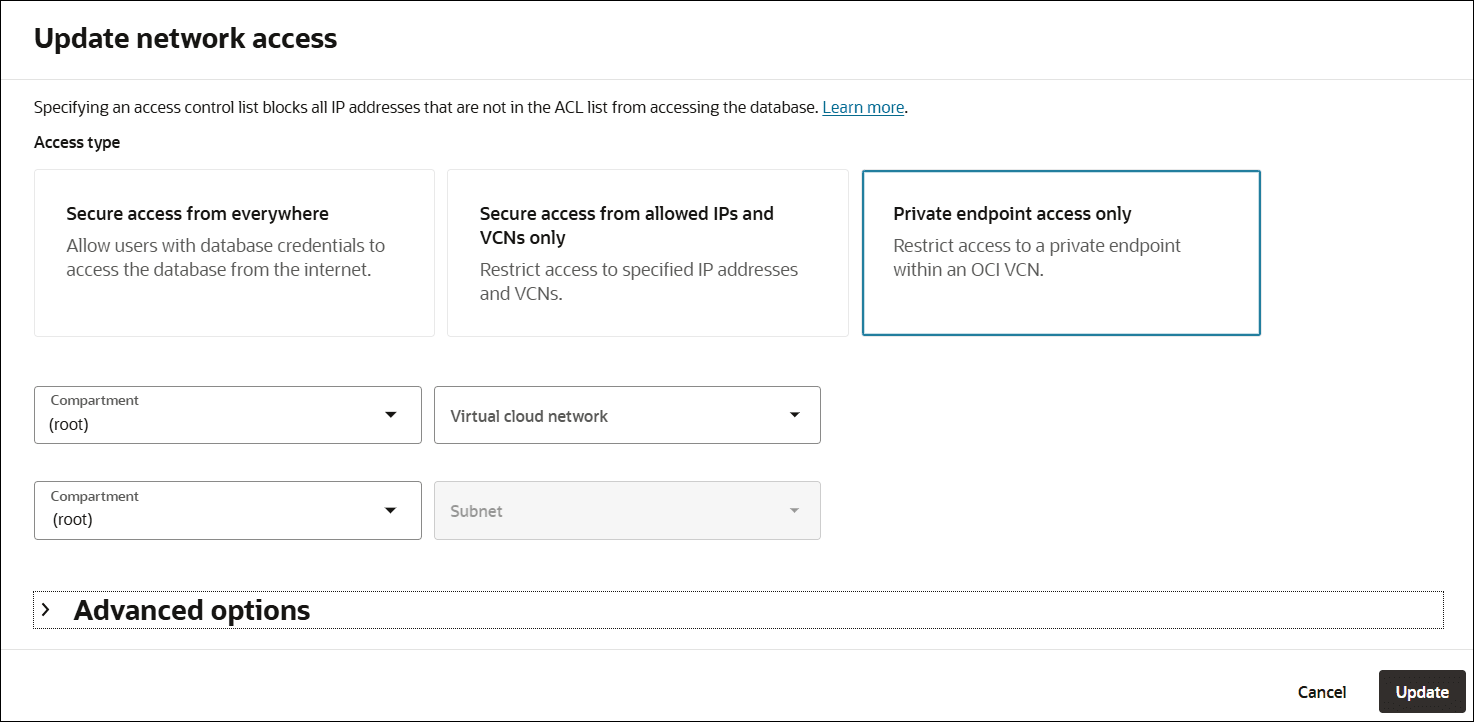

Cambio de puntos terminales públicos a privados con base de datos de IA autónoma
Si tu instancia de base de datos de IA autónoma está configurada para utilizar un punto final público, puedes cambiar la configuración a un punto final privado.
  1. En la página Detalles, en la lista desplegable Más acciones, seleccione Actualizar acceso a la red.
    Para cambiar una instancia de un punto Final público a un punto Final privado, la instancia de Autonomous AI Database debe tener el estado Disponible (Estado del ciclo de vida: Disponible)
  2. En el recuadro de diálogo Actualizar Acceso a la Red, seleccione Solo Acceso de Punto Final Privado.
  3. Seleccione una red virtual de la nube en su compartimento o si la VCN está en otro compartimento, haga clic en Cambiar compartimiento, seleccione el compartimento que contiene la VCN y, a continuación, seleccione una red virtual de la nube.
  4. Seleccione la subred del compartimento al que asociar la base de datos de IA autónoma o si la subredes está en un compartimento diferente, haga clic en Cambiar compartimiento y seleccione el compartimento que contiene la subredes y, a continuación, seleccione una subred.
  5. (Opcional) Haga clic en Mostrar opciones avanzadas para ver opciones adicionales.
    Consulte Configuración de opciones avanzadas de punto final privado para obtener más información sobre las opciones avanzadas.
  6. Haga clic en Actualizar.
  7. En el recuadro de diálogo Confirmar, escriba el nombre de la base de datos de IA autónoma para confirmar el cambio.
  8. En el recuadro de diálogo Confirmar, haga clic en Actualizar.
El estado del ciclo de vida cambia a Actualizando hasta que finaliza la operación.

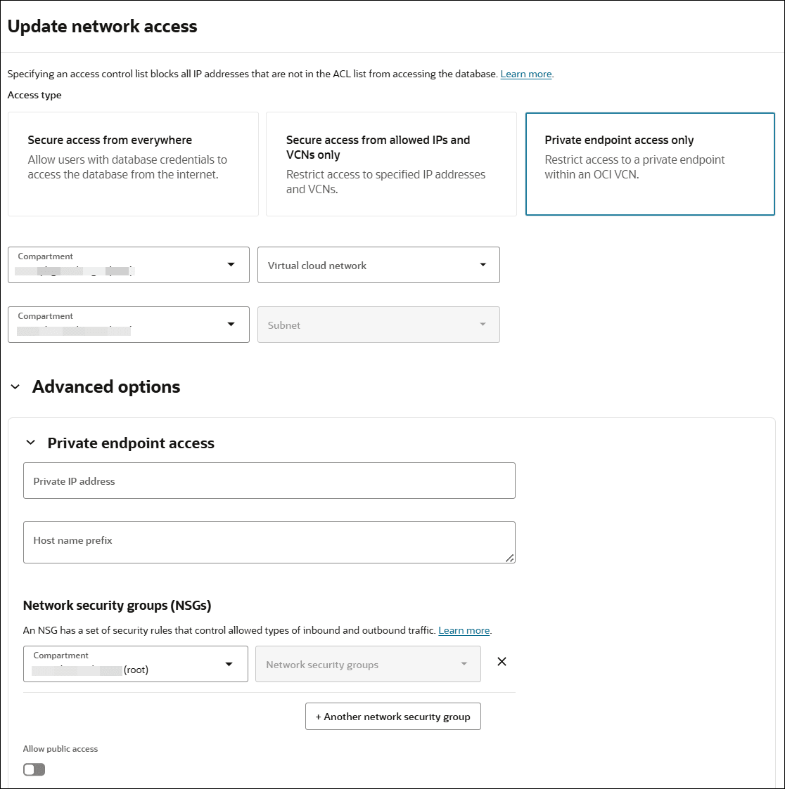

Las opciones avanzadas de acceso a punto final privado permiten introducir una dirección IP privada y un nombre de host especificados por el usuario, seleccionar uno o varios grupos del sistema de seguridad o especificar detalles para permitir el acceso público a una base de datos de punto final privado.
En estos pasos se asume que está aprovisionando o clonando una instancia de base de datos de IA autónoma o que está cambiando de acceso público a acceso privado para una instancia de base de datos de IA autónoma existente y que está en el paso Seleccionar acceso de red.
    Se muestra el área para la configuración del acceso privado a la red virtual en nube.
  2. (Opcional) Haga clic en Mostrar opciones avanzadas para mostrar opciones de punto final privado adicionales.
    Esto muestra las opciones avanzadas.
    A continuación se muestra la descripción de adb_network_access_private_advanced.png
    1. Si lo desea, introduzca una dirección IP privadas.
      Utilice este campo para introducir una dirección IP privada personalizada. La dirección IP privada que introduzca debe estar dentro del rango de CIDR de la subred seleccionada.
      Si no proporciona una dirección IP privada personalizada, la dirección IP se asigna automáticamente.
    2. Opcionalmente, introduzca un prefijo de nombre de Host.
      Especifica un prefijo para el nombre de host de la base de datos de IA autónoma y asocia un nombre DNS a la instancia de base de datos con el siguiente formato:
      *hostname_prefix*.adb.region.oraclecloud.com
      Si no especifica un prefijo de nombre de host, se proporciona un prefijo de nombre de host generado por el sistema.
    3. Si lo desea, agregue Network security groups (NSG).
      Opcionalmente, para permitir conexiones a la instancia de la base de datos de IA autónoma, defina reglas de seguridad en un NSG; esto crea un firewall virtual para su base de datos de IA autónoma.
      • Seleccione un grupo de seguridad de red en el compartimento al que asociar la base de datos de IA autónoma o, si el grupo de seguridad de red está en un compartimento diferente, haga clic en el botón Cambiar compartimiento, seleccione un compartimento diferente y, a continuación, seleccione un grupo de seguridad de red en ese compartimento.
      • Haga clic en + Otro grupo de seguridad de red para agregar otro Grupo de seguridad de red.
      • Haga clic en la opción x para eliminar una entrada de grupo de seguridad de redes.
      Para el NSG que seleccione para el punto final privado, defina una regla de seguridad de la siguiente manera:

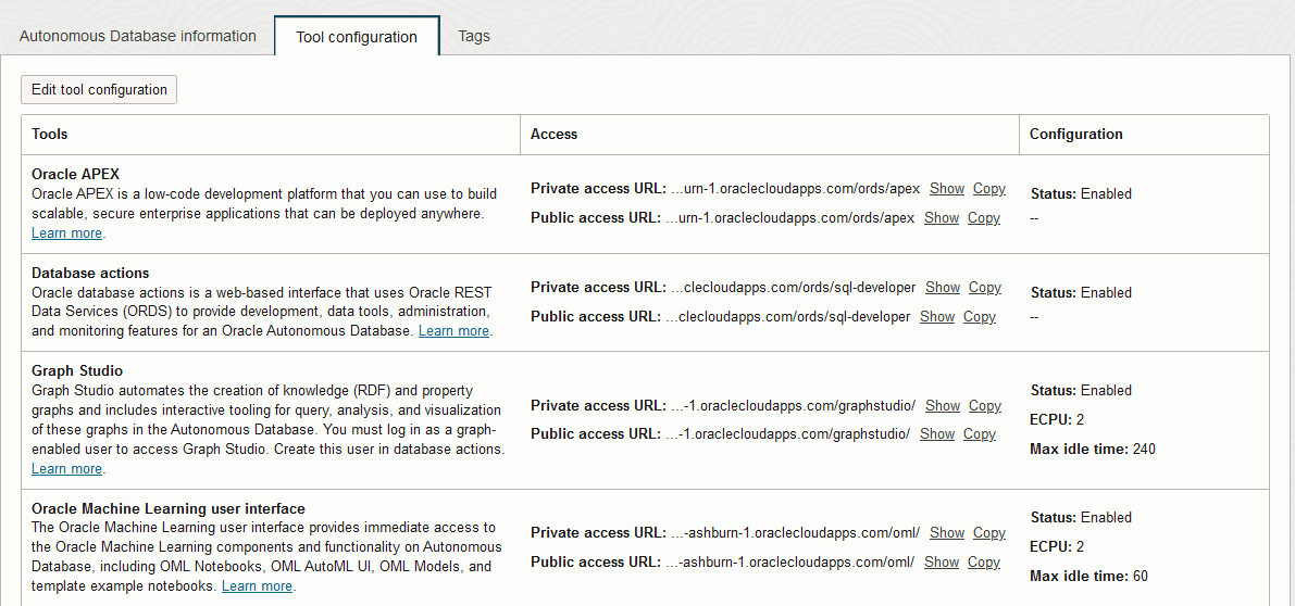

Adiciones de Autonomous AI Database Tools para una base de datos de punto final privada con Permitir acceso público activado
Cuando la opción Permitir acceso público está activada para una base de datos de punto final privado, las herramientas de base de datos permiten conectarse desde direcciones IP públicas específicas o desde redes virtuales en la nube específicas si esas redes virtuales en la nube están configuradas para conectarse de forma privada a la base de datos de IA autónoma mediante un gateway de servicio:
  • Cada herramienta tiene una URL de acceso privada y una URL de acceso pública que se muestra en la tabla de configuración de la herramienta. Utilice la URL de acceso público para acceder a la herramienta desde direcciones IP públicas específicas o desde redes virtuales en la nube específicas si esas redes virtuales en la nube están configuradas para conectarse de forma privada a la base de datos de IA autónoma mediante un gateway de servicios.
    Por ejemplo:
    A continuación, se muestra la descripción de imagen
    Consulte Visualización del estado de las herramientas incorporadas de la base de datos de IA autónoma para obtener más información.
  • El archivo README del archivo zip de cartera proporciona un enlace de acceso para el punto final privado para cada herramienta de base de datos y un enlace de acceso público.
    Consulte Wallet README File para obtener más información.

Notas de puntos finales privados
Se describen restricciones y notas para puntos finales privados en la base de datos de IA autónoma.
  • Después de actualizar el acceso de red para utilizar un punto final privado, o después de que el aprovisionamiento o la clonación finalicen cuando configure un punto final privado, puede ver la configuración de red en la página Detalles de base de datos de IA autónoma en la sección Red.
    En la sección Red se muestra la siguiente información para un punto final privado:
    • Tipo de acceso: especifica la configuración de la base de datos de IA autónoma. La configuración de punto final privado muestra el tipo de acceso: Red virtual en la nube
    • Dominio de disponibilidad: especifica el dominio de disponibilidad de la instancia de la base de datos de IA autónoma.
    • Red virtual en la cloud: incluye un enlace para la VCN asociada al punto final privado.
    • Subred: incluye un enlace para la subred asociada al punto final privado.
    • IP de punto final privado: muestra la IP del punto final privado para la configuración del punto final privado.
    • URL de punto final privado: muestra la URL del punto final privado para la configuración del punto final privado.
    • Grupos de seguridad del red: este campo incluye enlaces a los NSG configurados con el punto final privado.
    • Acceso público: este campo indica si el acceso público está activado para el punto final privado. Haga clic en el enlace Edit para ver o cambiar las ACL o las VCN permitidas.
    • URL de punto final público: se muestra cuando la opción Permitir acceso público está activada en el punto final privado. URL de punto final público que puede utilizar para conectarse desde las IP o las redes virtuales en la nube permitidas en la red pública de Internet.
    Para obtener más información sobre la información de red en la consola de Oracle Cloud Infrastructure, consulte Visualización de la información de red en la consola de OCI.
  • Una vez que haya completado la clonación o el aprovisionamiento, puede cambiar la configuración de la base de datos de IA autónoma para utilizar un punto final público.
    Consulte Cambio de puntos Finales Privados a Públicos con Autonomous AI Database para conocer cómo cambiar a un punto final público.
  • Puede especificar hasta cinco NSG para controlar el acceso a su base de datos de IA autónoma.
  • Puede cambiar el grupo del punto final privado de seguridad de red (NSG) de la base de datos de IA autónoma.
    Para cambiar el NSG de un punto final privado, haga lo siguiente:
    1. En la página Autonomous AI Databases, seleccione una base de datos de IA autónoma en los enlaces de la columna Nombre mostrado.
    2. En la página Detalles de base de datos de IA autónoma, en Red, en el campo Grupos de seguridad de red, haga clic en Editar.

Ejemplo: conexión desde el centro de datos a una base de datos de IA autónoma
Muestra cómo conectarse de forma privada a una base de datos de IA autónoma desde su centro de datos on-premises. En este escenario, el tráfico nunca pasa por la Internet pública.
Para conectarse desde su centro de datos, conecte la red local a la VCN con FastConnect y, a continuación, configure un gateway de direccionamiento dinámico (DRG). Para resolver el punto final privado de la base de datos de IA autónoma, un nombre de dominio completo (FQDN), debe agregar una entrada en el archivo de hosts del cliente local. Por ejemplo, archivo /etc/hosts en máquinas Linux. Por ejemplo:
/etc/hosts entry -> 10.0.2.7 example.adb.ca-toronto-1.oraclecloud.com
Para utilizar Oracle APEX, Database Actions y Oracle REST Data Services, agregue otra entrada con la misma IP. Por ejemplo:
/etc/hosts entry -> 10.0.2.7 example.adb.ca-toronto-1.oraclecloudapps.com
Busque la IP del punto final privado y el FQDN de la siguiente manera:
  • La IP privada se muestra en la página Oracle Cloud Infrastructure Console Autonomous AI Database de la instancia.
  • El FQDN se muestra en el archivo tnsnames.ora de la cartera del cliente de la base de datos de IA autónoma.
También puede utilizar el DNS privado de Oracle Cloud Infrastructure para proporcionar una resolución de nombres DNS. Consulte DNS privado para obtener más información.
En este ejemplo hay un gateway de direccionamiento dinámico (DRG) entre el centro de datos local y "Su VCN". La VCN contiene la base de datos de IA autónoma. También muestra una tabla de rutas para la VCN asociada a la base de datos de IA autónoma, para el tráfico saliente a CIDR 172.16.0.0/16 a través del DRG.
Además de configurar el DRG, defina una regla de grupo de seguridad de red (NSG) para permitir el tráfico desde y hacia la base de datos de IA autónoma agregando una regla para el rango del CIDR de centro de datos (172.16.0.0/16). En este ejemplo, defina una regla de seguridad en "NSG 1", de la siguiente manera:

Después de configurar la regla de seguridad, la aplicación de base de Datos Local se puede conectar a la instancia de Autonomous AI Database mediante la cartera del cliente. Consulte Descarga de credenciales de cliente (carteras) para obtener más información.
