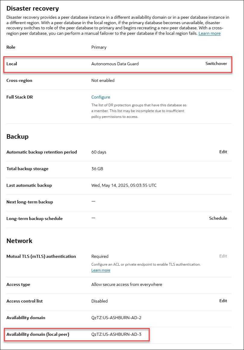

Dominio de disponibilidad (peer local)
Si hay una base de datos peer local, Autonomous Data Guard en espera, este campo muestra el dominio de disponibilidad de la base de datos en espera local.
Por ejemplo, a continuación se muestra la información de red con el dominio de disponibilidad de la instancia de base de datos de IA autónoma y el dominio de disponibilidad para la base de datos en espera de Autonomous Data Guard local:
