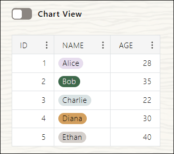

Verá los datos del hiperenlace de tabla en formato tabular.
Conmutar Vista de gráfico para ver los datos tabulares en forma de gráfico.

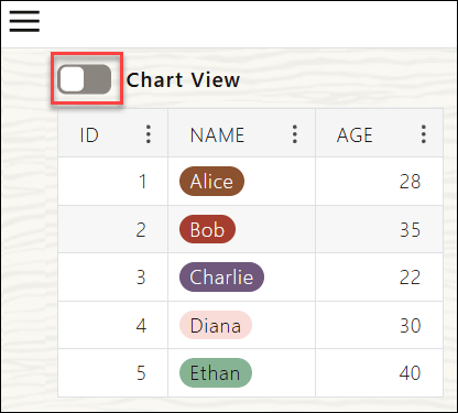

Para volver a la vista tabular, desactive el conmutador Vista de gráfico en la parte superior de la página. Opcionalmente, también puede volver a la vista tabular haciendo clic en Mostrar tablas en el menú Hamburguesa de hiperenlace de tabla.

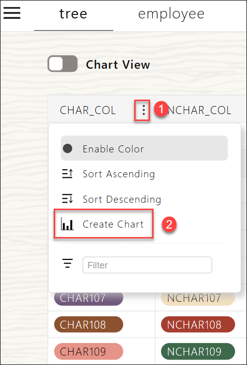

  3. Opcionalmente, puede crear un gráfico directamente desde un menú desplegable de columna en la tabla de datos.
    • Abra el menú de columnas y seleccione Crear gráfico.

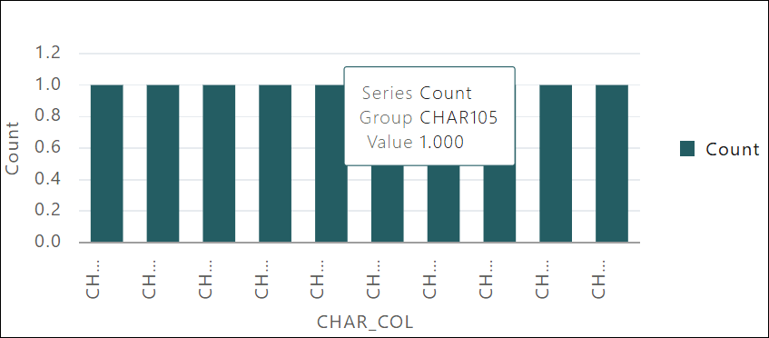

      La columna seleccionada se utiliza automáticamente para el eje X.
      En este ejemplo, puede ver CHAR_COL en el eje X.
      Nota
      Nota: Cuando se configuran los valores de una Vista de Gráfico, el sistema recuerda estos valores. Si desactiva la vista del gráfico, realiza otras acciones y regresa a la vista del gráfico, el gráfico se muestra con la configuración anterior.
  4. Cada gráfico muestra información detallada en una ventana emergente al pasar el mouse sobre los puntos de datos o las áreas de gráfico.

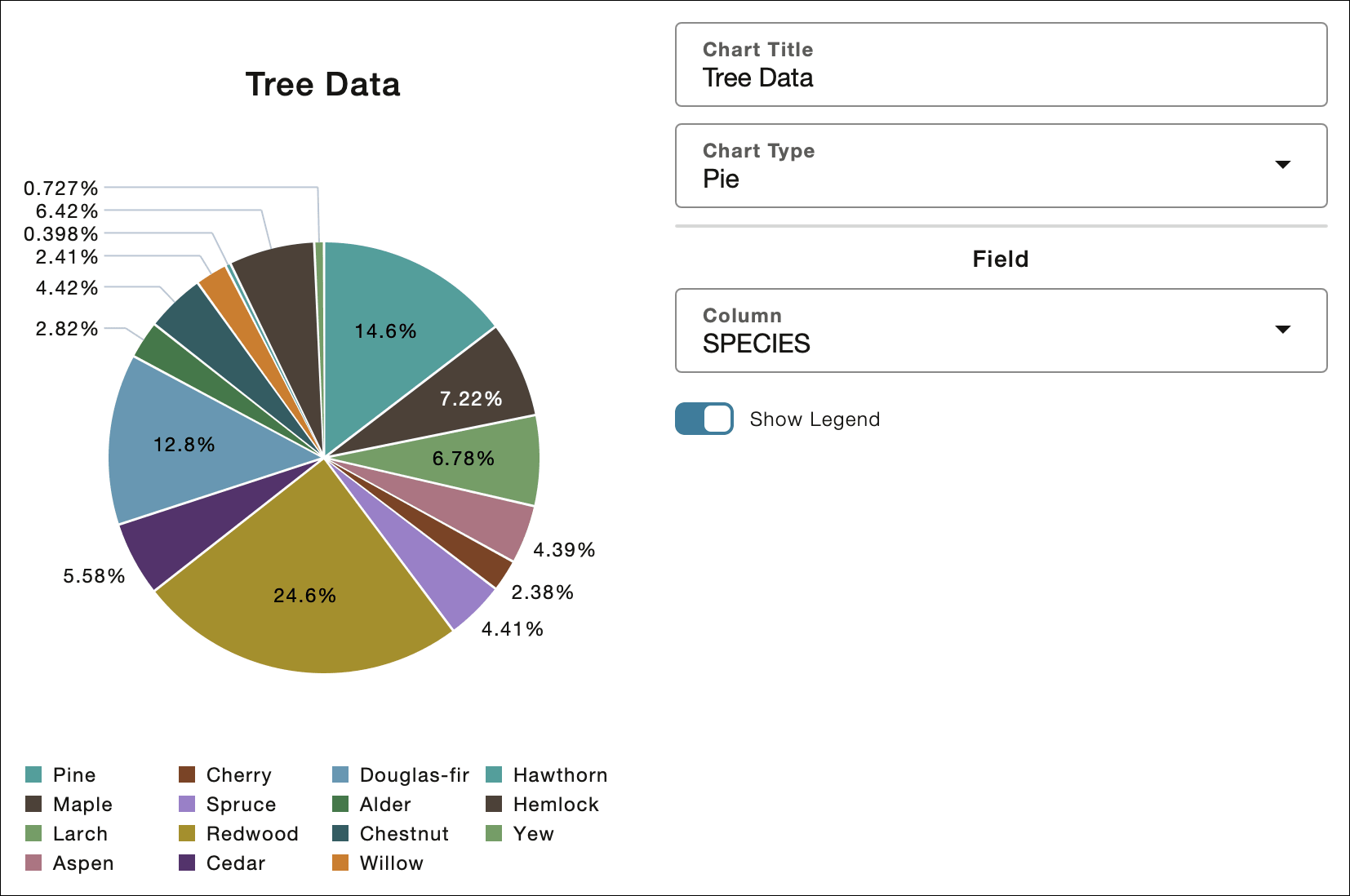

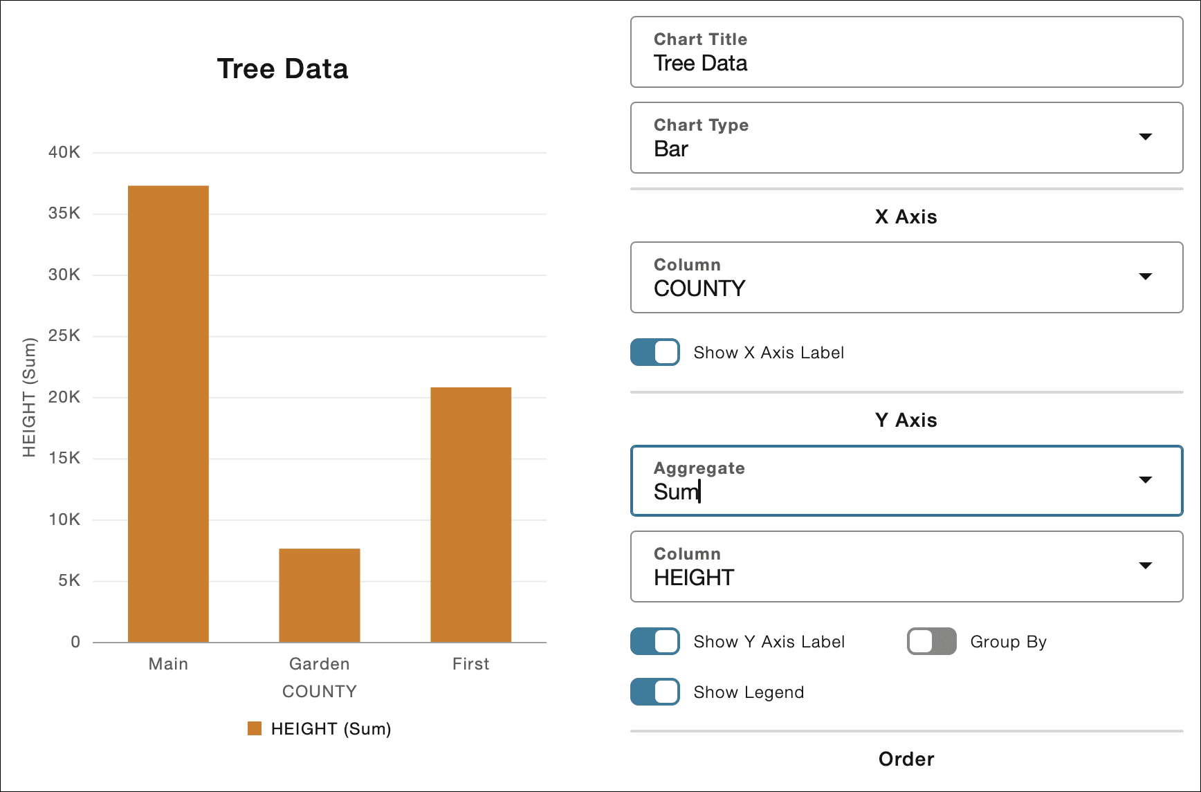

    a. Título del gráfico: introduzca el nombre del gráfico. Por ejemplo, Datos de árbol.
    b. Tipo de gráfico: puede seleccionar cualquiera de las siguientes opciones disponibles en la lista desplegable. Cada tipo de gráfico admite opciones de personalización específicas:
    • Personalización de gráfico de barras: al seleccionar Barras en el campo Tipo de gráfico, puede configurar el gráfico como se describe en la sección Personalización de gráfico de barras.
    • Personalización de gráfico de líneas: al seleccionar Línea en el campo Tipo de gráfico, puede configurar el gráfico como se describe en la sección Personalizaciones de gráfico de líneas.
    • Personalización de trazado de dispersión: al seleccionar Dispersión en el campo Tipo de gráfico, puede configurar el gráfico como se describe en la sección Personalización de trazado de dispersión.
    • Personalización de gráfico circular: al seleccionar Gráfico circular en el campo Tipo de gráfico, puede configurar el gráfico como se describe en la sección Personalizaciones de gráfico circular.

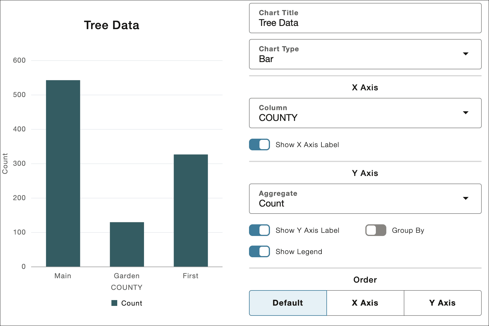

El gráfico de barras muestra un resumen gráfico de varios valores para comparaciones. La vista del gráfico predeterminada es un gráfico de barras.
  1. En Eje X, seleccione cualquiera de los datos de la columna que desee ver en el eje x para Columna. La opción por defecto es la columna situada más a la izquierda de la vista de tabla.
  2. En Eje Y, seleccione los siguientes valores de campo:
    a. Agregado: seleccione una de las funciones de agregación disponibles que desea realizar en el campo Columna: Recuento (por defecto), Suma, Mínimo, Máximo o Media.
    b. Columna: cuando se selecciona cualquier otro agregado, excepto Recuento, puede ver este campo para especificar en qué columna agregar los datos. Este campo solo muestra columnas numéricas, siendo la selección predeterminada la columna numérica más a la izquierda de la tabla que aún no se ha seleccionado para el eje X.
    c. Conmute el conmutador Mostrar etiqueta de eje Y para mostrar u ocultar la etiqueta de eje Y.
    d. Permite alternar entre el conmutador Mostrar leyenda para mostrar u ocultar la leyenda del gráfico.
    e. Puede utilizar Agrupar por para activar la agrupación secundaria. El grupo por defecto es la columna situada más a la izquierda que no se ha asignado ni al eje X ni a la columna de agregación.
    f. Puede utilizar Pila para mostrar barras de grupo apiladas o en paralelo. Esto determina si las barras de grupo se muestran apiladas una encima de la otra o en paralelo.
  3. En Orden, puede seleccionar cualquiera de las opciones disponibles para seleccionar cómo mostrar los datos:
    a. Valor por Defecto: Muestra los datos tal cual.
    b. Eje X: ordena los datos en orden alfanumérico ascendente por valores de eje X.
    c. Eje Y: ordena las barras aumentando la altura. Este campo no está disponible si selecciona Agrupar por.

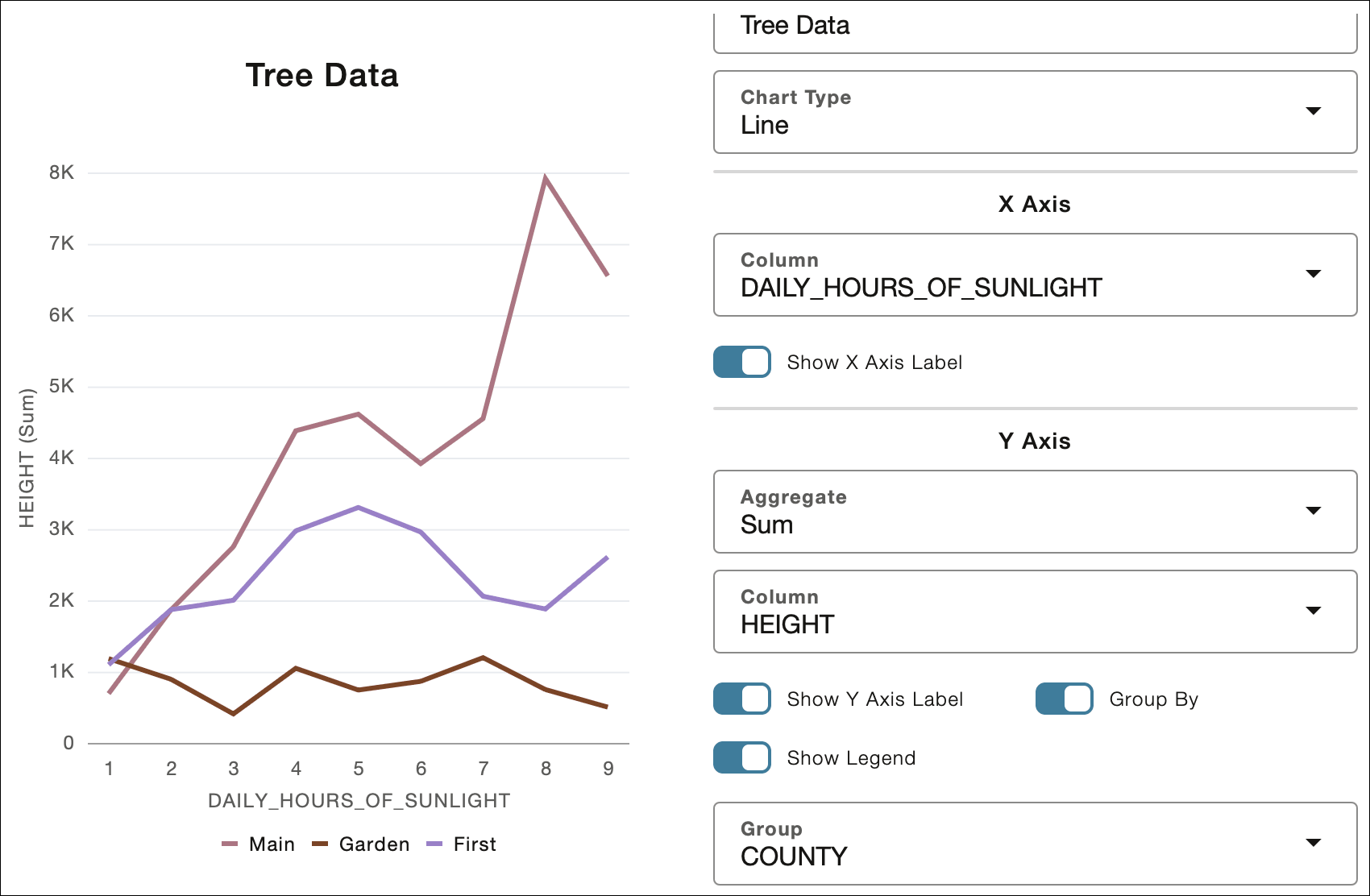

Un gráfico de líneas muestra valores para uno o más recursos durante un período de tiempo. Cada punto de la línea representa un valor real en un momento dado.
    d. Permite alternar entre mostrar u ocultar la leyenda del gráfico Mostrar leyenda.
    Nota
    Nota: la opción Pila está desactivada cuando Agrupar por está activada.
    f. Los gráficos de líneas se organizan por defecto en orden ascendente por valor de eje X.

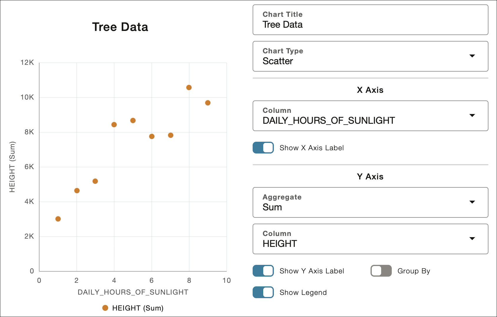

Los gráficos de dispersión muestran puntos de datos, donde cada punto representa un valor de dimensión.
  1. En Eje X, seleccione cualquiera de los datos de la columna que desee ver en el eje x para Columna. En la lista desplegable solo hay disponibles columnas numéricas. La opción por defecto es la columna situada más a la izquierda de la vista de tabla.
    Nota
    Nota: si selecciona una columna no numérica, verá un mensaje informativo que indica que no se puede crear un gráfico de dispersión mediante la columna del eje X seleccionada.
    Puede alternar el conmutador Mostrar etiqueta de eje X para ver u ocultar la etiqueta del eje X.
    Nota
    f. Los gráficos de dispersión se ordenan en orden ascendente por valor de eje X.
Personalizaciones de gráficos circulares
Un gráfico circular muestra un gráfico circular dividido en segmentos que permiten comparar conjuntos de datos uno con otro.
En Campo, seleccione la columna que determina los segmentos del gráfico circular.
Nota
Nota: la selección por defecto coincide con la columna Eje X utilizada en un gráfico de barras.
