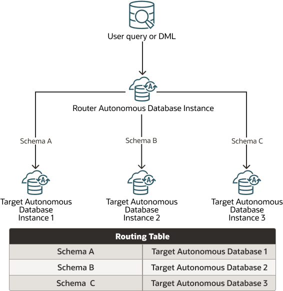

  • Enrutamiento de nivel de esquema: todos los objetos de un esquema se asignan a una única instancia de destino. Puede asignar varios esquemas a una única instancia de destino. Sin embargo, las sentencias de un esquema no se pueden asignar a varias instancias de destino, lo que significa que no se puede utilizar el mismo esquema para el enrutamiento de esquemas y objetos.
    Para especificar el enrutamiento de nivel de esquema, llame al procedimiento DBMS_PROXY_SQL.ADD_MAPPING con el parámetro object_name definido en el valor "*".
    Descripción de proxysql_schema.png a continuación
    En este ejemplo, los metadatos de los objetos del esquema A están presentes tanto en la base de datos de IA autónoma de destino 1 como en la instancia del enrutador, y los metadatos de los objetos del esquema B están presentes tanto en la base de datos de IA autónoma de destino 2 como en la instancia del enrutador, etc.

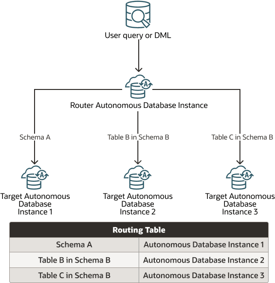

  • Enrutamiento híbrido: los objetos de un esquema se direccionan mediante una combinación de enrutamiento a nivel de esquema y enrutamiento a nivel de objeto.
    Descripción de proxysql_hybrid.png a continuación
    En este ejemplo, los metadatos para el esquema A están presentes tanto en la base de datos de IA autónoma de destino 1 como en la instancia del enrutador, y los metadatos para la tabla B (en el esquema B) están presentes tanto en la base de datos de IA autónoma de destino 2 como en la instancia del enrutador, etc.
