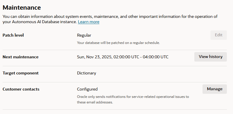

La página Detalles de Autonomous AI Database muestra el campo Nivel de parche y el campo Siguiente mantenimiento, que incluye la fecha y la hora de la próxima ventana de mantenimiento; la fecha se actualiza automáticamente cuando se programa la siguiente ventana de mantenimiento. El enlace Ver historial proporciona detalles sobre el mantenimiento anterior. El campo Programa de mantenimiento muestra la fecha y la hora del programa de mantenimiento recurrente. Seleccione Editar para actualizar el programa de mantenimiento existente. El campo Componente de destino muestra el componente que se va a actualizar en la siguiente ventana de mantenimiento.

El área Mantenimiento incluye la siguiente información:
Campo de mantenimiento Descripción
Nivel de parche
Muestra el nivel de parche para la instancia. Hay dos opciones de nivel de parche: Estándar y Anticipado. Haga clic en Editar para gestionar la configuración de nivel de parche.
Consulte Definición del nivel de parche para obtener más información.
Próximo mantenimiento
Especifica el período de tiempo para la siguiente ventana de mantenimiento programado. Haga clic en Ver historial para ver los detalles del mantenimiento anterior.
Consulte Ver historial de eventos de mantenimiento para obtener más información.
Especifica el programa actual para el mantenimiento planificado recurrente. Haga clic en **Editar** para seleccionar un programa de mantenimiento diferente (si está disponible).
Consulte Cambio del programa de mantenimiento de una instancia de Autonomous AI Database para obtener más información.
Muestra los componentes de destino para la próxima ventana de mantenimiento. Los valores posibles son:

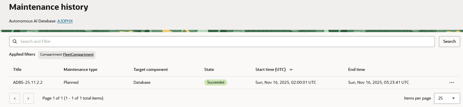

Para ver el historial de mantenimiento, haga lo siguiente:
  1. En la página Detalles de base de datos de IA autónoma, en Próximo mantenimiento, haga clic en Ver historial.
  2. La consola de Oracle Cloud Infrastructure muestra la página Historial de mantenimiento.
  3. (Opcional) Utilice el selector Buscar y filtrar para filtrar eventos por estado.
    Por ejemplo, si selecciona Correcto, la página Historial de Mantenimiento muestra sólo los eventos de mantenimiento con el estado Correcto.
    La página Historial de Mantenimiento muestra los detalles de cada evento de mantenimiento, incluidos los siguientes:

  1. En la página Detalles de Autonomous AI Database, en la sección Mantenimiento, consulte el campo Programa de mantenimiento.
El campo Programa de mantenimiento muestra el programa de mantenimiento asignado actualmente con el siguiente formato: Día, HH:MM UTC - HH:MM UTC (nombre de AD). Por ejemplo, domingo, 10:00 UTC - 12:00 UTC (AD 1).
