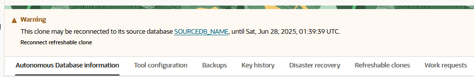

Nueva conexión de clonación de refrescamiento a la base de datos origen
Después de realizar una operación Desconectar Clonación de Refrescamiento, un banner muestra la fecha y hora hasta las que puede volver a conectar la base de datos al origen. El banner también incluye un botón Volver a conectar clonación de refresco.
Cuando una base de datos desconectada no se vuelve a desconectar en el plazo de 24 horas a la hora de desconexión, la consola de Oracle Cloud Infrastructure elimina el banner del clon de refrescamiento de nueva conexión.
