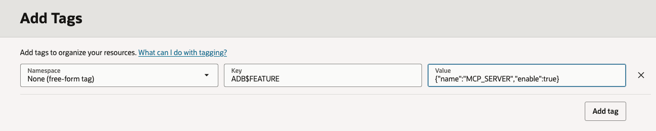

Puede activar o desactivar el servidor MCP para una instancia de Autonomous AI Database desde la página Configuración de herramientas de la consola de OCI.
Siga estos pasos para activar el servidor MCP y desactivar el servidor MCP.
  1. Vaya a la página de detalles de Autonomous AI Database.
  2. Seleccione el separador Configuración de herramienta.
  3. Busque el servidor de protocolo de contexto de modelo (MCP) y haga clic en Editar.
  4. Para activar el servidor, active el conmutador y haga clic en Apply (Aplicar) para aplicar el cambio.
    Para obtener más información sobre la activación y desactivación de herramientas incorporadas, consulte Configuración de herramientas incorporadas de Autonomous AI Database.
    Para desactivar el servidor MCP, desactive el conmutador.
  5. Cuando el servidor MCP está activado, la página Configuración de Herramientas muestra la URL de acceso del servidor MCP. Haga clic en Copiar para copiar la URL y utilizar la URL para configurar el MCP.
Active el servidor MCP y el servidor A2A de forma independiente. La activación o desactivación de uno no afecta al otro. Al desactivar el servidor MCP, se detienen las nuevas conexiones de cliente y las llamadas a herramientas. Las llamadas que ya están en curso continúan ejecutándose hasta que se completan; sin embargo, no se aceptan nuevas solicitudes de MCP hasta que se vuelve a activar el servidor.

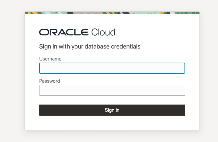

  6. Complete el proceso de autenticación OAuth cuando la aplicación le solicite. Introduzca el nombre de usuario y la contraseña de la base de datos en la página de conexión.
    Pantalla Conexión

  7. Complete el proceso de autenticación OAuth cuando la aplicación le solicite. Introduzca el nombre de usuario y la contraseña de la base de datos en la página de conexión.
    Pantalla Conexión
  8. Verifique que el cliente MCP se conecte al servidor MCP y muestre las herramientas a las que puede acceder el usuario de la base de datos.
