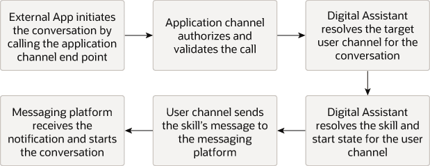

Este es el flujo general de cómo funciona una conversación iniciada por la máscara. A continuación, se muestran los detalles de cada paso del flujo.
  1. El flujo comienza cuando una aplicación externa envía una solicitud POST a la URL de entrada del canal de aplicación. La carga útil de la solicitud contiene la información necesaria para autenticar la solicitud, identificar el canal de usuario por nombre, determinar la aptitud de destino y su estado inicial.
  2. El canal de aplicación verifica que la clave secreta enviada por la aplicación externa coincida con la clave secreta del canal de aplicación.
  3. A continuación, Digital Assistant busca en el canal de usuario el nombre que se transfiere en el cuerpo de la solicitud.
  4. Para encontrar la aptitud de destino, Digital Assistant mira la ruta de destino en el canal de usuario. El objetivo puede ser un asistente digital o una aptitud. Cuando el destino es un asistente digital, Digital Assistant espera encontrar el nombre y la versión de la aptitud en el cuerpo de la solicitud. A continuación, Digital Assistant observa las asignaciones de carga útil a estado de la aptitud para buscar una entrada que coincida con el tipo de carga útil del cuerpo de la solicitud. La entrada coincidente apunta al estado con el que iniciar el flujo de conversación.
    Si el canal de aplicación tiene la opción Usar ID de usuario autenticado activada, el usuario debe haber interactuado con la aptitud en los últimos 14 días. De lo contrario, la aptitud no reconocerá al usuario autenticado.
  5. Digital Assistant transmite y recibe mensajes a través del canal de usuario que maneja el tráfico entre Digital Assistant y la plataforma de mensajes. En primer lugar, la aptitud envía una notificación de que la aptitud desea iniciar una conversación y, a continuación, inicia el flujo de conversación.

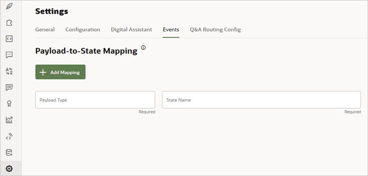

  3. Para asignar el evento al estado de inicio, haga clic en Configuración Icono Configuración, Eventos y, a continuación, en Agregar asignación. A continuación, introduzca estos campos:
    • Tipo de carga útil: nombre que identifica de forma única el evento. La aplicación externa debe utilizar este nombre para dirigir el mensaje al estado aplicable.
      Utilice el tipo de carga útil de la aplicación externa, en lugar del nombre de estado real, ya que la carga útil es una constante, mientras que el nombre del estado podría cambiar si se revisa el flujo de diálogo.
    • Nombre de estado: estado de inicio del evento en el flujo de diálogo.
    En esta captura de pantalla, el tipo de carga útil msgReminder se asigna al estado remindermessage en el flujo de diálogo.
