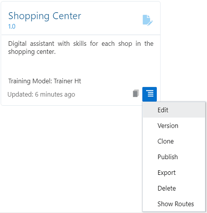

Puede acceder a la mayoría de las tareas de gestión desde el menú Opciones de un asistente digital.

Cuando haya terminado de crear una versión de un asistente digital, puede publicarla para bloquearla. Si desea realizar más modificaciones, debe crear otra versión y trabajar sobre ella.
Para publicar una versión de un asistente digital:
  1. Haga clic en icono para abrir el menú lateral para abrir el menú lateral y seleccione Desarrollo > Asistentes digitales.
  2. En el mosaico del asistente digital que desea publicar, haga clic en icono para abrir el menú Opciones y seleccione Publicar.
