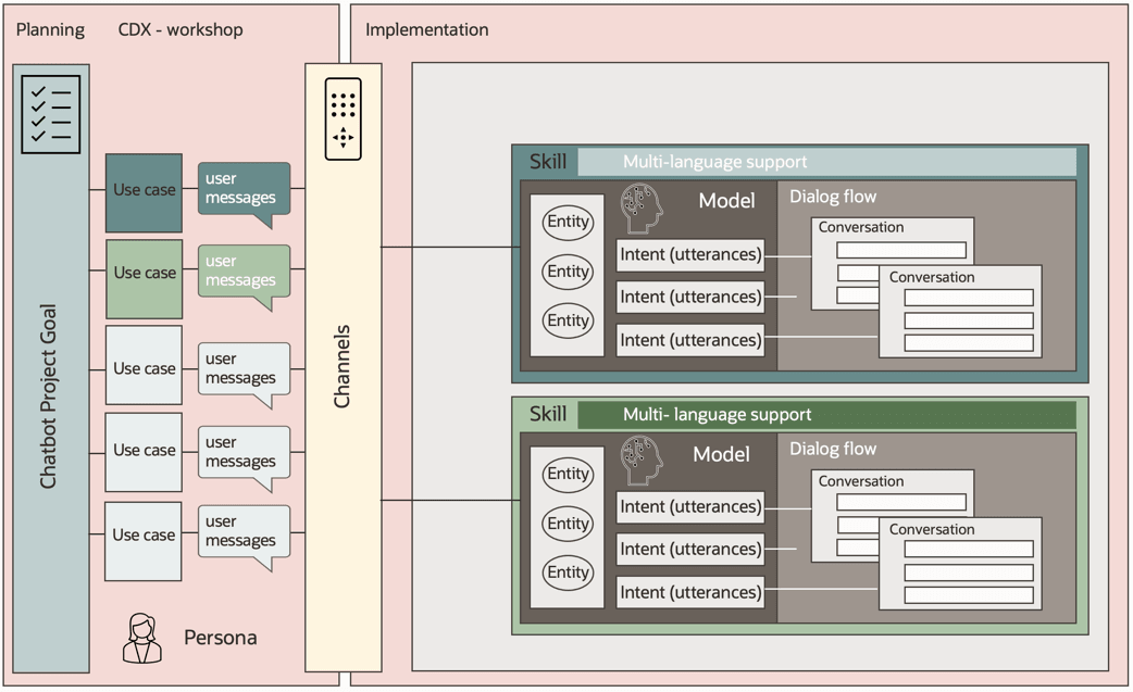

Estas son algunas de las mejores prácticas para implantar flujos de conversaciones en asistentes digitales.
Con un modelo bien diseñado, está listo para empezar a crear los flujos de conversación para las intenciones normales. Las conversaciones se definen mediante una serie de pasos del flujo de diálogo en las aptitudes de Oracle Digital Assistant.
