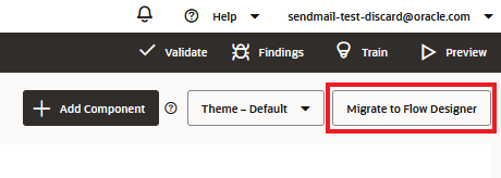

Para iniciar el proceso de migración, haga clic en Migrar al diseñador de flujos en el editor de flujo de diálogo.
Imagen del botón Migrar al diseñador de flujos
