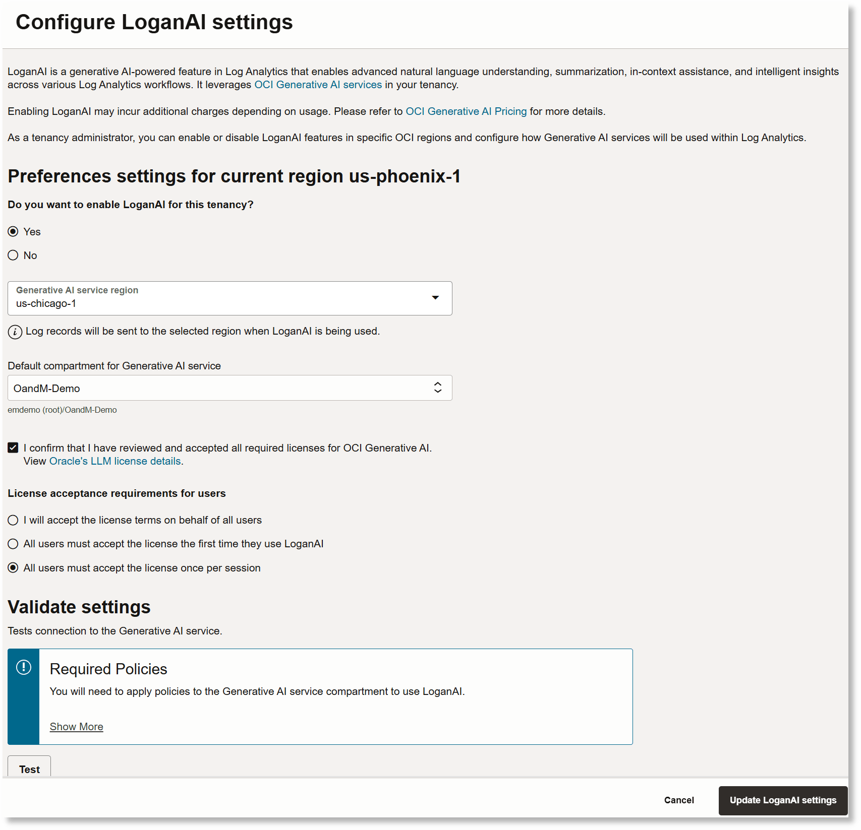

Siga estos pasos para activar la función LoganAI desde la consola de administración de Log Analytics. Esta configuración solo se aplica a la región actual. Repita los pasos para cada región en la que desee activar LoganAI.

  1. Vaya a la página Detalles del servicio. Consulte Visualización de detalles del servicio Log Analytics. En Información de servicio, se muestra el estado actual de LoganAI.
  2. Haga clic en Configurar valores de LoganAI. Se abre el cuadro de diálogo Configurar valores de LoganAI. En ¿Desea activar LoganAI para este arrendamiento?, seleccione .
    Cuadro de diálogo Configurar valores de LoganAI
  3. Oracle Generative AI Service solo está disponible en regiones seleccionadas. Seleccione la región Servicio de IA generativa que desea utilizar. LoganAI envía los datos de log de las regiones actuales a una región que tenga IA generativa.
  4. En Compartimento por defecto para el servicio de IA generativa, seleccione un compartimento mediante el que se deba acceder al servicio de IA generativa. Debe ser el mismo compartimento especificado en las políticas de IAM definidas para utilizar LoganAI. Los usuarios que deseen utilizar LoganAI ya deben tener acceso a la IA generativa a través de este compartimento.
  5. Aceptar las licencias
    LoganAI utiliza diferentes modelos en diferentes regiones, según la disponibilidad del modelo. Algunos de los modelos requieren que aceptes la licencia subyacente. Revise y acepte la licencia antes de hacer clic en la casilla de control de confirmación Confirmo que he revisado y aceptado todas las licencias necesarias para OCI Generative AI.
    Para conocer los pasos para ver las licencias, consulte Uso de modelos de chat. Seleccione los modelos y acepte cualquier licencia que se muestre.
  6. En Requisitos de aceptación de licencia para usuarios, decida y seleccione cómo deben aceptar la licencia otros usuarios de LoganAI. Seleccionar de
    • Acepto los términos de licencia en nombre de todos los usuarios
    • Todos los usuarios deben aceptar la licencia la primera vez que utilizan LoganAI
    • Todos los usuarios deben aceptar la licencia una vez por sesión
  7. En Validar configuración, haga clic en Probar para validar la conexión al servicio de IA generativa. Si la prueba es correcta, se muestra el mensaje de confirmación. Si se detecta un error, identifique la causa del error e incorpore la corrección. Consulte Solución de problemas de LoganAI.
  8. Haga clic en Actualizar configuración de LoganAI para actualizar los cambios.
