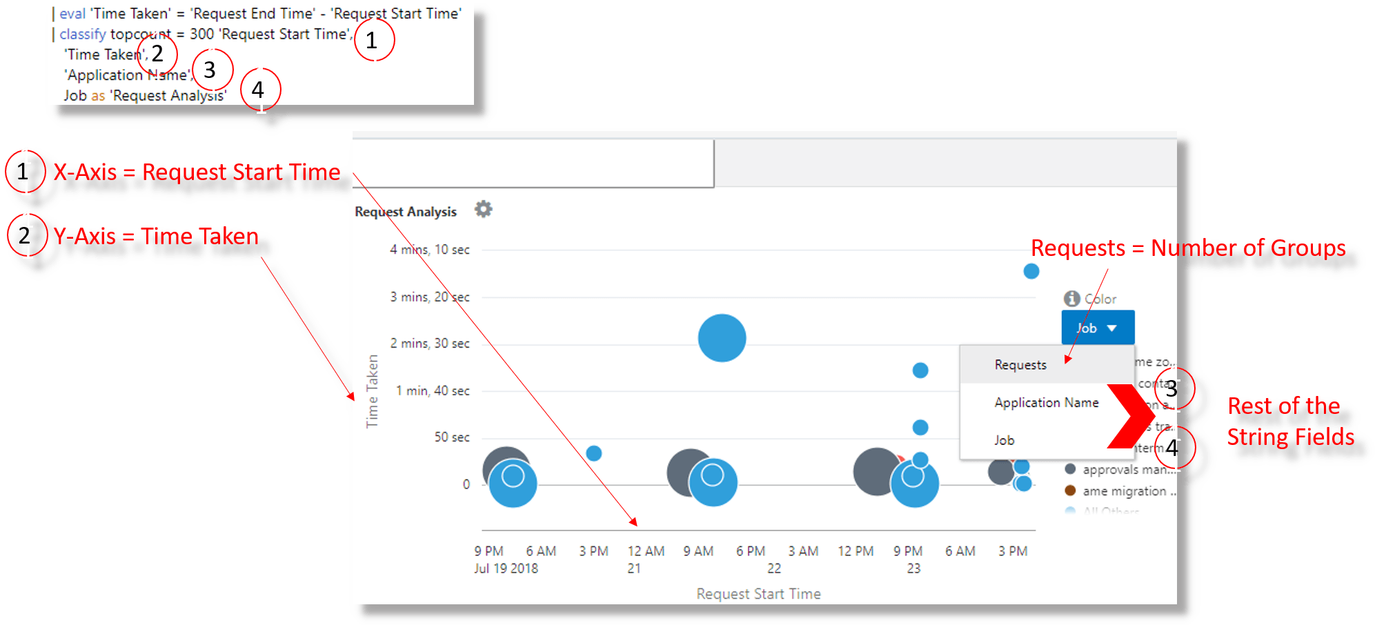

Adición de más campos para análisis usando tamaño y color
En el gráfico de burbujas, se utilizan dos campos para trazar el eje X y el eje Y. Los campos restantes se pueden utilizar para controlar el tamaño y el color de las burbujas en el gráfico.
En el gráfico se utilizan dos campos para trazar los ejes X e Y. Para agregar más campos de análisis en el gráfico de burbujas,
  1. En el menú Analizar, haga clic en Crear gráfico. Se muestra el recuadro de diálogo Analizar.
    Para editar un gráfico existente, haga clic en el icono de configuración Menú Configuración situado junto al título del gráfico y haga clic en Editar gráfico. Se muestra el recuadro de diálogo Analizar.
  2. Seleccione el campo que desea trazar en el eje X. Debe ser un campo numérico.
  3. Seleccione el campo que desea trazar en el eje Y. Debe ser un campo numérico.
  4. En el panel Tamaño/color, seleccione los campos que se deben utilizar para definir el tamaño y los colores de las burbujas en el gráfico. Se puede utilizar cualquier campo para controlar el color, pero se deben utilizar campos numéricos para controlar el tamaño de las burbujas.
  5. Seleccione el campo para Correlar.
  6. Haga clic en Aceptar.
Además, Recuento de grupo está disponible como campo para controlar el tamaño y el color.
El comando classify ahora se ejecuta con varios campos, en el orden especificado en la selección Analizar. En el siguiente gráfico de burbujas se muestran varios campos:
En el ejemplo anterior,
  • El campo Request Start Time se representa en el eje X
  • El campo Time Taken se representa en el eje Y
  • Los campos de cadena Application Name y Job se utilizan para controlar el tamaño y el color de las burbujas en el gráfico
Además, el alias Grupos se cambia a Solicitudes y el alias Registros de log se cambia a Logs de solicitudes simultáneas.

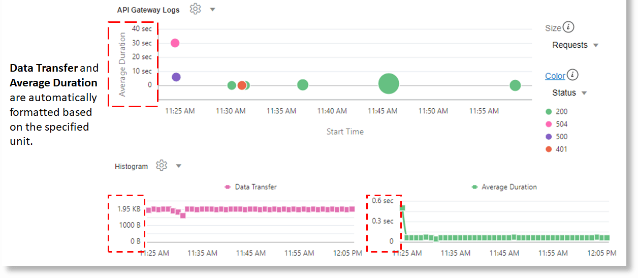

Marca de la unidad de un campo en tiempo de consulta
Utilice la función unit( ) del comando eval para marcar la unidad de un campo en la interfaz de usuario de Link.
Para obtener una lista completa de las unidades soportadas, consulte Tipos soportados para la unidad Function.
Se utilizaría un campo con un tamaño o una unidad de tipo de duración para dar formato a los valores del gráfico de análisis de enlaces, addfields, histogramas y la tabla de enlaces. En el siguiente ejemplo, Data Transfer y Average Duration tienen un formato automático basado en la unidad especificada:
'Log Source' = 'OCI API Gateway Access Logs'
| link 'OPC Request ID'
| stats avg('Content Size Out') as 'Total Bytes',
        avg(Duration) as 'Duration (sec)',
        unique(Status) as Status
| eval 'Data Transfer'     = unit('Total Bytes', byte)
| eval 'Average Duration'  = unit('Duration (sec)', sec)
| fields -'Duration (sec)', -'Total Bytes'
| classify 'Start Time', 'Average Duration',
          'Data Transfer', Status as 'API Gateway Logs'

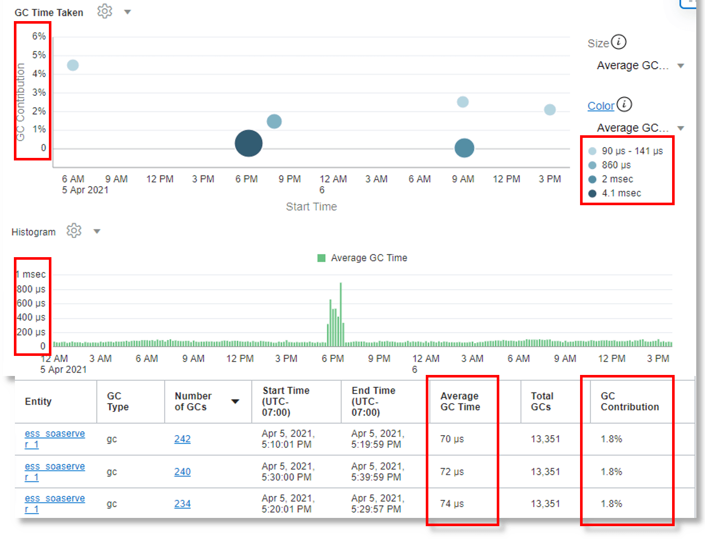

Marca de la unidad de un campo durante el tiempo de consulta
Marca de un tipo de campo como porcentaje o microsegundo
Además de la hora, el minuto, el segundo y el milisegundo, ahora puede marcar un campo como que contiene un valor en microsegundos o un valor porcentual.
Tenga en cuenta el siguiente ejemplo que ilustra el uso del tipo de campo de porcentaje y microsegundo:
| eval GC = unit('GC Time', micro)
| link span = 5minute Time, Entity, 'GC Type'
| rename Count as 'Number of GCs'
| stats avg(GC) as 'Average GC Time'
| eventstats sum('Number of GCs') as 'Total GCs' by Entity
| eval 'GC Contribution' = unit(100 / ('Total GCs' / 'Number of GCs'), pct)
| classify 'Start Time', 'GC Contribution', 'Average GC Time' as 'GC Time Taken'
