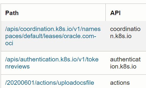

Caso de uso: extraiga la parte relevante de la ruta de acceso de API del campo Logs de auditoría de OCI, Ruta de acceso
El campo Ruta de acceso contiene un valor como /apis/coordination.k8s.io/v1/namespaces/default/leases/oracle.com-oci.
Puede extraer el valor coordination.k8s del campo anterior siguiendo estos pasos:
  • Busque la posición del primer y segundo / mediante la función indexOf().
  • Encuentra la posición del tercer /.
  • Extraiga los valores después del segundo /, hasta el tercer /, mediante la función substr().
'Log Source' = 'OCI Audit Logs'
| eval firstPos = indexOf(Path, '/')
| eval secondPos = indexOf(Path, '/', firstPos + 1)
| eval API = substr(Path, secondPos + 1, indexOf(Path, '/', secondPos + 1))
| link Path, API
Ejemplo de salida:

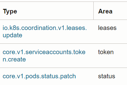

Caso de uso: extraiga el área del campo Tipo en los logs de OCI Audit
El campo Tipo contiene un valor como com.oraclecloud.computeApi.GetInstance.
Para extraer computeAPI del valor anterior, puede utilizar el siguiente esquema:
  • Identifique la posición del último . mediante lastIndexOf().
  • Desde este desplazamiento, identifique la posición del . anterior, utilizando otro lastIndexOf(), pero proporcionando el desplazamiento desde donde buscar hacia atrás.
  • Extraiga el valor entre estas dos posiciones mediante substr().
| eval lastDot = lastIndexOf(Type, '.')
| eval prevDot = lastIndexOf(Type, '.', lastDot - 1)
| eval Area    = substr(Type, prevDot + 1, lastDot)
| link Type, Area
Ejemplo de salida:
Caso de uso: extraiga el área del campo Tipo en los logs de auditoría de OCI
