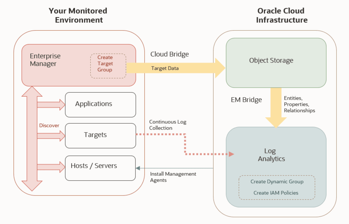

Visión General del Flujo de Trabajo para Recopilar Datos de EM:
Para poder recoger el modelo de datos de entidad de EM, primero debe agrupar los destinos en EM para el servicio Oracle Log Analytics. Cree un puente de nube en el entorno supervisado por EM para exportar la información del destino a OCI Object Storage. Después de confirmar que los datos de entidad se recopilan en Object Storage, cree un puente para EM entre Object Storage y Oracle Log Analytics para importar la información de entidad a Oracle Log Analytics. Las entidades se crean automáticamente en Oracle Log Analytics mediante la información de entidad recopilada de EM. Para recopilar los logs de los destinos en EM, asocie las entidades creadas automáticamente a orígenes del log para que los logs se puedan recopilar mediante agentes de gestión.
Estos son los pasos de visión general para recopilar datos de EM y recopilar logs:
  1. Cree un cubo de almacenamiento de objetos de OCI para recopilar los datos de destino de EM. Consulte la sección sobre creación de un bucket con la consola.
  2. Antes de configurar el puente de EM, debe preparar el entorno de EM para exportar la información necesaria a OCI. Consulte Requisitos para crear el puente de EM.
    En este punto, se configura la conectividad de OCI y los datos de destino se cargan automáticamente a intervalos frecuentes en OCI Object Storage.
  3. Mediante el nombre del compartimento y el nombre del cubo especificados en EM al configurar el puente de Cloud, verifique en OCI Object Storage que los datos del entidad se han recopilado correctamente. Consulte la sección sobre visualización de detalles del bucket con la consola en la documentación de Oracle Cloud Infrastructure.
  4. Instale las instancias de Management Agent en los hosts de EM para recopilar continuamente logs de las entidades de EM:
    Consulte la documentación de los agentes de Oracle Management Agent para realizar las siguientes tareas:
    • Tareas necesarias para desplegar agentes de gestión
    • Instalación de instancias de Management Agent
  5. Cree políticas de IAM para recopilar la información de entidad de Object Storage. Consulte Permitir que los usuarios realicen operaciones de puente de EM.
  6. Ahora que la información sobre la entidad está disponible en OCI Object Storage, cree un Puente de EM para recopilarla y cree el modelo a partir de datos de entidad que ayude a realizar un análisis de log completo para supervisar los destinos de EM. Al crear el puente de EM, las entidades se crean automáticamente en Oracle Log Analytics.
    Nota
    • Operación de creación de puente de EM:
      Cada puente de EM debe tener un nombre mostrado único en un arrendamiento específico.
      Solo puede haber un puente de EM para un bucket de almacenamiento de objetos de OCI específico en un arrendamiento determinado.
    • Operación de supresión de puente de EM:
      Si suprime un puente de EM, no se suprimirán las entidades creadas automáticamente con el puente de EM.
      Si se suprime un destino en EM, la entidad correspondiente no se suprime automáticamente en Oracle Log Analytics.
    • Cambio del compartimento del puente de EM:
      Con esta operación solo se mueve el recurso del puente de EM a otro compartimento. Las entidades que se crean automáticamente al crear el puente de EM no se pueden mover a otros compartimentos.
  7. Asegúrese de activar la función de asociación automática para los orígenes específicos que desea asociar a las entidades de EM. Consulte Activación de la asociación automática para un origen. Tras la creación del puente de EM, las entidades elegibles se asocian automáticamente a los orígenes pertinentes.
En este punto, los logs comenzarán a recopilar desde los destinos de EM a Oracle Log Analytics. Puede verlos en el explorador de logs.
Para dejar de recopilar logs de los destinos de EM, consulte Parada de la Recopilación de Logs Basada en Agente.
