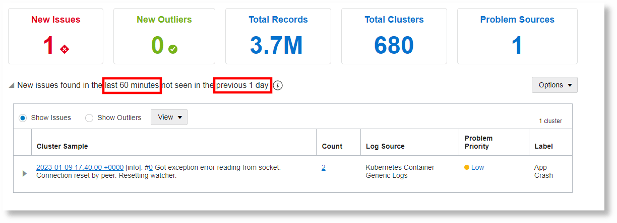

    Ahora puede ver el análisis de problemas de los logs para el rango de tiempo seleccionado:
    Visualización de problemas para logs seguros de Linux
    En el ejemplo anterior, se encuentra 1 nuevo problema. Amplíe la fila de la tabla para ver el histograma. El ejemplo de cluster proporciona el registro de log de ejemplo de la firma del mensaje de log para el cluster en el que se detecta el problema.
    Además de las nuevas incidencias, también puede conocer los nuevos valores atípicos que se encuentran en el juego de logs seleccionado. Los valores atípicos son los registros de log que se han producido solo una vez en el rango actual y no se han producido en la línea base. Un valor atípico puede o no ser un problema.
    La visualización resume el número de registros de log utilizados en el análisis, el número total de clusters únicos identificados y el número de orígenes de log en los que se han detectado problemas.
    Por defecto, la opción Mostrar incidencias está seleccionada para la tabla. Puede seleccionar Mostrar valores atípicos para ver los detalles de los valores atípicos encontrados en los clusters.
