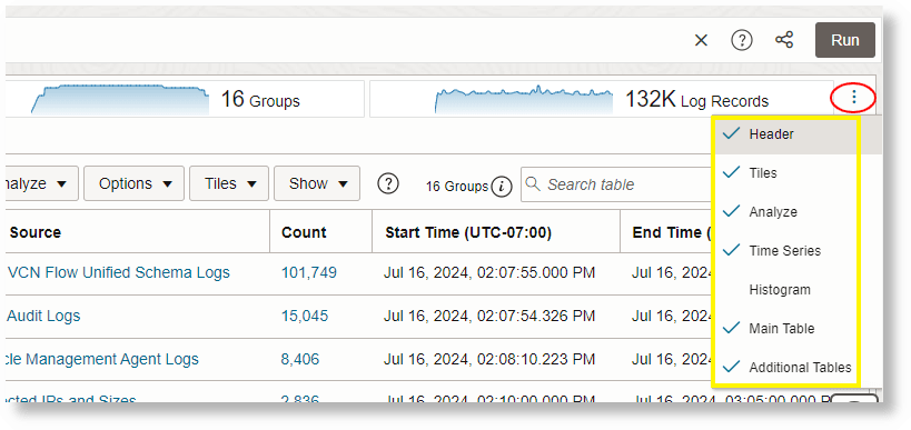

Link supports multiple visualization sections like Header, Tiles, Analyze, Time Series, Histogram, Main Table, and Additional Tables. Se pueden mostrar u ocultar en la página Enlace mediante el menú Mostrar u ocultar widgets de enlace en la vista del explorador de logs

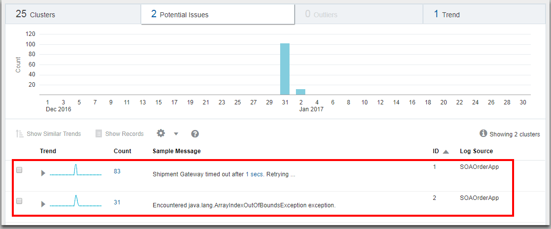

De esta forma se muestran los clusters. Haga clic en el separador Posibles incidencias.
Muestra los grupos de registros de logs y los mensajes de ejemplo que indican la anomalía. Las incidencias señalan a Shipment Gateway time out y java.lang.ArrayIndexOutOfBoundsException exception como causa de los retrasos en la ejecución del módulo de envío en los grupos específicos.

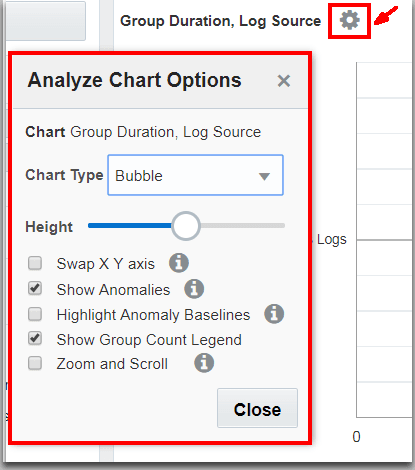

Para conocer más opciones para ver los grupos, haga clic en el icono Opciones de gráfico
en la esquina superior izquierda del panel de visualización. Consulte Análisis de gráficos.
