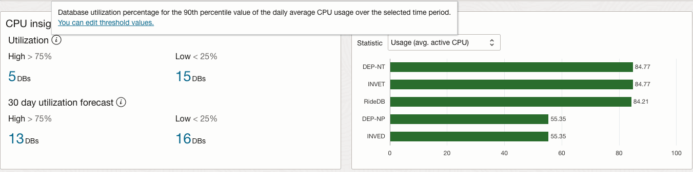

Estadísticas de CPU, Estadísticas de almacenamiento y Estadísticas de memoria
En estas secciones, se muestra el número de bases de datos que se ejecutan con una utilización de recursos baja (0-25 %) y alta (75-100 %). Para la utilización de la CPU, es el porcentaje de utilización para el valor del 90.º percentil de uso medio diario de CPU en el período de tiempo seleccionado. Es decir, si el valor del percentil 90.º de uso de CPU está asociado a una utilización por encima del umbral del 75 %, la base de datos se considera que tiene una alta utilización de CPU.
Para la utilización de almacenamiento y memoria, se prevé que las bases de datos alcancen una utilización alta (>75 %) o mantengan una utilización baja (<25 %) en un período de tiempo de 0 a 30 días. Los datos de formación de previsión se basan en el período de tiempo de datos históricos seleccionado.

Cambio de umbrales de utilización
Por defecto, Ops Insights define los umbrales de uso alto y bajo en el 75% y el 25%, respectivamente, para CPU, almacenamiento y estadísticas de memoria. La personalización de estos umbrales de métricas de previsión proporciona una previsión de gestión de capacidad más granular, lo que le permite ser más proactivo en la gestión de recursos mediante la definición de valores de umbral más relevantes para un tipo de objetivo específico para una previsión más precisa.
Para cambiar un umbral de utilización:
  1. Vaya a la página Capacity Planning.
  2. Para obtener una visión, por ejemplo, Insights de CPU, haga clic en el menú Acciones en la esquina superior derecha y, a continuación, seleccione Editar configuración.
    Se muestra el panel Editar configuración.
  3. Introduzca nuevos porcentajes de umbral de alerta en Configuración de la interfaz de usuario para:
    • Umbral Superior
    • Umbral Inferior
    Introduzca una nueva configuración de métrica de alerta para:
    • Algoritmo de previsión: Temporalmente consciente, Lineal o AutoML
    • Valor de métrica: Promedio o Máximo
    Nota
    Si desea restablecer cualquier valor al valor por defecto, seleccione Restablecer a valor por defecto.
  4. Haga clic en Aplicar. Los umbrales de uso personalizados se aplican al compartimento actual.
Una vez aplicadas, todas las estadísticas de Ops Insights y las consultas de previsión que dependen de estos umbrales de utilización se actualizarán para reflejar la nueva configuración de umbral. Por ejemplo, navegue hasta CPU. En el separador Agregado, seleccione Nivel de utilización en el filtro aplicado Agrupación. El gráfico de agregación, así como el gráfico Tendencia y previsión, reflejarán los nuevos umbrales personalizados.

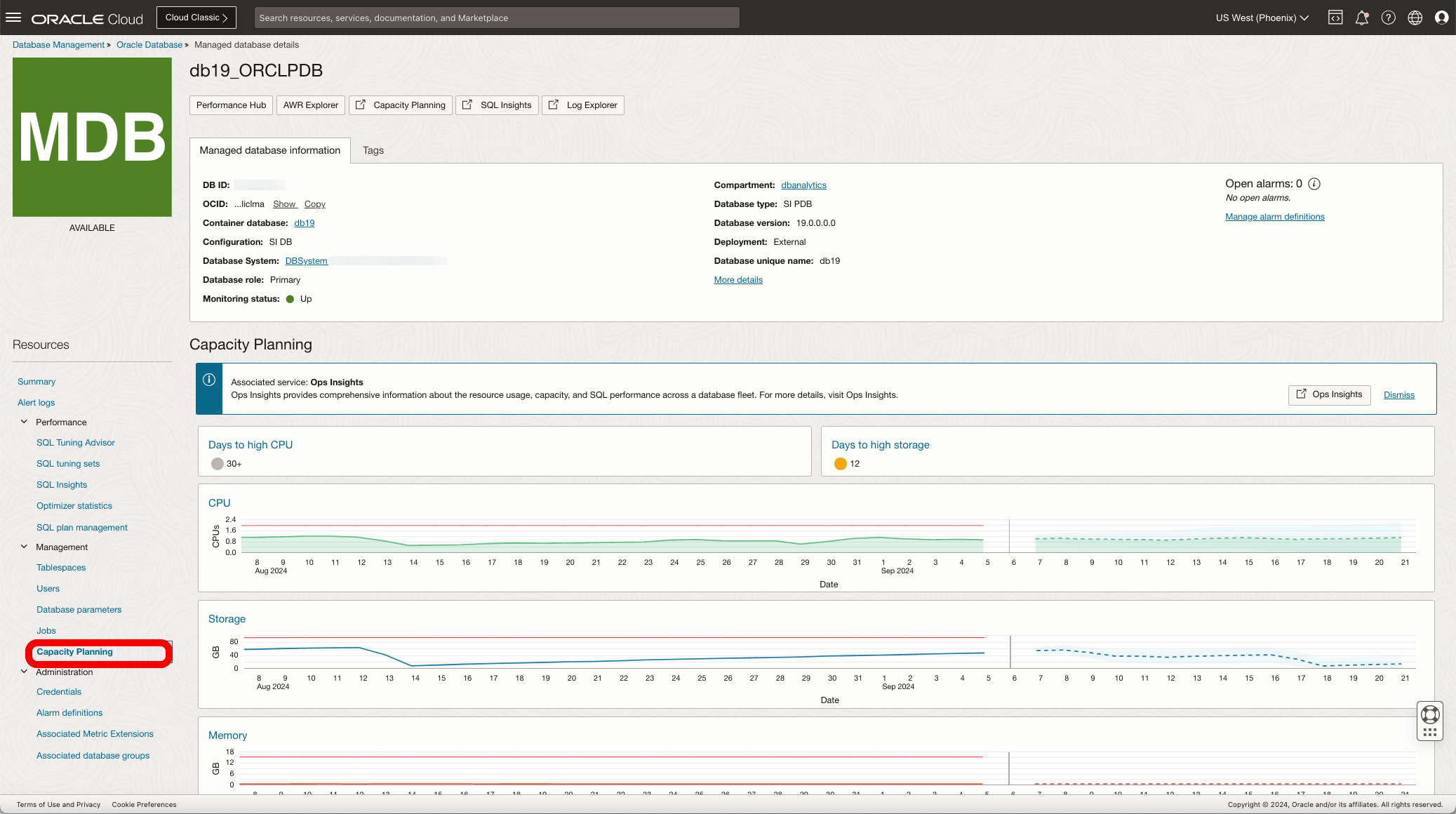

Visualización de Capacity Planning en Database Management
Con Ops Insights activado, también puede ver un panel de control de Capacity Planning a través de Database Management. El panel de control muestra los últimos 30 días de datos (con una previsión de 15 días). Los detalles están disponibles a través del título (es decir, CPU) que enlaza a Capacity Planning, lo que le permite realizar una previsión más personalizada.
Nota
Si Ops Insights no está activado, hay disponible una opción que permite activar fácilmente el servicio para la base de datos que se está visualizando.
Para ver el panel de control de Capacity Planning, en el menú de OCI, vaya a Database Management, seleccione la base de datos en la página Resumen de conjunto de Oracle Database y en los detalles de la base de datos gestionada, amplíe la sección Gestión del panel izquierdo y haga clic en Capacity Planning.
Para obtener más información sobre la visualización de Ops Insights en Database Management, consulte Supervisión y gestión de una base de datos gestionada específica.
