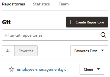

  • Un repositorio Git, que contiene el código fuente de la aplicación visual.
    Para ver los archivos del repositorio de Git, vaya a la página Inicio de proyecto, haga clic en el separador Repositorios y, a continuación, haga clic en el nombre del repositorio de Git:

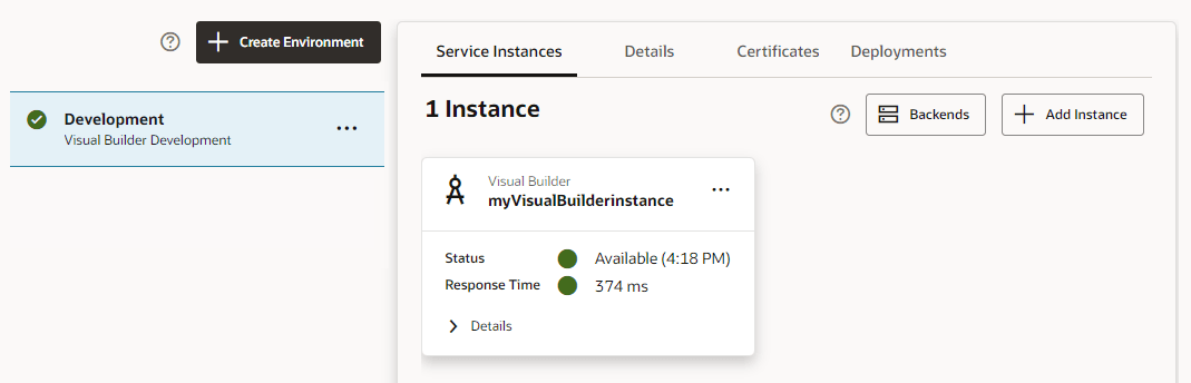

  • Un entorno de desarrollo que apunta a la instancia de desarrollo de Visual Builder.
    En el navegador izquierdo, haga clic en Entornos Entornos para ver el entorno Desarrollo:

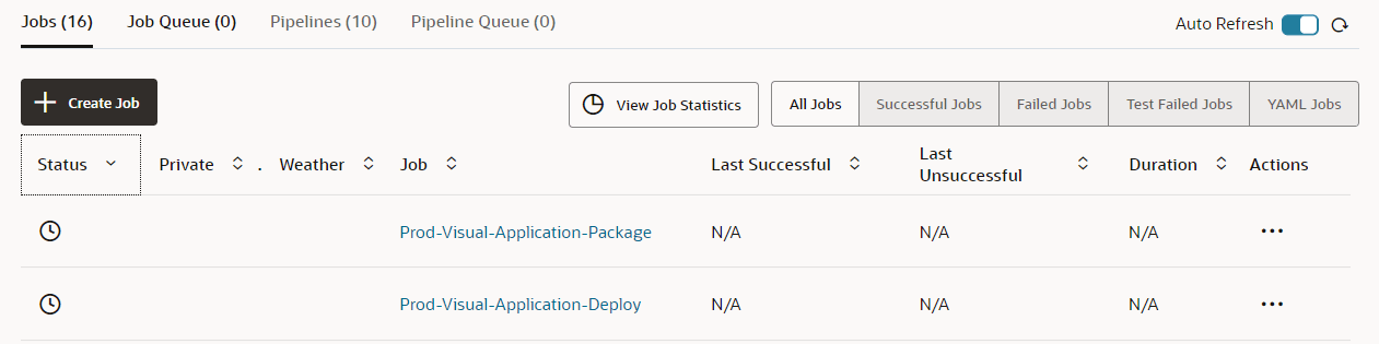

  • Cree trabajos que empaqueten y desplieguen el artefacto de la aplicación visual en la instancia de desarrollo de Visual Builder.
    Por defecto, se crean los trabajos Visual-Application-Package y Visual-Application-Deploy. El trabajo Visual-Application-Package genera el archivo de artefacto de la aplicación visual. El trabajo Despliegue de aplicación visual despliega el archivo de artefacto de la aplicación visual en la instancia de desarrollo de Visual Builder.
    En el navegador izquierdo, haga clic en Builds Compilaciones y, a continuación, en el separador Jobs para ver los trabajos de creación:
    Para ejecutar compilaciones del paquete y los trabajos de despliegue, primero debe asignar ejecutores de compilación de VM y realizar las configuraciones de despliegue adecuadas. Sin la configuración o los ejecutores de VM adecuados, las compilaciones no se ejecutarán.

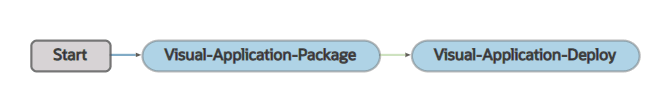

  • Pipeline para ejecutar los trabajos de creación en una secuencia.
    En el navegador de la izquierda, haga clic en Generaciones Compilaciones y, a continuación, en el separador Pipelines. En la fila del pipeline, haga clic en el menú Acciones Acciones y seleccione Ver diseño.
    Si prefiere omitir el pipeline de integración y despliegue continuos y, en su lugar, desplegar directamente en la instancia de Visual Builder, cambie la configuración del pipeline de integración y despliegue continuos.

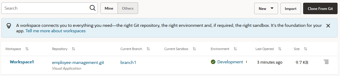

  • Espacio de trabajo privado para editar la aplicación visual en VB Studio Designer.
    En el navegador izquierdo, haga clic en Espacios de trabajo Diseñador para ver el espacio de trabajo:
