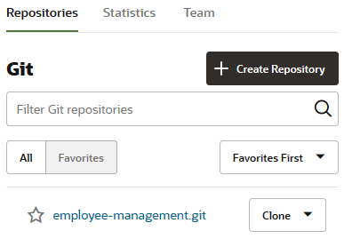

  • Repositorio de Git que contiene el código fuente de la aplicación visual.
    Para ver los archivos del repositorio de Git, vaya a la página Inicio del proyecto, haga clic en el separador Repositorios y, a continuación, haga clic en el nombre del repositorio de Git:

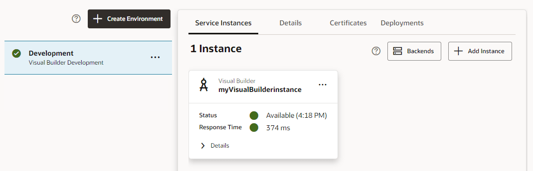

  • Entorno de desarrollo que apunta a la instancia de desarrollo de Visual Builder.
    En el navegador de la izquierda, haga clic en Entornos Entornos para ver el entorno de Desarrollo:

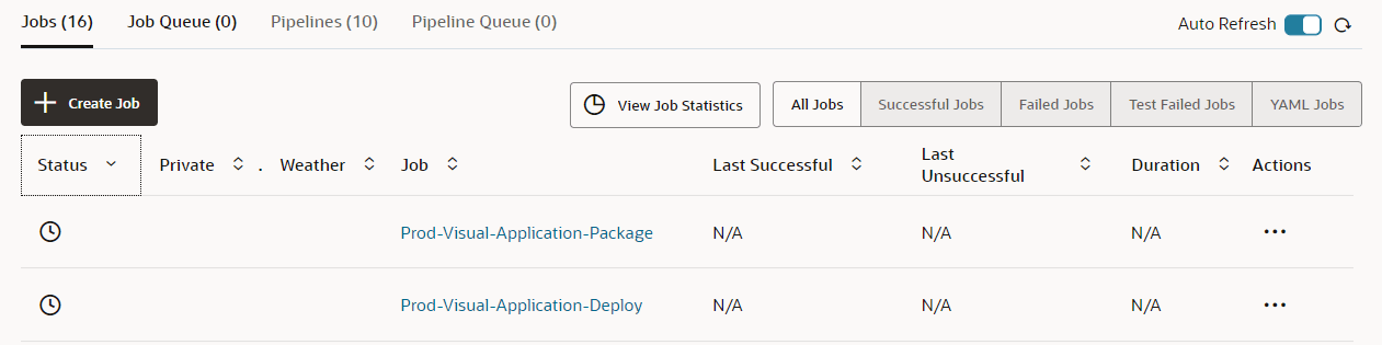

  • Cree trabajos que empaqueten y desplieguen el artefacto de la aplicación visual en la instancia de desarrollo de Visual Builder.
    Por defecto, se crean los trabajos Visual-Application-Package y Visual-Application-Deploy. El trabajo Visual-Application-Package genera el archivo de artefacto de la aplicación visual. El trabajo Despliegue de aplicación visual despliega el archivo de artefacto de la aplicación visual en la instancia de desarrollo de Visual Builder.
    En el navegador de la izquierda, haga clic en Creaciones Compilaciones y, a continuación, en el separador Trabajos para ver los trabajos de creación:
    Para ejecutar compilaciones del paquete y trabajos de despliegue, primero debe asignar ejecutores de compilación de VM y realizar las configuraciones de despliegue adecuadas. Sin la configuración adecuada o los ejecutores de VM, las compilaciones no se ejecutarán.

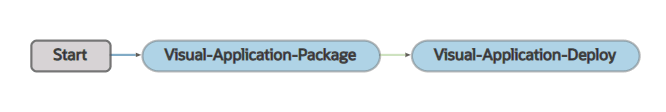

  • Pipeline para ejecutar los trabajos de creación en una secuencia.
    En el navegador de la izquierda, haga clic en Creaciones Compilaciones y, a continuación, en el separador Pipelines. En la fila del pipeline, haga clic en el menú Acciones Acciones y seleccione Ver diseño.
    Si prefiere omitir el pipeline de integración y despliegue continuos y, en su lugar, desplegar directamente en la instancia de Visual Builder, cambie la configuración del pipeline de integración y despliegue continuos.

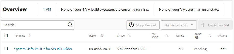

  • Se crea un ejecutor de VM si este proyecto es el primer proyecto de VB Studio y no había ningún ejecutor de VM de compilación cuando creó el proyecto. El ejecutor de VM utiliza la plantilla de ejecutor de compilación Valor por defecto del sistema OL7 para Visual Builder. Puede utilizar este ejecutor de VM para ejecutar trabajos de compilación que hagan referencia a la plantilla Valor por defecto del sistema OL7 para Visual Builder en el proyecto actual y otros proyectos también. Consulte Ejecutores de compilación de VM para obtener más información sobre ejecutores de VM y plantillas de ejecutor de compilación.
    En el navegador de la izquierda, haga clic en Organización Organización y, a continuación, en el separador Ejecutores de compilación de VM para ver el ejecutor de VM.
