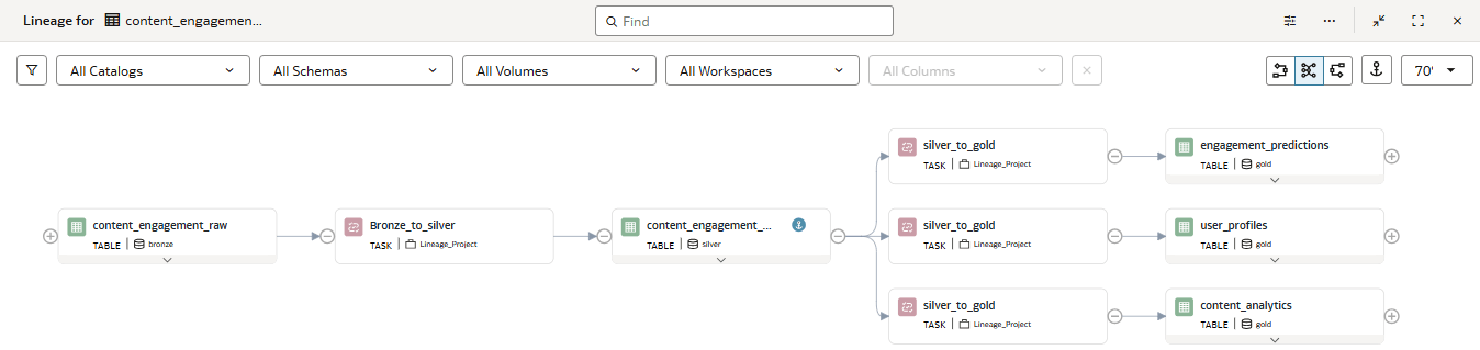

Puede ampliar los artefactos de datos en el flujo de linaje haciendo clic en la flecha hacia abajo en la parte inferior de la tarjeta de artefacto. Cuando el artefacto se está expandiendo, puede ver la herencia ascendente y descendente de columnas de datos específicas. Esta función funciona para artefactos que contienen columnas de datos, como tablas y volúmenes.
Se muestra el diagrama de linaje. El nodo de tabla content_engagement está seleccionado y ampliado.

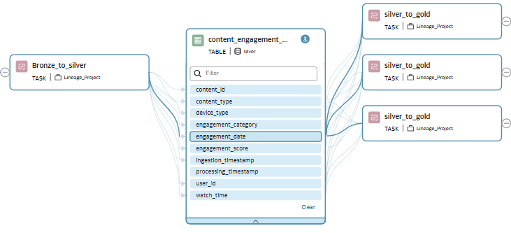

Para las tarjetas de artefacto ampliadas, amplíe una tabla o un volumen para ver sus columnas y las relaciones de linaje de nivel de columna conectadas a ellas. Puede ampliar los artefactos de datos en el flujo de linaje haciendo clic en la flecha hacia abajo en la parte inferior de la tarjeta de artefacto. Cuando el artefacto se está expandiendo, puede ver el flujo de datos ascendente y descendente de columnas específicas. Esta función solo funciona para artefactos que contienen columnas de datos, como tablas y volúmenes.

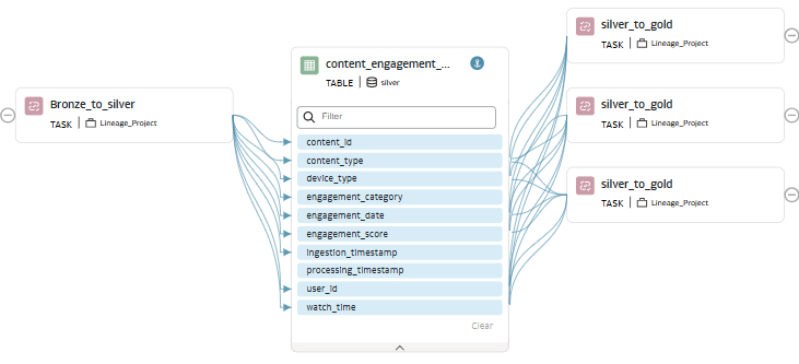

Puede ampliar varias tablas y volúmenes en el gráfico de linaje para ver el flujo de datos de cada una. Al ampliar el artefacto de datos, las flechas azules muestran cómo las columnas de los artefactos de origen contribuyen a las columnas de los artefactos de destino mediante ejecuciones de bloc de notas o flujo de trabajo. Para resaltar la ruta de una columna individual, haga doble clic en ella.
Las flechas azules muestran las relaciones de linaje a nivel de columna entre las columnas de origen y de destino. Estas relaciones indican cómo se derivan, transforman o propagan los datos entre tablas, volúmenes, blocs de notas, tareas y flujos de trabajo. Haga doble clic en una columna para resaltar su ruta de linaje en el gráfico.
Se muestra el diagrama de linaje. Se expande el nodo content_engagement y se selecciona la columna de datos engagement_date. Las flechas azules oscuras conectan la columna de datos a los nodos ascendente y descendente.

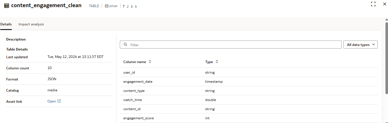

En la parte superior de la ventana Detalles, puede ver el tipo de artefacto, el esquema al que pertenece y el número de artefactos ascendentes y descendentes. En el panel Descripción, al hacer clic en el enlace Activo, accederá al artefacto del espacio de trabajo.
Se muestra la página de detalles de linaje para el nodo content_engagement_clean. El separador Detalles está seleccionado.
Para los artefactos de datos, la ventana Detalles muestra la última vez que se actualizó el artefacto, la información sobre las columnas de datos, el formato y el catálogo al que pertenece el artefacto de datos. Puede buscar columnas de datos específicas por nombre y filtrar por tipo de datos mediante el menú desplegable.

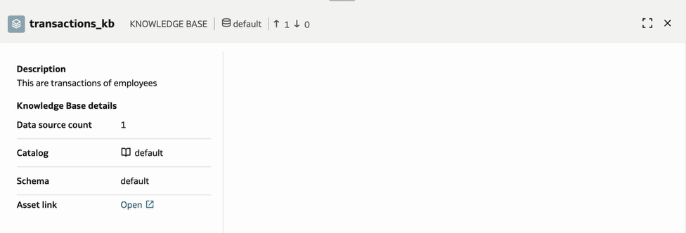

Las bases de conocimientos funcionan de forma similar a los artefactos de datos, pero solo muestran conexiones ascendentes, ya que no tienen elementos descendentes. Estas conexiones ascendentes son los orígenes de datos seleccionados para la base de conocimientos, ya sean volúmenes o carpetas de un volumen.
Al hacer doble clic en un artefacto de la base de conocimientos, se muestran los detalles de esa base de conocimientos, incluido el número de orígenes de datos, y el catálogo y el esquema en los que se creó la base de conocimientos en el espacio de trabajo.
Separador Detalles de un artefacto de la base de conocimientos en el diagrama de linaje

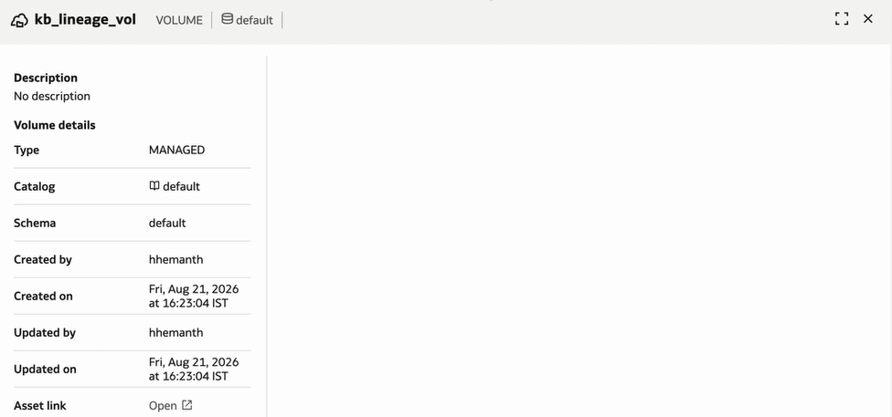

Puede hacer clic en el volumen y las carpetas ascendentes para ver detalles sobre el catálogo y el esquema al que pertenece el volumen, el número de carpetas contenidas y si el volumen está gestionado o es externo.
Separador Detalles de un artefacto de volumen en un diagrama de linaje

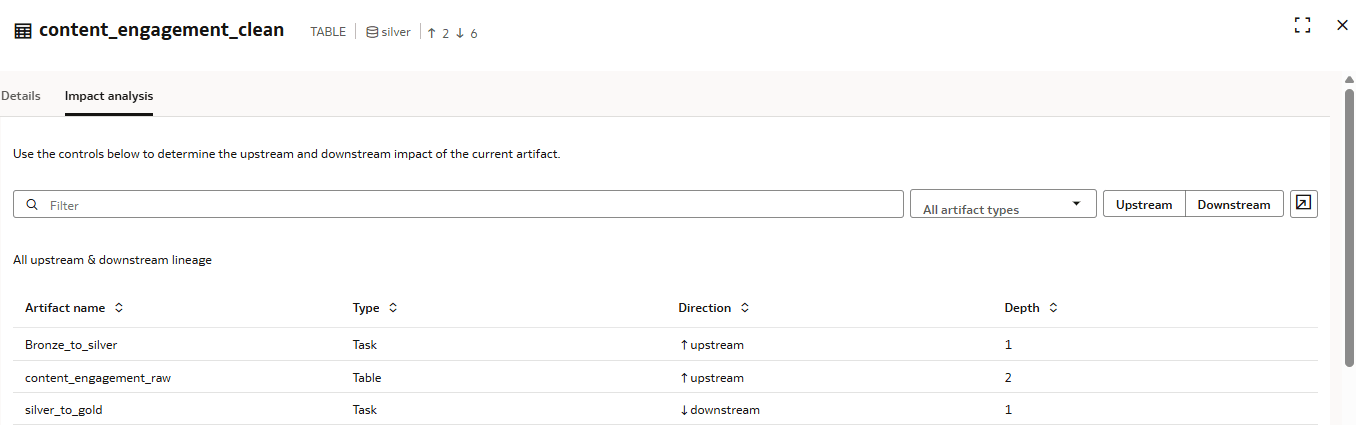

Los artefactos de datos seleccionados como nodo de anclaje tienen un separador adicional en la ventana Detalles para Análisis de impacto. En el separador Análisis de impacto, puede buscar nombres de artefactos específicos o filtrar por tipo de artefacto. Puede seleccionar Ascendente o Descendente para mostrar solo los artefactos que estén ascendentes o descendentes del artefacto seleccionado actualmente.
Se muestra la página de detalles content_engagement_clean del nodo de linaje. El separador Análisis de impacto está seleccionado.
Utilice el análisis de impacto ascendente para comprender las dependencias. Utilice el análisis de impacto descendente para identificar a los consumidores que pueden verse afectados por los cambios en el artefacto seleccionado.
Haga clic en Exportar análisis de importación para exportar los artefactos relacionados con el artefacto de datos seleccionado. Puede exportar artefactos ascendentes, descendentes o todos los artefactos relacionados.

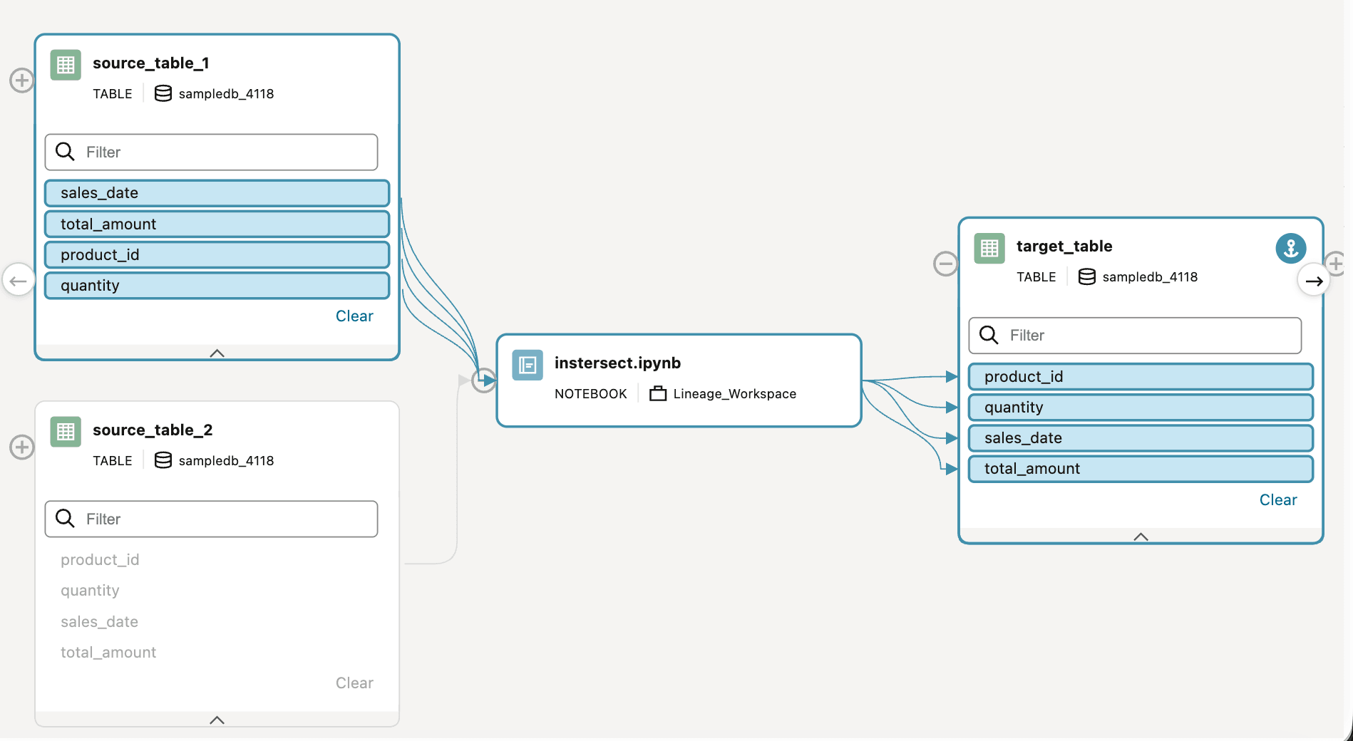

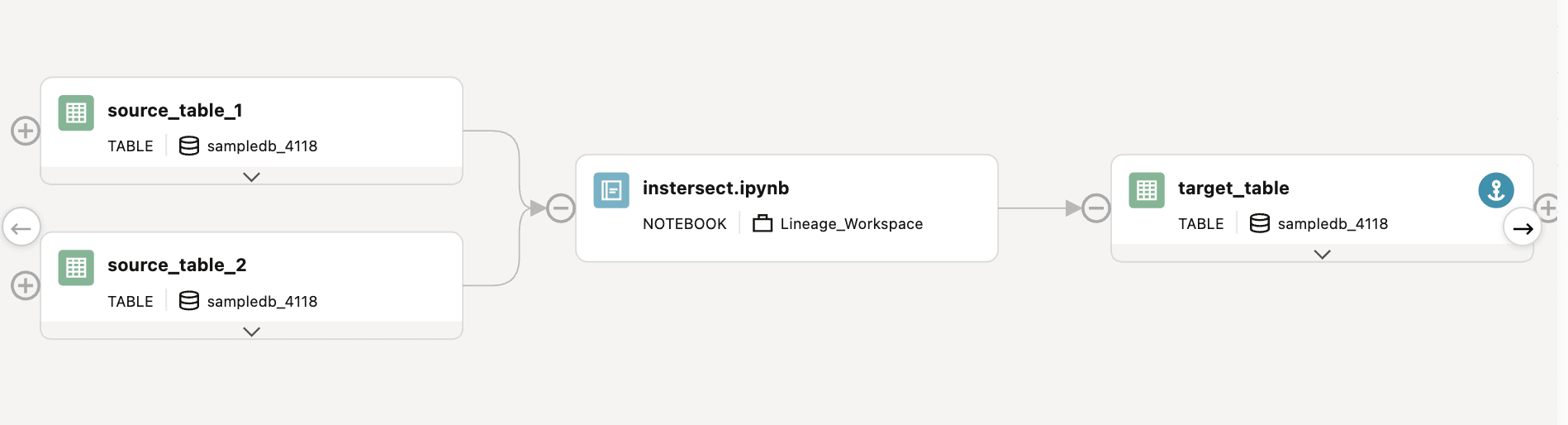

En este ejemplo, ambas tablas de origen participan en la creación del destino porque ambas son necesarias para determinar el juego de filas final.
El lienzo de linaje se muestra con los nodos source_table_1 y source_table_2 conectados al nodo ipynb de insectos que está conectado al nodo target_table.
Sin embargo, desde una perspectiva de linaje de columna, los valores de columna de destino se pueden atribuir solo a la entrada que proporciona el valor, como source_table_1. La segunda entrada, source_table_2, se utiliza para determinar qué filas cumplen los requisitos para el destino, pero sus valores no se copian necesariamente en las columnas de destino.
Lienzo de linaje con el nodo source_table_1 ampliado y flechas azules que conectan las columnas al nodo de bloc de notas instersect, que está conectado a las cuatro columnas heredadas por target_table

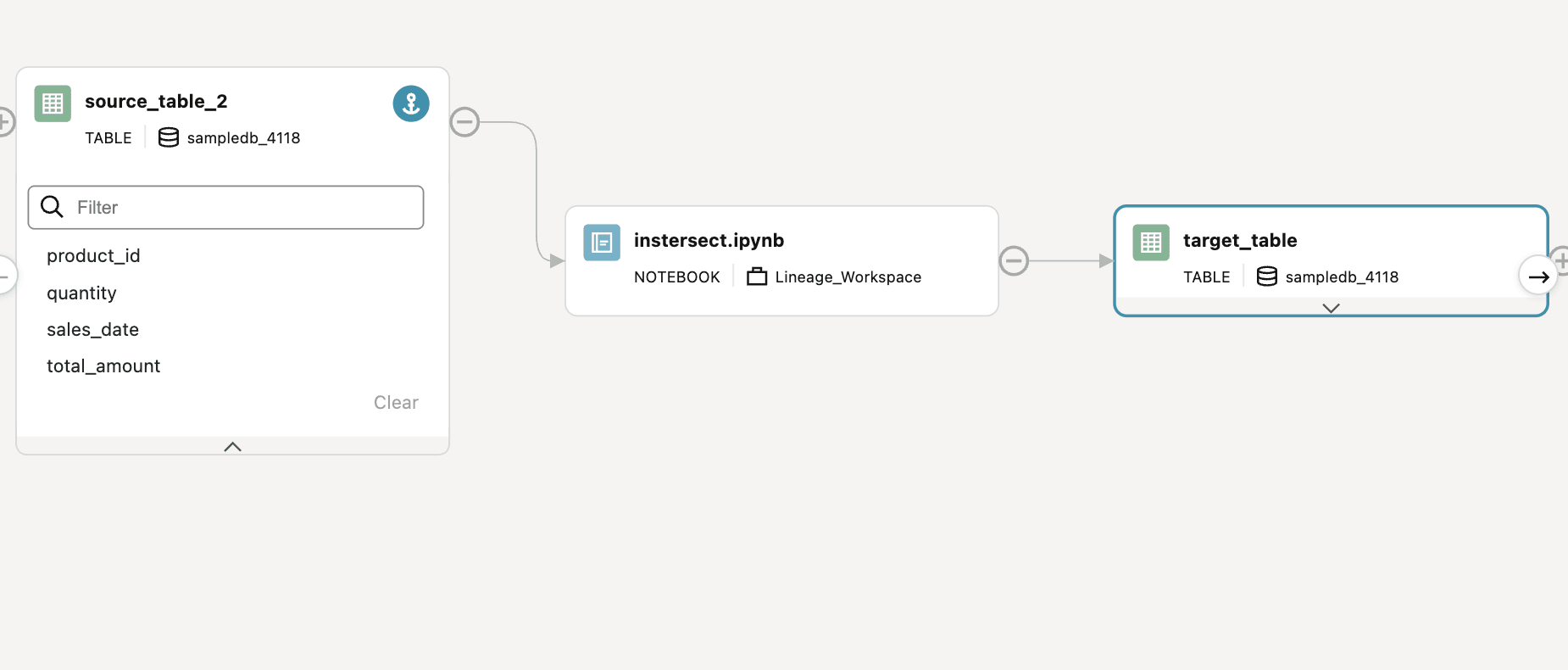

Por estos motivos, cuando la vista de linaje está anclada en source_table_2, no se muestra ningún enlace de linaje a nivel de columna, como se muestra a continuación.
Lienzo de linaje que muestra source_table_2 como nodo de anclaje y ningún enlace de linaje de nivel de columna que lo conecte a target_table.

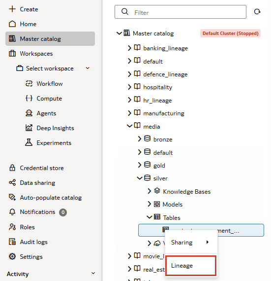

  1. Desplácese hasta el artefacto del catálogo maestro para el que desea ver el linaje.
  2. Haga clic con el botón secundario en el artefacto y, a continuación, haga clic en Línea. También puede seleccionar el artefacto, hacer clic en Acciones en la parte superior derecha y, a continuación, en Linaje.
    Se muestra la vista de catálogo maestra de un espacio de trabajo de AI Data Platform. Se ha hecho clic con el botón derecho en una tabla y se muestran las opciones de menú Compartir y Linaje. El linaje está resaltado.
  3. Se muestra el diagrama de linaje.
  3. En el campo Buscar situado en la parte superior del diagrama de linaje, introduzca la cadena que desea buscar.
  4. Haga clic en un resultado de la lista para centrar el diagrama en ese artefacto.
