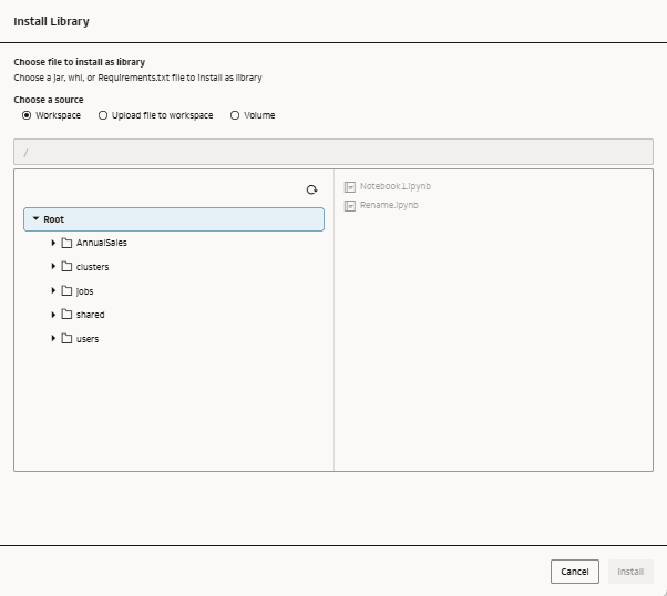

Instalación de una biblioteca desde un espacio de trabajo o volumen
Puede instalar una biblioteca que se encuentre en su espacio de trabajo o volumen para ampliar las opciones de cluster de los blocs de notas y trabajos asociados.
Las bibliotecas solo se pueden agregar desde un espacio de trabajo o un volumen en el que tenga los permisos adecuados. Puede ver las bibliotecas que están instaladas en un cluster en cualquier momento desde el separador Library (Biblioteca) del cluster.
Si el archivo de biblioteca que desea instalar aún no está disponible en el espacio de trabajo o volumen, puede cargar primero la biblioteca de la máquina local en el espacio de trabajo y, a continuación, instalarla en el cluster.
  1. Vaya al espacio de trabajo y haga clic en Recursos informáticos.
  2. Haga clic en su cluster y, a continuación, haga clic en la ficha Library (Biblioteca).
  3. Haga clic en Ícono de instalación de biblioteca Instalar biblioteca.
  4. Seleccione si la biblioteca forma parte de un espacio de trabajo o un volumen.
    Se abre la página Install Library (Instalar biblioteca) con la opción Workspace seleccionada
  5. Vaya a la biblioteca del espacio de trabajo y selecciónela.
  6. Haga clic en Instalar. Puede ver el estado de instalación de la biblioteca en el separador Library (Biblioteca).
  7. Una vez instalada la biblioteca, reinicie el cluster haciendo clic en Acciones y, a continuación, en Reiniciar.
    Cuando el estado del cluster vuelva a ser Activo, puede utilizar la biblioteca en el código dentro de un bloc de notas o un trabajo de flujo de trabajo.

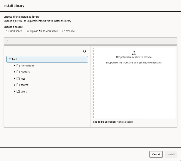

Instalación de una biblioteca desde un archivo cargado
Puede instalar una biblioteca en el espacio de trabajo desde un archivo cargado para ampliar las opciones de cluster de los blocs de notas y trabajos asociados.
  4. Seleccione Cargar archivo en espacio de trabajo.
    Página Install Library (Instalar biblioteca) con la opción Upload file to workspace (Cargar archivo en espacio de trabajo) seleccionada
  5. Navegue hasta el archivo que contiene la biblioteca o arrástrelo y suéltelo en la ventana.
    Su archivo de biblioteca debe tener un formato .whl o .jar o un archivo de texto con el nombre requirements.txt. Para obtener más información sobre el archivo requirements.txt, consulte Formato de archivo de requisitos.
