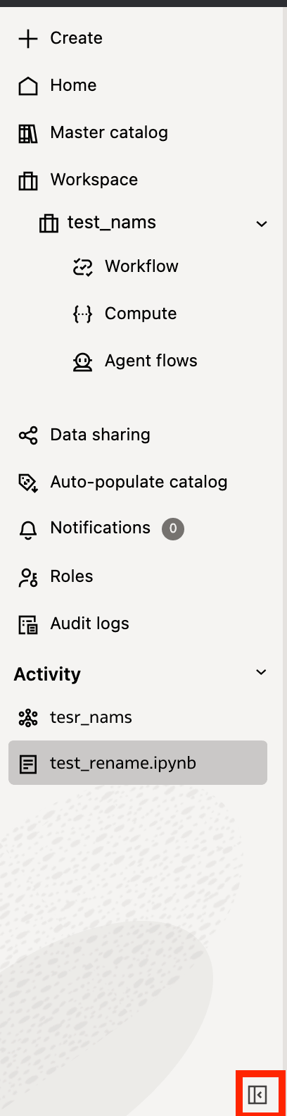

  4. Opcional: también puede cambiar el nombre de un bloc de notas abierto haciendo clic en el nombre e introduciendo uno nuevo.

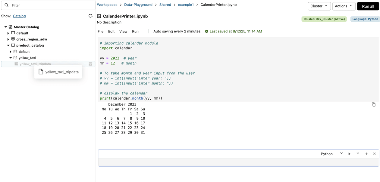

Cuando esté en un bloc de notas, puede examinar los objetos del catálogo o del espacio de trabajo del lado izquierdo sin salir del bloc de notas.
Si arrastra y suelta cualquier objeto del panel de la izquierda en el bloc de notas, el nombre del objeto o la ruta completa se copia y se pega en la celda del bloc de notas (según el contexto).
Un bloc de notas abierto con un objeto arrastrado y soltado en el bloc de notas

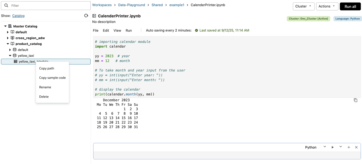

También dispone de opciones de botón y menú contextual para cada objeto de catálogo o espacio de trabajo en el panel de la izquierda. El menú contextual de la navegación izquierda tiene opciones para copiar el código de ejemplo, el nombre de copia o la ruta de acceso de copia, de modo que pueda pegarlo en la celda del bloc de notas.
Opciones del menú contextual que se muestran en el panel izquierdo de un bloc de notas

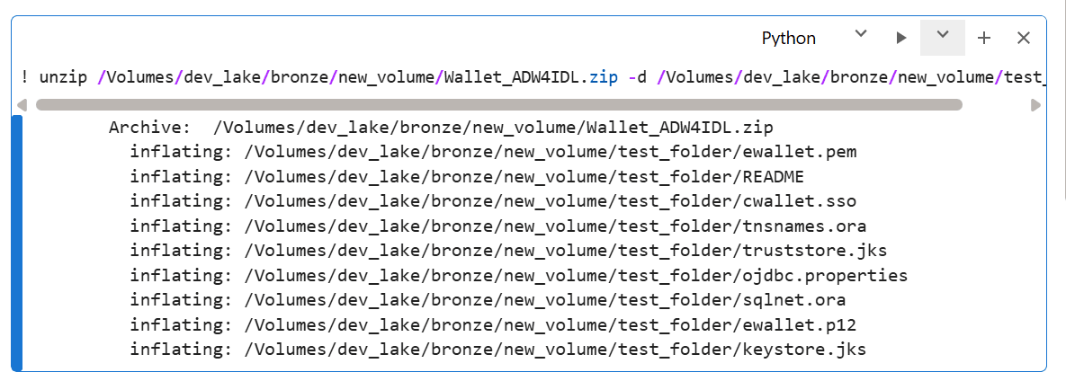

Ejecución de comandos de terminal en un bloc de notas
Puede ejecutar comandos de terminal básicos o comandos de shell en un bloc de notas prefijando un '!'. Por ejemplo, puede utilizar el comando unzip para extraer de los archivos ZIP del espacio de trabajo.
Ejemplo del comando descomprimir en uso

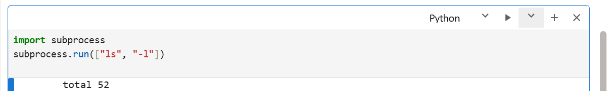

También puede utilizar el módulo subprocess en Python para la ejecución de secuencias de comandos de shell.
Ejemplo del comando de subproceso en uso

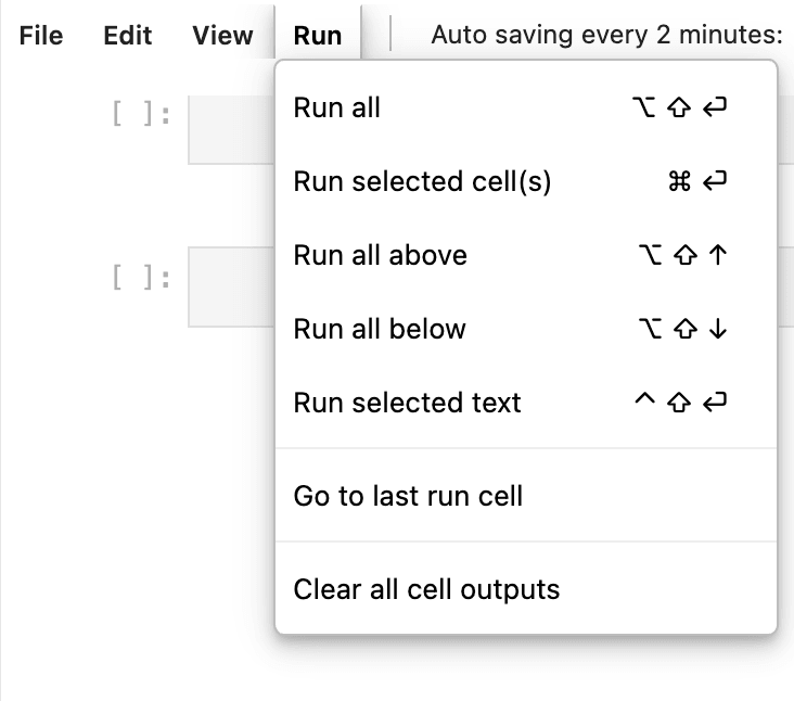

El menú Run (Ejecutar) de los blocs de notas proporciona opciones para ejecutar celdas en un bloc de notas.
Puede encontrar todas las opciones para ejecutar celdas en el bloc de notas desde el menú Ejecutar en la parte superior del bloc de notas.
Menú Run en un bloc de notas abierto y que muestra las opciones para ejecutar celdas en un bloc de notas
Tabla 7-1 Opciones de ejecución para celdas de bloc de notas
Opción Descripción
Ejecutar todo Ejecuta todas las celdas del bloc de notas de forma secuencial.
Ejecutar celdas seleccionadas Ejecuta las celdas seleccionadas actualmente.
Ejecutar todo lo anterior Ejecuta la celda seleccionada actualmente y todas las celdas que aparecen encima de la celda seleccionada actualmente en el bloc de notas.
Ejecutar todo a continuación Ejecuta la celda seleccionada actualmente y las celdas que aparecen debajo de la celda seleccionada actualmente en el bloc de notas.
Ejecutar el texto seleccionado Ejecuta el segmento de código seleccionado en una celda.
Ir a la última celda de ejecución Navega hasta la celda de ejecución más reciente del bloc de notas.
Borrar todas las salidas de celda Elimina las salidas de todas las celdas del bloc de notas.

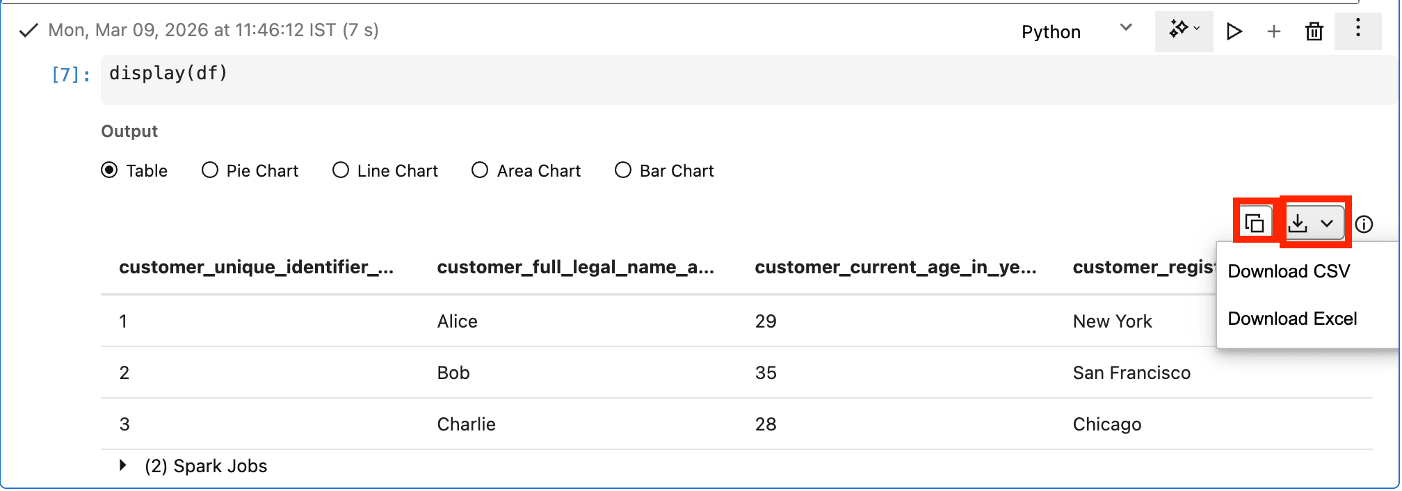

Resultados y salida del bloc de notas
Puede ver las salidas del bloc de notas y los resultados en una nueva celda que aparece justo después de la celda con código.
Mientras una celda está en curso, puede cancelar la ejecución de la celda. Si se ejecuta un bloc de notas como un trabajo de flujo de trabajo, la salida no estará visible en el mismo bloc de notas. En ese caso, la salida está visible en el área de salida de la ejecución del trabajo de flujo de trabajo correspondiente.
Puede descargar la salida de la celda de salida como un archivo CSV o Excel. También puede copiar el contenido de la celda de salida directamente en el portapapeles.
Celda de salida en un bloc de notas que se muestra con los botones Copiar y Descargar resaltados. El menú Descargar está abierto y muestra las opciones Descargar CSV y Descargar Excel.

Descargar salida de bloc de notas
Puede descargar la salida resultante de una celda de bloc de notas directamente desde el panel de resultados.
  1. En la parte superior derecha de la celda desde la que desea descargar la salida, haga clic en Descargar.
  2. En el menú, seleccione el formato con el que desea descargar la salida.
Copiar salida de bloc de notas
Puede copiar la salida resultante de una celda de bloc de notas directamente desde el panel de resultados.
  1. En la parte superior derecha de la celda desde la que desea descargar la salida, haga clic en Copiar.
  2. El contenido de la celda de salida se copia directamente en el portapapeles. Puede pegarlo en cualquier parte del bloc de notas o en una ubicación externa.
Apariencia de bloc de notas
Puede modificar el espacio de pantalla disponible para trabajar en blocs de notas minimizando el panel de navegación izquierdo o ampliando la vista de bloc de notas.
Puede minimizar el panel de navegación izquierdo de Oracle AI Data Platform mientras trabaja en el bloc de notas para aumentar el espacio de pantalla utilizable haciendo clic en el panel Minimizar en la parte inferior derecha del panel de navegación.
Panel de navegación izquierdo de AI Data Platform con el ícono Minimizar panel resaltado

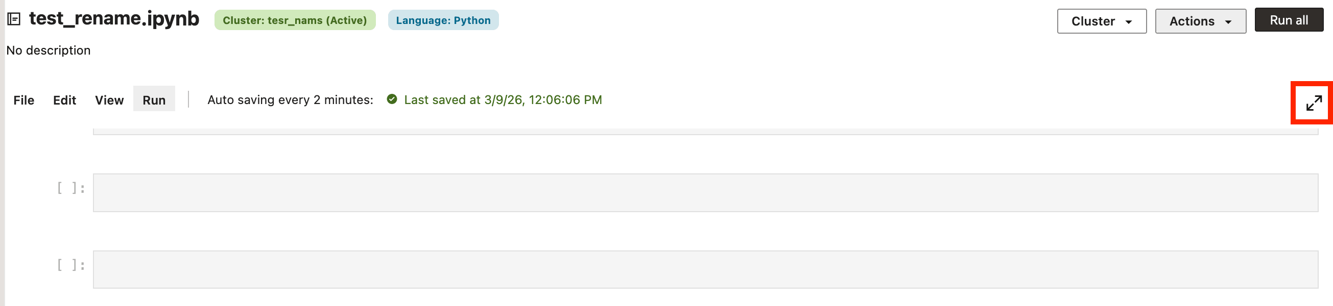

También puede ampliar el bloc de notas haciendo clic en Ampliar en la parte superior derecha del bloc de notas, ampliando el espacio disponible y haciendo que las celdas y salidas más grandes sean más fáciles de leer.
Cuaderno abierto con el icono Expandir resaltado
Números de ejecución de celda
Cada celda de bloc de notas muestra un número de ejecución que indica el orden en el que se ejecutaron las celdas. Este número se actualiza cada vez que se ejecuta la celda. Puede ejecutar celdas en cualquier orden, por lo que es posible que los números de ejecución no coincidan con el orden físico de las celdas de su bloc de notas.

Métodos abreviados de teclado de bloc de notas
Puede utilizar métodos abreviados de teclado para simplificar el uso de comandos en el bloc de notas.
Windows macOS Acción
Ctrl + Intro Código + devolución Ejecutar Celda
Mayús + Intro Turno + Devolución Ejecutar celda y avanzar a la siguiente celda
Ctrl + S Cmd + S Guardar bloc de notas
Ctrl + N Ctrl + N Nuevo bloc de notas
Ctrl + Z Cmd + Z Deshacer
Ctrl + Y Cmd + Y Rehacer
Ctrl + C Cmd + C Copiar
Ctrl + X Código +X Cortar
Ctrl + V Cmd + V Pegar
Ctrl + Alt + F Ctrl + Opción + F Buscar y Sustituir
Ctrl + Mayús + A Ctrl + Mayús + A Insertar celdas arriba
Ctrl + Mayús + B Ctrl + Mayús + B Insertar celdas debajo
Ctrl + Alt + Arriba Ctrl + Opción + Arriba Mover celda hacia arriba
Ctrl + Alt + Abajo Ctrl + Opción + Abajo Mover celda hacia abajo
Ctrl + D Ctrl + D Eliminar celda
Alt + Mayús + Intro Opción + Turno + Devolución Ejecutar Todo
Alt + Mayús + Arriba Opción + Mayús + Arriba Ejecutar todas las celdas anteriores
