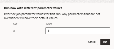

Ejecutar un trabajo con diferentes valores de parámetros
Puede optar por ejecutar un trabajo inmediatamente con valores de parámetros modificados.
  1. En la página inicial, haga clic en Flujo de trabajo.
  2. Haga clic en el trabajo que desea ejecutar.
  3. Haga clic en la flecha abajo junto a Run Now. Haga clic en Ejecutar ahora con diferentes parámetros.
    Botón Ejecutar ahora ampliado para mostrar Ejecutar ahora con la opción de diferentes parámetros resaltada
  4. Introduzca nuevos valores. Estos valores de parámetros solo se aplican a esta ejecución de trabajo.
    Ejecutar ahora con petición de datos de valores de parámetros diferentes
  5. Haga clic en Ejecutar.
