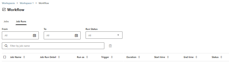

Trabajo de flujo de trabajo abierto en la página Ejecuciones de trabajos
Todos los trabajos que se han ejecutado en Oracle AI Data Platform se muestran en la página Ejecuciones de trabajos. La información de ejecución de trabajo se divide en columnas que realizan un seguimiento de diferentes aspectos de cada ejecución de trabajo. Puede ordenar esas columnas en orden ascendente o descendente haciendo clic en el encabezado de la columna. Puede filtrar las ejecuciones de trabajos que se muestran mediante los menús desplegables, la barra de búsqueda para filtrar por nombre o la combinación de varias opciones de filtro.
Nombre de la columna Descripción
Nombre de trabajo Nombre del trabajo
Detalle de Ejecución del Trabajo Haga clic en Ver para ver la página de detalles del trabajo
Ejecutar como Usuario o rol que ha disparado la ejecución
Disparador Tipo de disparador. Manual o programado
Duración Tiempo que se tarda en ejecutar el trabajo
Hora de inicio Hora de inicio
Hora de finalización Hora de finalización
Estado Estado del trabajo actual

Ver todas las ejecuciones de trabajos de flujo de trabajo
Puede ver el historial reciente de los trabajos de flujo de trabajo de ejecución en la página Ejecuciones de trabajos.
  1. En la página inicial, haga clic en Flujos de trabajo.
  2. Haga clic en Ejecuciones de trabajos.
  3. Opcional: para filtrar los resultados, seleccione rangos de fechas, estado de ejecución, nombre de trabajo o cualquier combinación de filtros para buscar las ejecuciones de trabajo de flujo de trabajo que necesite.
