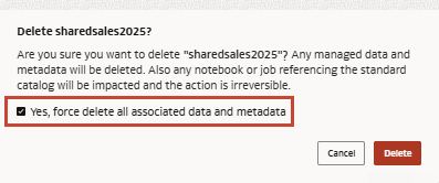

Suprimir un esquema
Puede suprimir un esquema cuando ya no sea necesario.
Al suprimir un esquema, también se suprimen todos los metadatos y cualquier dato gestionado por AI Data Platform en tablas gestionadas y volúmenes gestionados asociados a ese esquema. Antes de suprimir un esquema, asegúrese de realizar una copia de seguridad o mover los datos que desee conservar a otra ubicación.
  1. En el panel de navegación de la izquierda, haga clic en Icono de catálogo maestro Catálogo maestro.
  2. En el árbol de catálogo maestro o en el separador Catálogos, haga clic en el catálogo que contiene el esquema que desea editar.
  3. En el separador Esquemas, busque el esquema que desea suprimir, haga clic en Icono de tres puntos de acciones Acciones y, a continuación, haga clic en Suprimir.
    Menú de tres puntos de acciones abierto para el esquema con Suprimir resaltado
  4. Seleccione Sí, forzar la supresión de todos los datos y metadatos asociados.
    La petición de datos Suprimir esquema se muestra con Sí, forzar la supresión de todos los datos y metadatos asociados seleccionados y resaltados
  5. Haga clic en Suprimir.
