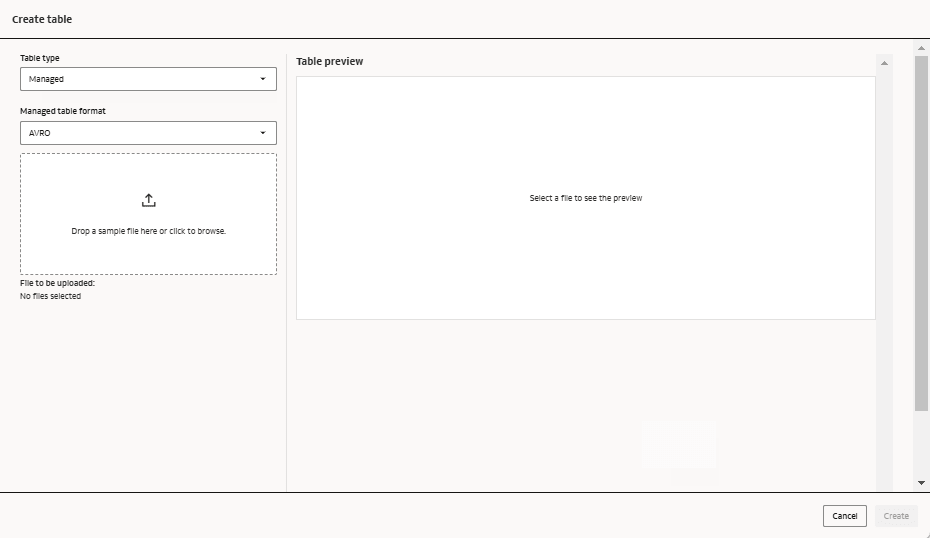

Creación de una tabla gestionada
Puede crear una tabla gestionada que contenga datos estructurados para el esquema que gestiona.
  1. Abra el cuadro de diálogo Crear tabla.
    • En el panel de navegación de la izquierda:
      1. Haga clic en icono Crear Crear y seleccione Tabla.
      2. En el cuadro de diálogo Seleccionar ubicación de tabla, seleccione el catálogo y el esquema para los que desea crear la tabla y haga clic en Seleccionar.
    • En Icono de catálogo maestro Catálogo maestro:
      1. En el árbol de catálogo maestro o en el separador Catálogos, haga clic en el catálogo para el que desea crear la tabla para abrirla.
      2. En el separador Esquemas, haga clic en el esquema para el que desea crear la tabla para abrirla.
      3. Haga clic en Agregar a esquema y seleccione Tabla.
    Crear bandeja de tablas con el tipo de tabla Gestionado seleccionado
  2. En la lista desplegable Tipo de tabla, seleccione Gestionado.
  3. En la lista desplegable Formato de tabla gestionada, seleccione el formato de la tabla:
    • Avro
    • CSV
    • Lago delta
    • JSON
    • ORC
    • Parquet
    • Archivo de Texto
  4. Arrastre y suelte un archivo con los datos de la tabla o haga clic en Examinar para buscar y agregar el archivo.
  5. Si ha seleccionado CSV o JSON, configure las opciones avanzadas.
    • CSV: especifique si el archivo tiene cabeceras, si los datos pueden abarcar varias líneas, la codificación, el carácter de escape, el delimitador y el carácter de comillas.
    • JSON: especifique si los datos pueden abarcar varias líneas, si se permiten comentarios y comillas simples y la codificación.
  6. Si se muestra, haga clic en Vista previa de datos.
  7. Introduzca un nombre de tabla y una descripción.
  8. Opcional: si la tabla es muy grande, amplíe Claves de partición (opcional). Haga clic en Agregar partición y seleccione una columna de datos.
  9. Opcional: para agregar propiedades de tabla a los metadatos del catálogo de datos, amplíe Propiedades de tabla (opcional). Haga clic en Agregar propiedad e introduzca la propiedad y su valor.
  10. Haga clic en Create.

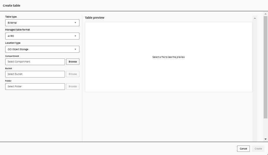

Crear una tabla externa
Puede crear una tabla externa para consultar datos directamente en OCI Object Storage sin mover ni duplicar los datos en Oracle AI Data Platform.
    Crear página de tabla abierta con el tipo de tabla Externo seleccionado
  2. En la lista desplegable Tipo de tabla, seleccione Externo.
  3. En la lista desplegable Formato de datos de entrada, seleccione el formato de la tabla:
    • Avro
    • CSV
    • Lago delta
    • JSON
    • ORC
    • Parquet
    • Archivo de Texto
  4. Si ha seleccionado CSV o JSON, configure las opciones avanzadas.
  5. Busque y seleccione el compartimento, el bloque y la carpeta (opcional) de OCI Object Storage donde se almacenan los datos. Los objetos que puede seleccionar se basan en los permisos de IAM del usuario conectado.
  6. Introduzca un nombre de tabla y una descripción.
  7. Opcional: si la tabla es muy grande, amplíe Claves de partición (opcional). Haga clic en Agregar partición y seleccione una columna de datos.
  8. Opcional: para agregar propiedades de tabla a los metadatos del catálogo de datos, amplíe Propiedades de tabla (opcional). Haga clic en Agregar propiedad e introduzca la propiedad y su valor.
  9. Haga clic en Create.
