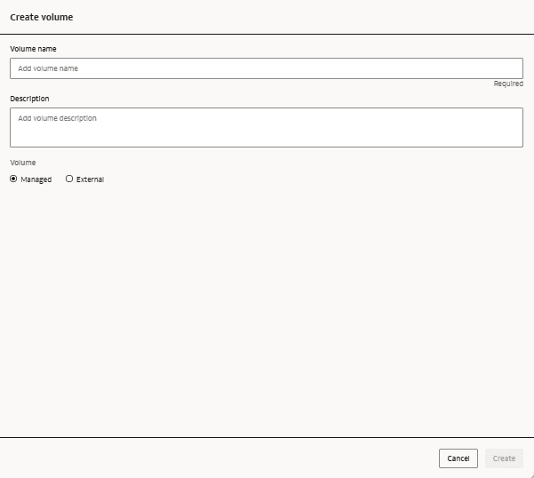

    Crear página de volumen abierta con la opción Managed seleccionada
  2. Introduzca un nombre de volumen y una descripción.
  3. En Volumen, seleccione la opción Gestionado.
  4. Haga clic en Create.

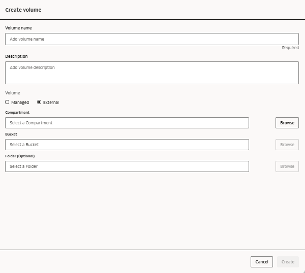

  3. En Volumen, seleccione la opción Externo.
    Se abre la página Crear volumen con el tipo de volumen externo seleccionado
  4. Busque y seleccione el compartimento, el bloque y la carpeta (opcional) para el volumen externo. Los objetos que puede seleccionar se basan en los permisos de IAM del usuario conectado.
  5. Haga clic en Create.
