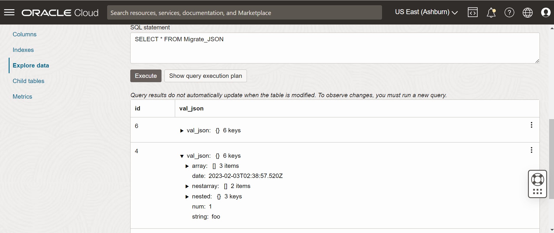

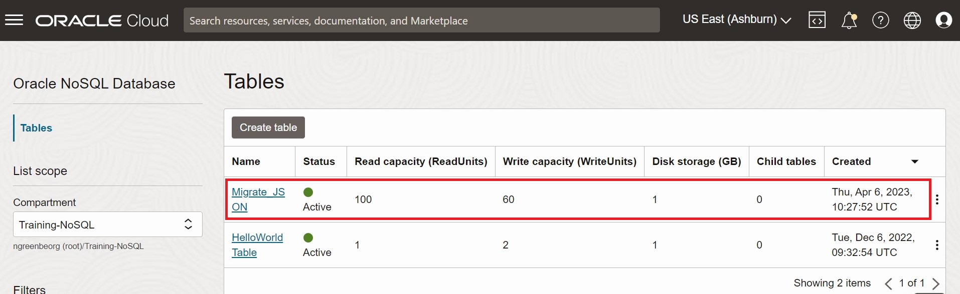

Validación
Para validar la migración, puede conectarse a la consola de Oracle NoSQL Database Cloud Service y verificar que la tabla Migrate_JSON se ha creado con los datos de origen. Para conocer el procedimiento para acceder a la consola, consulte el artículo Acceso al servicio desde la consola de Infrastructure en el documento de Oracle NoSQL Database Cloud Service.
Figura - Tablas de la consola de Oracle NoSQL Database Cloud Service
Figura - Datos de tabla de la consola de Oracle NoSQL Database Cloud Service

Verificación
Para validar la migración, puede conectarse a la consola de Oracle NoSQL Database Cloud Service y verificar que la tabla sampledynDBImp se ha creado con los datos de origen.

Verificación

Verificación
Puede conectarse a la consola de Oracle NoSQL Database Cloud Service y verificar que la nueva tabla se ha creado con los datos de origen.

Verificación

Verificación
Para verificar la migración, puede conectarse a la consola de Oracle NoSQL Database Cloud Service y acceder a la tabla course. La tabla contiene los datos de origen. Para conocer el procedimiento para acceder a la consola, consulte el artículo Acceso al servicio desde la consola de Infrastructure en el documento de Oracle NoSQL Database Cloud Service.
