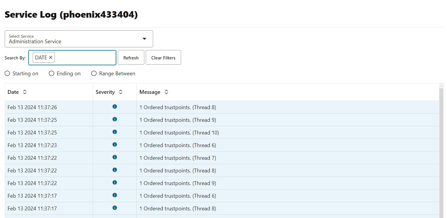

Introduzca un criterio de búsqueda en el cuadro Buscar. Los criterios de búsqueda pueden ser Fecha, Gravedad de los mensajes o la cadena de mensaje en sí. Puede agregar varios criterios de búsqueda en el cuadro de búsqueda.
Si selecciona Fecha, obtendrá las opciones:
Inicio: muestra la información de log de la fecha de inicio especificada.
Finalización: muestra la información del log hasta la fecha de finalización especificada.
Rango entre: muestra la información de log entre el rango de fechas de inicio y finalización.
\En la pantalla se muestran los criterios de búsqueda Fecha con la fecha A partir de.

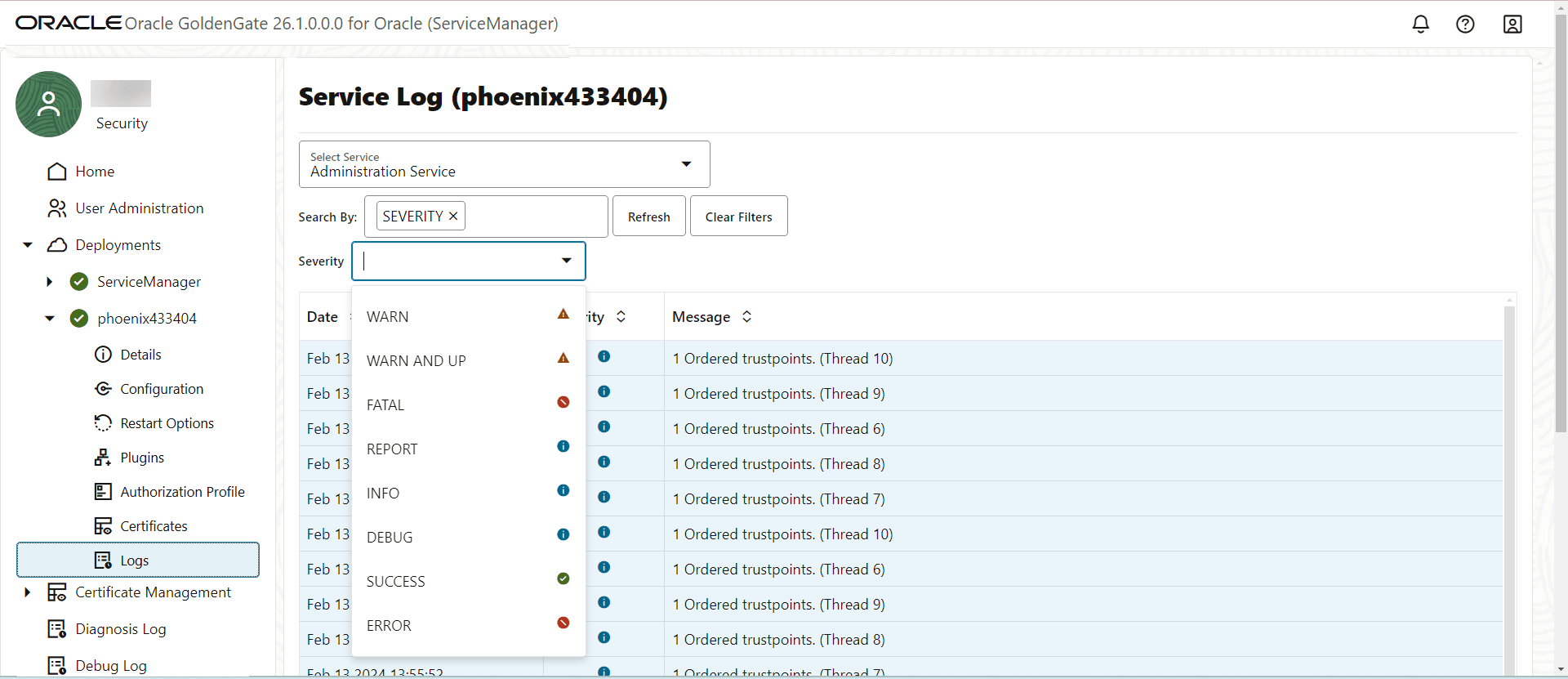

Si selecciona Gravedad del mensaje en el log, podrá elegir entre los siguientes niveles de gravedad:
\La pantalla muestra varios niveles de gravedad de los mensajes. Puede seleccionar cualquiera de estos niveles de gravedad y buscar mensajes de log.

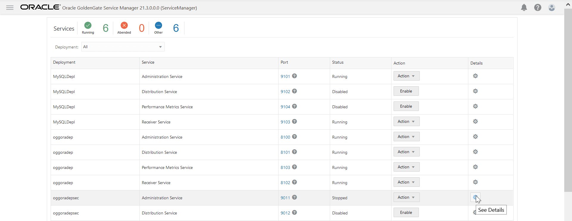

En la sección Servicios de la página Visión general de Service Manager, haga clic en el icono Ver detalles de la columna Detalles.

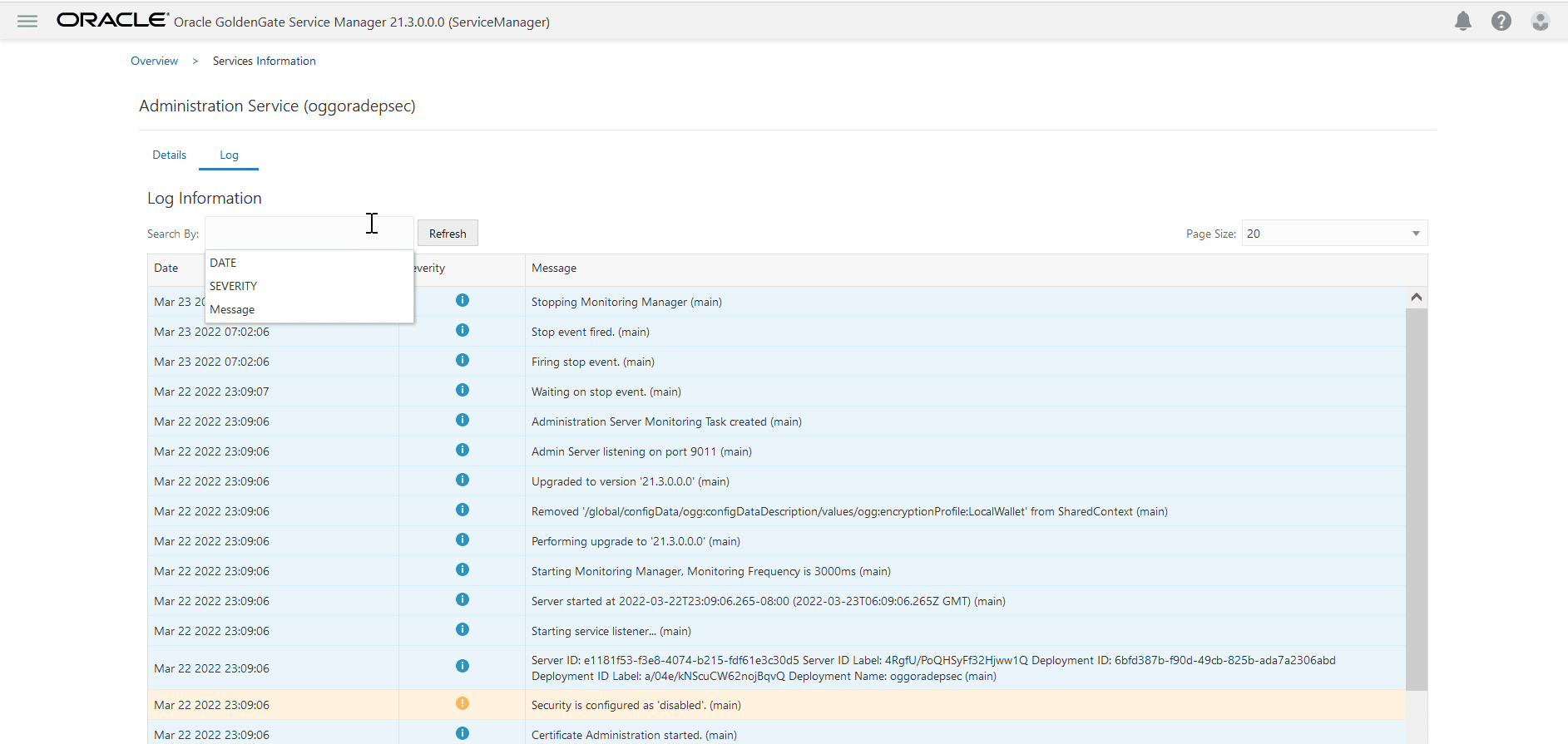

Haga clic en el separador Log (Log) de la página Service Information (Información de servicio). En esta página se muestra información de log específica del microservicio.
Seleccione los criterios de búsqueda en el cuadro Buscar para ver mensajes de log específicos.
Introduzca valores para los criterios de búsqueda como se describe en Buscar Mensajes de Log.
