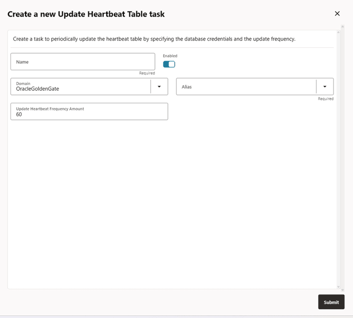

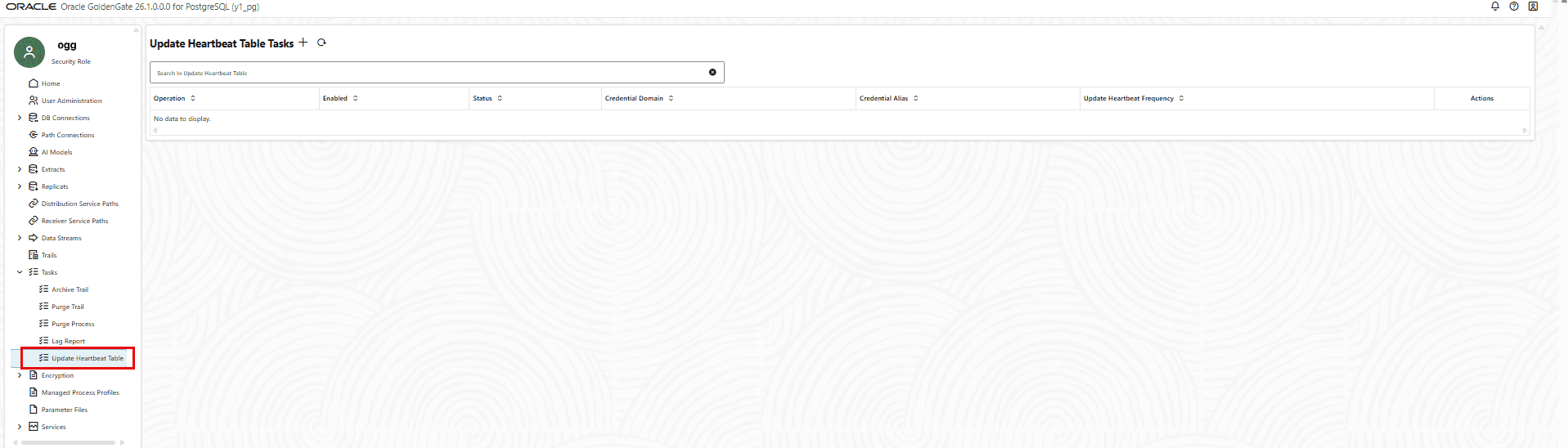

Agregue una tabla de latidos a cada una de las bases de datos con el comando ADD HEARTBEATTABLE. Agregue la tabla de latidos a todas las instancias de origen y destino y, a continuación, reinicie los procesos existentes de Oracle GoldenGate para activar la funcionalidad de latidos. Según la base de datos, puede que sea necesario o no crear o activar un trabajo para rellenar los datos de la tabla de latidos.
Consulte el siguiente ejemplo:
DBLOGIN USERIDALIAS *alias* [DOMAIN domain]|[SYSDBA | SQLID sqlid][SESSIONCHARSET character_set]}
ADD HEARTBEATTABLE

Configurar tarea de automatización para actualizar tabla de latidos para PostgreSQL
La interfaz web de Oracle GoldenGate para PostgreSQL proporciona la funcionalidad para crear un trabajo cron para actualizar periódicamente la tabla de latidos.
A continuación, se muestran los pasos para crear esta tarea desde la interfaz web:
En el panel de navegación de la izquierda, amplíe Tareas y seleccione la opción Actualizar tareas de latido.
Haga clic en el signo más en la página Actualizar tareas de latido. Se muestra el cuadro de diálogo Crear una nueva tarea de latido.\
Especifique los valores siguientes en el cuadro de diálogo y haga clic en el botón Enviar:
Nombre: especifique un nombre para la tarea.
Dominio de credenciales: seleccione el nombre de dominio en la lista desplegable.
Alias de credencial: seleccione el alias de credencial para la instancia de base de datos PostgreSQL para la que está creando la tarea de latido de actualización.
Intervalo de frecuencia: especifique el intervalo de frecuencia para ejecutar la tarea de actualización. El valor mínimo es 60 (valor por defecto) y el valor máximo se puede definir en 7999.
Para modificar o eliminar una tarea Actualizar latido, puede utilizar los siguientes pasos: 1. En el panel de navegación de la izquierda de la interfaz del servicio de administración, seleccione Tareas.
Haga clic en Actualizar tareas de latido. Se muestra una lista de las tareas de latido de actualización existentes.
En la columna Acciones, haga clic en el icono de lápiz. Se muestra el cuadro de diálogo Editar tarea de actualización de latido.
Puede cambiar o modificar el dominio de credenciales, el alias o el intervalo de frecuencia y hacer clic en Enviar. La tarea de actualización de latido modificada se muestra en la página Actualizar tareas de latido.
Para suprimir una tarea, haga clic en el icono Suprimir de la columna Acciones de la tarea. Haga clic en Aceptar para confirmar la supresión.
