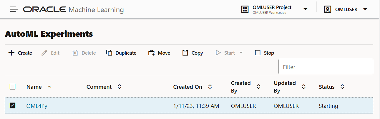

AutoML Experimentos de IU
Al crear un experimento en la interfaz de usuario AutoML, se ejecutan automáticamente todos los pasos implicados en el flujo de trabajo de aprendizaje automático. En la página Experimentos, se muestran todos los experimentos que ha creado. Para ver los detalles de cualquier experimento, haga clic en un experimento. Además, puede realizar las siguientes tareas:
Figura 6-1 Experimentos, página
- Crear: haga clic en Crear para crear un nuevo experimento de interfaz de usuario AutoML. El experimento de interfaz de usuario AutoML que cree reside en el proyecto seleccionado en el proyecto en el espacio de trabajo.
- Editar: seleccione cualquier experimento que se muestre aquí y haga clic en Editar para editar la definición del experimento.
- Suprimir: seleccione cualquier experimento que aparezca aquí y haga clic en Suprimir para suprimirlo. No puede suprimir un experimento que se esté ejecutando. Primero debe detener el experimento para eliminarlo.
- Duplicar: seleccione un experimento y haga clic en Duplicar para crear una copia del mismo. El experimento se duplica instantáneamente y está en estado Listo.
- Mover: seleccione un experimento y haga clic en Mover para mover el experimento a un proyecto diferente en el mismo espacio de trabajo o en otro diferente. Debe tener el privilegio
AdministratoroDeveloperpara mover experimentos entre proyectos y espacios de trabajo.Note:
Un experimento no se puede mover si está en estado RUNNING, STOPPING o STARTING, o si ya existe un experimento en el proyecto de destino con el mismo nombre. - Copiar: seleccione un experimento y haga clic en Copiar para copiar el experimento en otro proyecto en el mismo espacio de trabajo o en otro diferente.
- Iniciar: si ha creado un experimento pero no lo ha ejecutado, haga clic en Iniciar para ejecutarlo.
- Parar: seleccione un experimento que se esté ejecutando y haga clic en Parar para parar la ejecución del experimento.

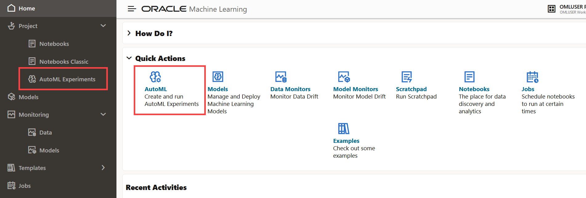

- Acceso a la interfaz de usuario AutoML
Puede acceder a la interfaz de usuario AutoML desde Oracle Machine Learning Notebooks. - Crear experimento de interfaz de usuario AutoML

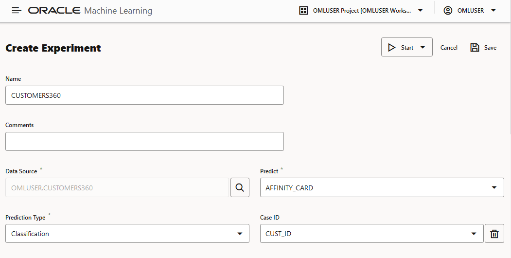

Para utilizar Oracle Machine Learning AutoML UI, comience por crear un experimento. Un experimento es una unidad de trabajo que especifica mínimamente el origen de datos, el destino de predicción y el tipo de predicción. Después de que un experimento se ejecute correctamente, le presenta una lista de modelos de aprendizaje automático en orden de calidad de modelo según la métrica seleccionada. Puede seleccionar cualquiera de estos modelos para su despliegue o para generar un bloc de notas. El bloc de notas generado contiene código Python que utiliza OML4Py y la configuración específica AutoML utilizada para producir el modelo. - Ver un experimento

6.1 Acceso a la IU de AutoML

6.2 Creación del Experimento de Interfaz de Usuario AutoML
Para utilizar Oracle Machine Learning AutoML UI, debe empezar por crear un experimento. Un experimento es una unidad de trabajo que especifica mínimamente el origen de datos, el destino de predicción y el tipo de predicción. Después de que un experimento se ejecute correctamente, le presenta una lista de modelos de aprendizaje automático en orden de calidad de modelo según la métrica seleccionada. Puede seleccionar cualquiera de estos modelos para su despliegue o para generar un bloc de notas. El bloc de notas generado contiene código Python que utiliza OML4Py y la configuración específica AutoML utilizada para producir el modelo.
