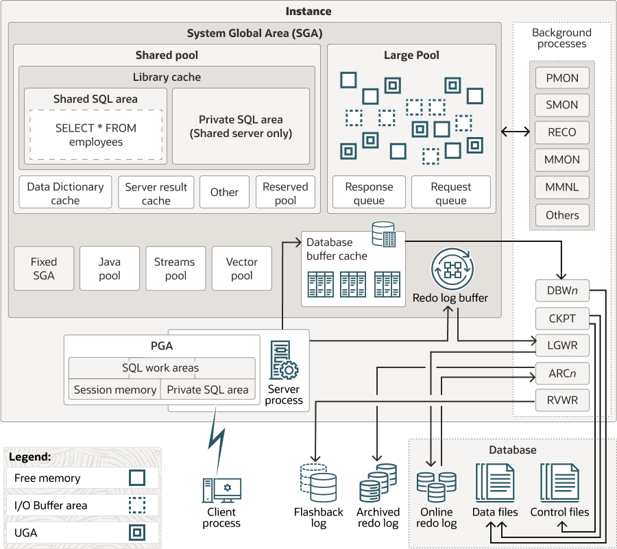

Base de Datos e Instancia
Un servidor de base de datos Oracle consta de una base de datos y al menos una instancia de base de datos, comúnmente conocida como simplemente una instancia.
Debido a que una instancia y una base de datos están tan estrechamente conectadas, el término base de datos Oracle a veces se refiere tanto a la instancia como a la base de datos. En sentido estricto, los términos tienen los siguientes significados:
Base de datos
Una base de datos es un juego de archivos, ubicado en el disco, que almacenan datos de usuario. Estos archivos de datos pueden existir independientemente de una instancia de base de datos. A partir de Oracle Database 21c, "base de datos" se refiere específicamente a los archivos de datos de una base de datos de contenedor (CDB) multiinquilino, una base de datos conectable (PDB) o un contenedor de aplicación.
Instancia de la Base de Datos
Una instancia es un juego con nombre de estructuras de memoria que gestionan archivos de base de datos. Una instancia de base de datos consta de un área de memoria compartida, denominada área global del sistema (SGA), y un juego de procesos en segundo plano. Una instancia puede existir independientemente de los archivos de base de datos.

Estructuras de instancia de base de datos
Una base de datos Oracle utiliza estructuras y procesos de memoria para gestionar y acceder a la CDB. Todas las estructuras de memoria existen en la memoria principal de los equipos que constituyen el RDBMS.
Cuando las aplicaciones se conectan a una CDB o PDB, se conectan a una instancia de base de datos. La instancia presta servicios a las aplicaciones mediante la asignación de otras áreas de memoria además de SGA, y el inicio de otros procesos además de los procesos en segundo plano.
Procesos de Oracle AI Database Un proceso es un mecanismo de un sistema operativo que puede ejecutar una serie de pasos. Algunos sistemas operativos utilizan los términos job, task o thread.
Estructuras de memoria de instancia Oracle AI Database crea y utiliza estructuras de memoria para el código de programa, los datos compartidos entre usuarios y las áreas de datos privadas para cada usuario conectado.
Para los fines de este tema, un thread es equivalente a un proceso. Una instancia de base de datos Oracle tiene los siguientes tipos de procesos:
Procesos de cliente
Estos procesos se crean y mantienen para ejecutar el código de software de un programa de aplicación o una herramienta de Oracle. La mayoría de los entornos tienen computadoras separadas para los procesos del cliente.
Procesos en segundo plano
Estos procesos consolidan funciones que de otra manera tendrían que gestionarse a través del uso de varios programas de la Oracle AI Database, los cuales habrían que ejecutar para cada proceso de cliente. Los procesos en segundo plano realizan la E/S de forma asíncrona y supervisan otros procesos de Oracle AI Database para proporcionar un mayor paralelismo y mejorar el rendimiento y la fiabilidad.
Procesos del Servidor
Estos procesos se comunican con los procesos del cliente e interactúan con Oracle AI Database para satisfacer las solicitudes.
Los procesos de Oracle incluyen procesos de servidor y procesos en segundo plano. En la mayoría de los entornos, los procesos de Oracle y los procesos de cliente se ejecutan en computadoras independientes.
Temas relacionados
Oracle AI Database crea y utiliza estructuras de memoria para el código de programa, los datos compartidos entre los usuarios y las áreas de datos privados para cada usuario conectado.
Las siguientes estructuras de memoria están asociadas a una instancia de base de datos:
Área Global de Sistema (SGA)
El SGA es un grupo de estructuras de memoria compartida que contienen datos e información de control de una instancia del base de datos. Algunos ejemplos de componentes de SGA son la caché de buffers de la base de datos y las áreas SQL compartidas. El SGA puede contener un almacén de columnas en memoria opcional (almacén de columnas de IM), que permite que los datos se rellenen en memoria en un formato de columna.
Áreas Globales de Programa (PGA)
PGA es una región de memoria que contiene datos y controla la información para un proceso de servidor o en segundo plano. El acceso a la PGA es exclusivo del proceso. Cada proceso de servidor y proceso en segundo plano tiene su propio PGA.
