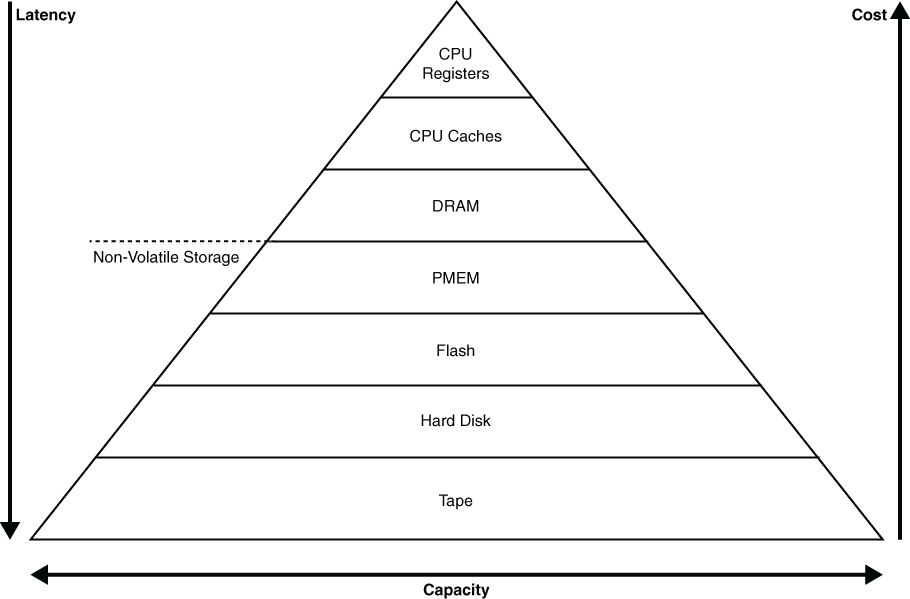

Caché de Buffers Asignada Directamente
En la pirámide de almacenamiento tradicional, PMEM se encuentra entre DRAM, que no es persistente, y Flash, que es persistente (no volátil).
Figura 4: Pirámide de almacenamiento
La caché de buffers de la base de datos reside en DRAM. Los procesos de Oracle tienen acceso directo a direcciones de bytes a los bloques de un almacén de archivos PMEM, que se asignan a la caché de buffers de la base de datos. El mecanismo de asignación se invoca automáticamente al colocar un archivo de datos en un almacén de archivos PMEM.
Oracle AI Database utiliza un algoritmo interno para decidir si se migran bloques de datos del almacén de archivos PMEM a la DRAM. Entre los motivos habituales de la migración se incluyen las modificaciones de DML, la consistencia de lectura y un acceso más rápido para los bloques de datos activos.
