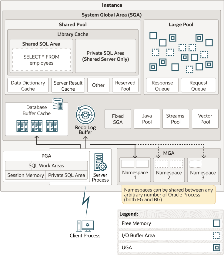

En el gráfico siguiente, se ilustran las relaciones entre estas estructuras de memoria.
Figura 1: Estructuras de memoria de Oracle AI Database

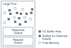

La agrupación grande es un área de memoria opcional diseñada para asignaciones de memoria que son más grandes de lo adecuado para el pool compartido.
La agrupación grande puede proporcionar grandes asignaciones de memoria para lo siguiente:
Buffers de mensajes utilizados en la ejecución en paralelo
Buffers para procesos secundarios de E/S de Recovery Manager (RMAN)
Buffers para inserciones diferidas (inserciones con la indicación
MEMOPTIMIZE_WRITE)
En la siguiente figura, se muestra la agrupación grande.
Figura 7: Piscina grande
Gestión de memoria de pool grande El pool grande gestiona la memoria de forma diferente a la del pool compartido, que utiliza una lista de LRU para que las partes de la memoria se agoten.
Bufers de agrupaciones grandes para inserciones diferidas Para un tipo especial de inserción conocido como inserción diferida, la base de datos asigna buffers de la agrupación grande.

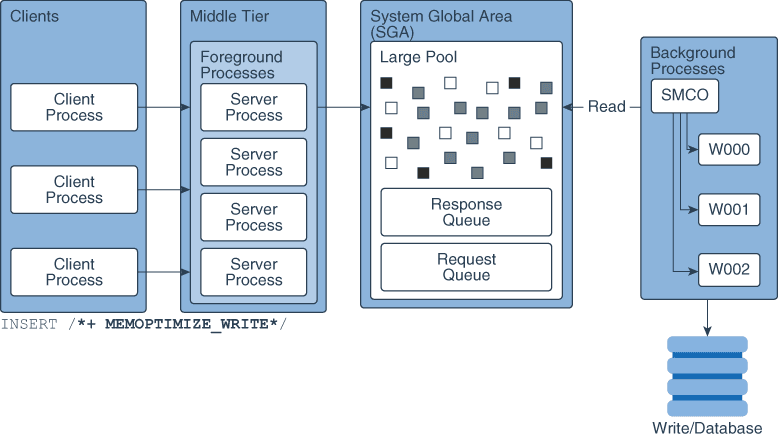

Para las inserciones rápidas de "inicio y olvido" desde aplicaciones de Internet of Things (IoT), la infraestructura de base de datos crea sobrecarga de rendimiento. Por ejemplo, la ruta de código incluye la navegación de la caché de buffers, los pines de buffer y las protecciones de simultaneidad. Las inserciones de matriz minimizan estos costos, pero la matriz debe crearse en el lado del cliente, lo que no es típico para las aplicaciones de Internet of Things. Para solucionar este problema, una aplicación de Oracle puede utilizar una indicación para insertar filas en una tabla especificada como MEMOPTIMIZE FOR WRITE.
Las inserciones se aplazan porque se almacenan en buffer en el pool grande y, a continuación, los procesos en segundo plano las escriben en el disco de forma asíncrona. Los procesos de base de datos aplazan las inserciones de la siguiente manera:
La aplicación envía inserciones
MEMOPTIMIZE_WRITEa una capa media, que puede agregar los datos. Aunque una aplicación IoT casi siempre enviará inserciones a la capa media, también es posible enviar inserciones directamente a la base de datos. Por ejemplo, con SQL*Plus se envían las inserciones directamente a la base de datos. -
La capa media escribe la agregación de inserciones en el servidor de base de datos.
Opcionalmente, el cliente de capa media conserva una copia local de los datos que escribió en el paso anterior.
Un proceso de servidor escribe datos en un buffer o buffers en el pool grande.
Para evitar la contención, cada buffer tiene su propio mecanismo de bloqueo interno. Este mecanismo de bloqueo es independiente del mecanismo de bloqueo que utiliza la caché de buffers de la base de datos para sus buffers. El proceso de escritura básico es el siguiente:
Después del inicio de la instancia, la primera inserción
MEMOPTIMIZE_WRITEasigna los buffers del pool grande. -
El escritor selecciona un buffer de la lista de buffers disponibles.
Si el buffer seleccionado no está bloqueado y si este buffer tiene espacio libre, el cliente escribe en el buffer, marcando cada escritura de buffer con un número de secuencia específico de la sesión. Si no es así, el escritor vuelve al paso anterior y continúa de esta manera hasta que se encuentre un buffer o se haya liberado suficiente espacio en el pool grande.
La base de datos crea una matriz de servidor a partir de los datos almacenados en buffer.
El coordinador de gestión de espacio (SMCO) y sus procesos auxiliares (Wnnn) escriben la matriz en el disco de forma asíncrona mediante el formato de bloque de datos estándar.
A diferencia de las inserciones estándar, las inserciones diferidas se confirman automáticamente y no se puede realizar un rollback. La base de datos confirma las inserciones en un objeto determinado en el orden en que aparecen en una sesión. No hay garantía de ordenar entre objetos o sesiones.
La base de datos soporta restricciones y mantenimiento de índices al igual que para inserciones normales. Sin embargo, la base de datos realiza evaluaciones durante la escritura en el disco, no durante la escritura en la agrupación grande.
Nota: Para obtener el mejor rendimiento, Oracle recomienda desactivar las restricciones.
En la siguiente figura, se muestra el flujo de trabajo de las inserciones diferidas.
Figura 8: Diferido InsertMechanism

Visión General del Área Global Gestionada (MGA)
El área global gestionada (MGA) es un marco de memoria único que tiene la capacidad de compartir y coordinar la memoria en un juego de procesos de Oracle de confianza.
Tiene la capacidad de ser un área de memoria compartida configurable, flexible, modular, a demanda y recuperable. MGA proporciona una forma de utilizar diferentes tipos de áreas de memoria compartida en la base de datos. Se muestra como espacios de nombres para las capas internas de la base de datos, cada una de las cuales pertenece solo a una de ellas. Un espacio de nombres consiste principalmente en un juego de segmentos de memoria compartida y metadatos que lo acompañan.
Las capas de la base de datos pueden definir las características, el ámbito, la duración y el tamaño del segmento interno del espacio de nombres. Todos los MGA se contabilizan bajo el límite agregado de PGA.
En Linux, MGA necesita tempfs montado en /dev/shm y está configurado al menos en el tamaño del límite agregado de PGA. Cuando se ejecutan varias instancias en la misma máquina, el tamaño de /dev/shm debe ser al menos sum(PGA_AGGREGATE_LIMIT) en todas las instancias.
