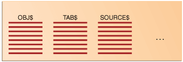

En una CDB recién creada que aún no contiene datos de usuario, el diccionario de datos de la raíz de CDB solo contiene metadatos del sistema. Por ejemplo, la tabla TAB$ contiene filas que describen solo las tablas proporcionadas por Oracle, por ejemplo, TRIGGER$ y SERVICE$. En el siguiente gráfico se muestran tres tablas del diccionario de datos subyacentes, con las barras rojas que indican las filas que describen el sistema.
Figura 1: Metadatos del Diccionario de Datos en la Raíz de CDB

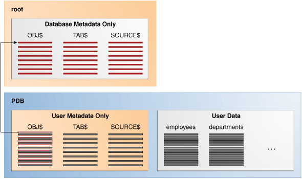

Supongamos que crea una PDB y, a continuación, crea un esquema hr que contiene las tablas employees y departments en esta PDB. El diccionario de datos de la PDB contiene algunas filas que describen las entidades proporcionadas por Oracle y otras filas que describen las entidades creadas por el usuario. Por ejemplo, la tabla TAB$ del diccionario de PDB tiene una fila de metadatos para la tabla employees y una fila para la tabla departments.
Figura 2: Arquitectura del Diccionario de Datos en una CDB
En el gráfico anterior se muestra que el diccionario de datos de la PDB contiene puntos en el diccionario de datos de la raíz de CDB. Internamente, los objetos proporcionados por Oracle, como las definiciones de tablas del diccionario de datos y los paquetes PL/SQL, se representan solo una vez en la raíz de CDB. Esta arquitectura logra dos objetivos principales dentro de la CDB:
Reducción de la duplicación

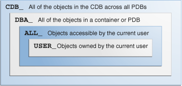

En una CDB, para cada vista DBA_, existe una vista CDB_ correspondiente. El propietario de una vista CDB_ es el propietario de la vista DBA_ correspondiente. En el siguiente gráfico se muestra la relación entre las diferentes categorías de vistas de diccionario:
Figura 3: Vistas de Diccionario en una CDB
Cuando el contenedor actual es una PDB, un usuario puede ver la información del diccionario de datos solo para la PDB actual. Sin embargo, cuando el contenedor actual es la raíz de CDB, un usuario común puede consultar las vistas CDB_ para ver los metadatos de la raíz de CDB y de las PDB para las que este usuario tiene privilegios. Nota: Cuando se consulta desde la raíz de CDB, las vistas CDB_ y V$ convierten implícitamente los datos en el juego de caracteres AL32UTF8. Si un juego de caracteres necesita más bytes para representar un carácter al convertirlo a AL32UTF8 y si el ancho de la columna de vista no puede acomodar datos de una PDB específica, es posible el truncamiento de datos.
En la siguiente tabla se describen las consultas de las vistas CDB_. Cada fila describe una acción que se produce después de la acción en la fila anterior.

postal_codes, que muestra todos los códigos postales de EE. UU. Cada PDB de aplicación de este contenedor necesita acceso a la tablapostal_codescomún.Una PDB de aplicación utiliza un mecanismo interno denominado enlace de datos para hacer referencia al objeto en la raíz de la aplicación. La PDB de aplicación en la que se ha creado el enlace de datos también almacena la descripción del enlace de datos. Un enlace de datos hereda el tipo de dato del objeto al que hace referencia.
Enlace de datos ampliado
Un enlace de datos extendido es un híbrido de un enlace de datos y un enlace de metadatos. Al igual que un enlace de datos, un enlace de datos ampliado hace referencia a un objeto de una raíz de aplicación. Sin embargo, el enlace de datos ampliado también hace referencia a un objeto correspondiente en la PDB de la aplicación. Por ejemplo, una PDB de aplicación puede tener una tabla de enlaces de datos ampliada que almacene tanto los códigos postales de EE. UU. como los de Canadá. Al igual que un enlace de metadatos, el objeto de la PDB de la aplicación hereda los metadatos del objeto correspondiente de la raíz de la aplicación.
Cuando se consulta en la raíz de la aplicación, una tabla enlazada a datos extendida recupera filas solo de la raíz de la aplicación, por ejemplo, solo códigos postales de EE. UU. Sin embargo, cuando se consulta en una PDB de aplicación, una tabla enlazada a datos ampliada recupera filas tanto de la base de datos raíz de la aplicación como de la PDB de la aplicación, por ejemplo, códigos postales de EE. UU. y códigos postales canadienses.
Oracle AI Database crea y gestiona automáticamente metadatos y enlaces de datos a CDB$ROOT. Los usuarios no pueden agregar, modificar ni eliminar estos enlaces.
