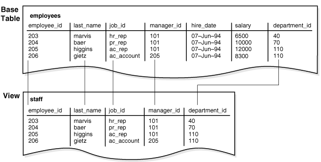

Visión General de Vistas Una vista es una representación lógica de una o más tablas. Básicamente, una vista es una consulta almacenada.

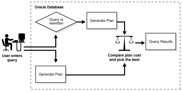

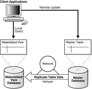

Visión General de Vistas Materializadas Una vista materializada es un resultado de consulta que se ha almacenado o "materializado" por adelantado como objeto de esquema. La cláusula

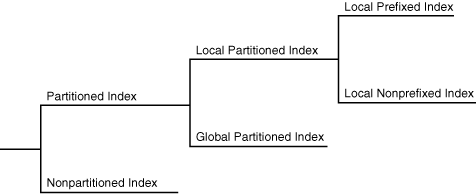

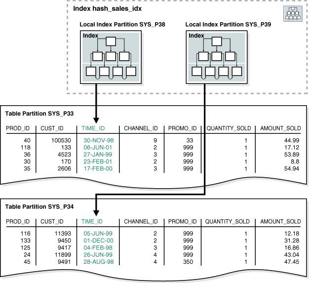

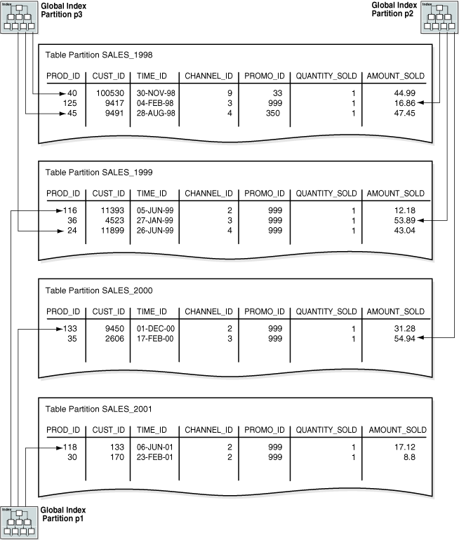

Índices Particionados Un índice particionado es un índice que, al igual que una tabla particionada, se ha dividido en partes más pequeñas y manejables.

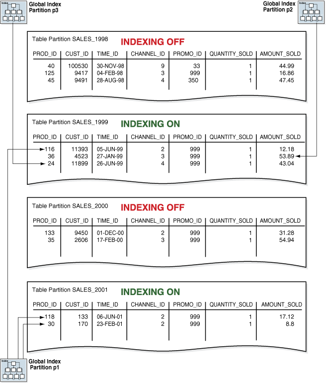

Índices Parciales para Tablas Particionadas Un índice parcial es un índice que se correlaciona con las propiedades de indexación de una tabla particionada asociada.
Uso del almacén de objetos para particiones anteriores Para particiones de solo lectura, puede utilizar almacenamiento de bajo costo, como el almacenamiento de objetos en la nube. Consulte también: Guía de partición y VLDB de Oracle AI Database para obtener una introducción a la partición

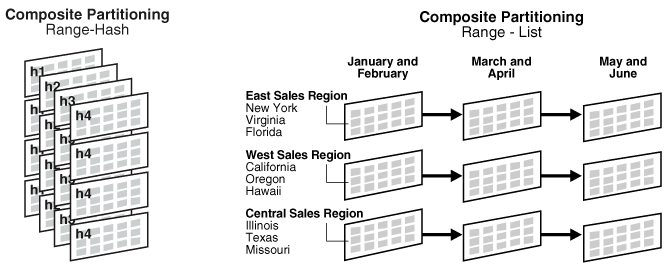

Partición compuesta En la partición compuesta, una tabla se particiona mediante un método de distribución de datos y, a continuación, cada partición se subdivide en subparticiones mediante un segundo método de distribución de datos. Por lo tanto, la partición compuesta combina los métodos de distribución de datos básicos. Todas las subparticiones de una partición determinada representan un subjuego lógico de los datos.

Partición Compuesta
La partición compuesta proporciona varias ventajas:
Según la sentencia SQL, la depuración de particiones en una o dos dimensiones puede mejorar el rendimiento.
Las consultas pueden utilizar uniones de partición completas o parciales en cualquiera de las dimensiones.
Puede realizar una copia de seguridad y recuperación en paralelo de una sola tabla.
El número de particiones es mayor que en la partición de un solo nivel, lo que puede ser beneficioso para la ejecución en paralelo.
Puede implantar una ventana de acumulación para soportar datos históricos y seguir particionando en otra dimensión si muchas sentencias se pueden beneficiar de la depuración de particiones o de uniones por partición.
Puede almacenar datos de forma diferente según la identificación mediante una clave de partición. Por ejemplo, puede decidir almacenar datos para un tipo de producto específico en un formato comprimido de solo lectura y mantener sin comprimir otros datos de tipo de producto.
Las particiones de rango, lista y hash son elegibles como estrategias de subpartición para tablas particionadas compuestas. La siguiente figura ofrece una vista gráfica de la partición compuesta rango-hash y rango-lista.
Figura 1: Partición de Lista de Rango Compuesto
La base de datos almacena cada subpartición en una tabla particionada compuesta como un segmento independiente. Por lo tanto, las propiedades de subpartición pueden diferir de las propiedades de la tabla o de la partición a la que pertenecen las subparticiones.
Los índices globales se particionan independientemente de la tabla en la que se crean, mientras que los índices locales se enlazan automáticamente al método de partición de una tabla. Al igual que las tablas particionadas, los índices particionadas mejoran la capacidad de gestión, la disponibilidad, el rendimiento y la escalabilidad.
En el siguiente gráfico se muestran las opciones de partición de índice.
Figura 2: Opciones de Partición de Índice
Índices Particionados Locales En un índice particionado local, el índice se particiona en las mismas columnas, con el mismo número de particiones y los mismos límites de partición que su tabla.
Índices Particionados Globales Un índice particionado global es un índice de árbol B que se particiona independientemente de la tabla subyacente en la que se crea. Una única partición de índice puede apuntar a cualquiera o a todas las particiones de tabla, mientras que en un índice particionado localmente, existe una paridad uno a uno entre las particiones de índice y las particiones de tabla.

En el ejemplo de Partición hash se muestra la sentencia de creación de la tabla hash_sales particionada, utilizando la columna prod_id como clave de partición. En el siguiente ejemplo se crea un índice particionado local en la columna time_id de la tabla hash_sales:
CREATE INDEX hash_sales_idx ON hash_sales(time_id) LOCAL;
En la Figura 6-3, la tabla hash_products tiene dos particiones, por lo que hash_sales_idx tiene dos particiones. Cada partición de índice está asociada a una partición de tabla diferente. La partición de índice SYS_P38 indexa filas en la partición de tabla SYS_P33, mientras que la partición de índice SYS_P39 indexa filas en la partición de tabla SYS_P34.
Figura 3: Particiones de Índice Local
No puede agregar explícitamente una partición a un índice local. En su lugar, las nuevas particiones se agregan a los índices locales solo cuando se agrega una partición a la tabla subyacente. Del mismo modo, no puede borrar explícitamente una partición de un índice local. En su lugar, las particiones de índice local sólo se borran al borrar una partición de la tabla subyacente.
En general, los índices globales son útiles para las aplicaciones OLTP, donde el acceso rápido, la integridad de los datos y la disponibilidad son importantes. En un sistema OLTP, una tabla se puede particionar por una clave, por ejemplo, la columna employees.department_id, pero una aplicación puede necesitar acceder a los datos con muchas claves diferentes, por ejemplo, por employee_id o job_id. Los índices globales pueden ser útiles en este escenario.
Como ilustración, supongamos que crea un índice particionado global en la tabla time_range_sales desde "Range Partitioning". En esta tabla, las filas de ventas de 1998 se almacenan en una partición, las filas de ventas de 1999 se almacenan en otra, etc. En el siguiente ejemplo se crea un índice global particionado por rango en la columna channel_id:
CREATE INDEX time_channel_sales_idx ON time_range_sales (channel_id)
GLOBAL PARTITION BY RANGE (channel_id)
(PARTITION p1 VALUES LESS THAN (3),
PARTITION p2 VALUES LESS THAN (4),
PARTITION p3 VALUES LESS THAN (MAXVALUE));
Como se muestra en la Figura 6-4, una partición de índice global puede contener entradas que apuntan a varias particiones de tabla. La partición de índice p1 apunta a las filas con un valor channel_id de 2, la partición de índice p2 apunta a las filas con un valor channel_id de 3 y la partición de índice p3 apunta a las filas con un valor channel_id de 4 o 9.
Figura 4: Índice Particionado Global
La correlación permite especificar qué particiones de tabla se indexan. Los índices parciales proporcionan las siguientes ventajas:
Las particiones de tabla que no están indexadas evitan consumir espacio de almacenamiento de índice innecesario.
El rendimiento de las cargas y consultas puede mejorar.
Antes de Oracle Database 12c, una operación de partición de intercambio necesitaba una actualización física de un índice global asociado para conservarlo como utilizable. A partir de Oracle Database 12c, si las particiones implicadas en una operación de mantenimiento de particiones no forman parte de un índice global parcial, el índice permanece utilizable sin necesidad de ningún mantenimiento de índice global.
Si indexa sólo algunas particiones de tabla durante la creación del índice y, posteriormente, indexa otras particiones, puede reducir el espacio de ordenación necesario para la creación del índice.
Puede activar o desactivar la indexación para las particiones individuales de una tabla. Un índice local parcial no tiene particiones de índice utilizables para todas las particiones de tabla que tienen desactivada la indexación. Un índice global, particionado o no, excluye los datos de todas las particiones que tienen desactivada la indexación. La base de datos no soporta índices parciales para índices que aplican restricciones únicas. La Figura 6-5 muestra el mismo índice global que en la Figura 6-4, excepto que el índice global es parcial. Las particiones de tabla SALES_1998 y SALES_2000 tienen la propiedad de indexación definida en OFF, por lo que el índice global parcial no las indexa.
Figura 5: Índice Particionado Global Parcial

Las vistas permiten personalizar la presentación de los datos en diferentes tipos de usuarios. Las vistas a menudo se utilizan para:
Proporcionar un nivel adicional de Seguridad de Tablas restringiendo el acceso a un Juego Predeterminado de Filas o Columnas de una Tabla
Por ejemplo, la Figura 6-8 muestra cómo la vista
staffno muestra las columnassalaryocommission_pctde la tabla baseemployees. -

Para ver un ejemplo del uso de vistas, considere la tabla hr.employees, que tiene varias columnas y numerosas filas. Para permitir a los usuarios ver solo cinco de estas columnas o solo filas específicas, puede crear una vista de la siguiente manera:
CREATE VIEW staff AS
SELECT employee_id, last_name, job_id, manager_id, department_id
FROM employees;

En la replicación de vista materializada, que se logra mediante XStream y Oracle GoldenGate, la vista contiene una copia completa o parcial de una tabla desde un único punto en el tiempo. Las vistas materializadas replican datos en ubicaciones distribuidas y sincronizan las actualizaciones realizadas en varias ubicaciones. Esta forma de replicación es adecuada para entornos como las ventas de campo cuando las bases de datos no siempre están conectadas a la red.
En entornos de computación móvil, las vistas materializadas pueden descargar un subjuego de datos de servidores centrales a clientes móviles, con refrescamientos periódicos de los servidores centrales y propagación de actualizaciones por parte de los clientes a los servidores centrales.
En un entorno de replicación, una vista materializada comparte los datos con una tabla de una base de datos diferente denominada base de datos maestra. La tabla asociada a la vista materializada en la ubicación maestra es la tabla maestra. La Figura 6-9 ilustra una vista materializada en una base de datos basada en una tabla maestra de otra base de datos. Actualizaciones de la tabla maestra replicada en la base de datos de vista materializada.
Figura 9: Vista Materializada

Reescritura de consultas
La reescritura de consulta transforma una solicitud del usuario escrita en términos de tablas maestras, en una solicitud semánticamente equivalente que incluye vistas materializadas.
Cuando las tablas base contienen grandes cantidades de datos, calcular un agregado o unión es costoso y requiere mucho tiempo. Puesto que las vistas materializadas contienen agregaciones y uniones calculadas previamente, la reescritura de consultas puede responder rápidamente a las consultas mediante vistas materializadas.
El transformador de consulta reescribe de forma transparente la solicitud para utilizar la vista materializada, sin necesidad de intervención del usuario y sin referencia a la vista materializada en la sentencia SQL. Puesto que la reescritud de consultas es transparente, las vistas materializadas se pueden agregar o borrar sin invalidar el SQL en el código de la aplicación.
En general, la reescritura de consultas para utilizar vistas materializadas en lugar de tablas de detalles mejora el tiempo de respuesta. En la siguiente figura, se muestra la base de datos que genera un plan de ejecución para la consulta original y reescrita, y que selecciona el plan de menor costo.
Figura 10: Reescritura de consultas
Consulte además:
"Visión General del Optimizador" para obtener más información sobre la transformación de consultas
Guía de almacenamiento de datos de Oracle AI Database para aprender a utilizar la reescritura de consultas
