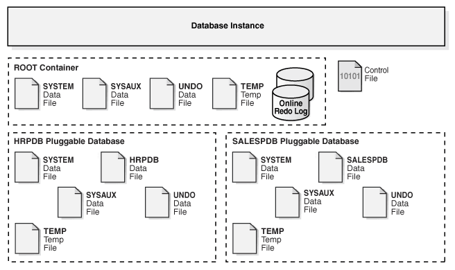

Ejemplo 15-3 CDB en modo de deshacer local
En este ejemplo se muestran aspectos de la arquitectura de almacenamiento físico de una CDB con dos PDB: hrpdb y salespdb. En este ejemplo, la base de datos utiliza el modo de deshacer local y, por lo tanto, tiene archivos de datos de deshacer en la raíz de CDB, hrpdb y salespdb.
Figura 29: Arquitectura Física de una CDB en Modo de Deshacer Local

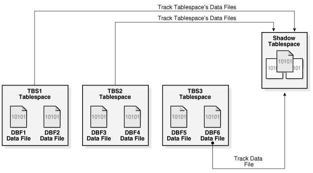

Funcionamiento de los Tablespaces en Sombra
La protección contra escritura perdida necesita dos tablespaces: un tablespace shadow y un tablespace no shadow cuyos bloques son objeto de seguimiento por parte del tablespace shadow.
En la siguiente figura se proporciona un escenario de ejemplo. Los archivos de datos de los tablespaces TBS1 y TBS2 se rastrean mediante un tablespace shadow. Sólo el tablespace shadow realiza un seguimiento del archivo de datos DBF6 en el tablespace TBS3.
Un archivo de datos con seguimiento se asigna a una extensión shadow en un tablespace shadow. Cada bloque de datos de un archivo de datos con seguimiento tiene una entrada correspondiente en un bloque shadow. Esta entrada contiene el SCN del bloque de datos con seguimiento. Cuando se lee un bloque de datos con seguimiento desde el disco, la protección contra escritura perdida de sombra compara el SCN del bloque en el tablespace de sombra con el SCN de la escritura más reciente en el bloque de datos con seguimiento. Si la entrada shadow tiene un SCN mayor que el bloque de datos que se está leyendo, se ha producido una escritura perdida, lo que indica un error.
El tamaño de la extensión de sombra tiene un espacio adicional significativo para evitar que el cambio de tamaño automático de los archivos de datos provoque que la extensión de sombra crezca demasiado. Si se cambia el tamaño de un archivo de datos con seguimiento de forma manual o automática, y si la extensión shadow necesita aumentar, la base de datos intenta cambiar el tamaño de los datos de seguimiento. Si no hay suficiente espacio en los tablespaces shadow, la base de datos escribe una advertencia en el log de alertas y realiza un seguimiento del mayor número posible de bloques de datos.
